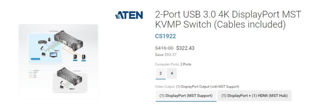

    3 часа назад, AZIAT сказал:
    Думали так . Но программы CAD достаточно ресурсные по графике . Советовался с компьютерщиками , говорят тормозить прога будет.
    Не общайся больше с такими компьютерщиками) тебе нужно, что-то типа такого (картинку первую попавшуюся нашёл, с Саматом просто обсуждали такую же тему, он комп на балкон хочет выкинуть). Передача по витой паре видео и юсби, метров на 15 приблуда в районе 3-4к будет стоить, чем дальше, тем дороже) сейчас неудобно с телефона ссылками кидаться)
    Цену не смотри, это Самат буржуй, это профессиональное оборудование, есть гораздо дешевле. Передача 4к видео тебе не нужна, цена упадёт раза в 3-4)

    купить длинный провод, или возьми у кого нить, и посмотри как будет тормозить комп или нет.
    • Откуда: Подольск
    11.02.2021 в 23:10, Леха Гамми сказал:
    А как вообще "тормоза" зависят от длины кабеля на монитор?
    • Откуда: Россия, Москва, м.Печатники, м. Беляево
    • Машина: Pajero II 3.5 33-12.5-R15 /// TLC 100 4.7 285-75-R16
    21 час назад, Saimak сказал:
    Да никак, но Андрею тпк сказали, тыж почтай выше???

    От длины кабеля на монитор,  тормоза компа независят вообще.
    единственное на что это может влиять, это качество изображения на мониторе,  думаю при хорошем кабеле, проблем не будет.
    мышку и Клаву, можно блютузовскую..
