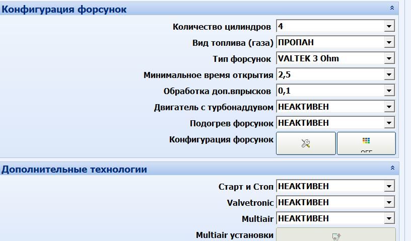

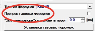

    2 часа назад, kot333 сказал:
    включител опцию подогрев форсунок в мозгах если там такое есть. если нет то заводи два раза и все ))
    Не подогрев, а прогрев. Подогревать их там нечему, кроме впускного коллектора, который рядом. Это просто холостая работа форсунок, без подачи газа. Если эта опция решит вопрос, то стоит поставить фильтр с отстойником для удаления влаги, которая намерзает на форсунки.

    Прогрева форсунок походу нет у меня.  Но завтра гляну. Ловато старое лет 7 гбо.
    Коррекцию я так понимаю должны мне были на то зделать. Походу куда я ездию они тока могут устанавливать гбо и запускать аатонастройку . Я обратил внимание они даже карту перекрывают.

    Легко проверить - утром при прогреве на бензе термофеном прогрейте форсунки газовые. Если переход будет нормальным, значит дело в наледи на форсунках, как лечить - писали выше. Если ничего не изменится - делать коррекцию по температуре газа, что в любом случае будет не лишним
