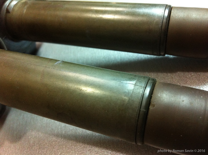

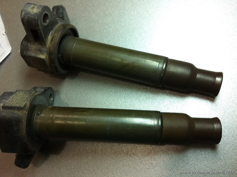

    вот так вот с NGK.. купил Denso. Менять только пробитые или все 8 штук?
    Так это не свечки, а наконечники на катушках проблемные
    • Машина: TLC 100, 4,7 бенз, японец, белый
    с чего такие выводы? Наконечники целенькие и недубовые, без трещин..

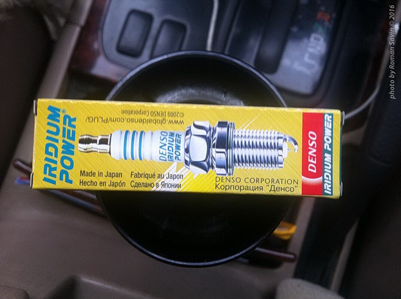

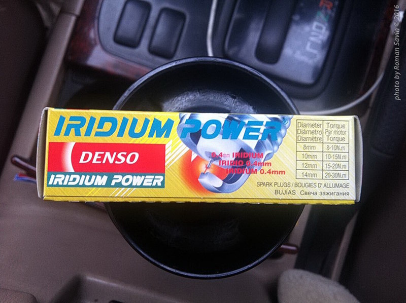

    вот такие по каталогу идут... Норм? по 750 руб штучка
    да, не свечи оказались.. но и не наконечники... а катушки две накрылись

    Наконечники такие интересные, с конусом
