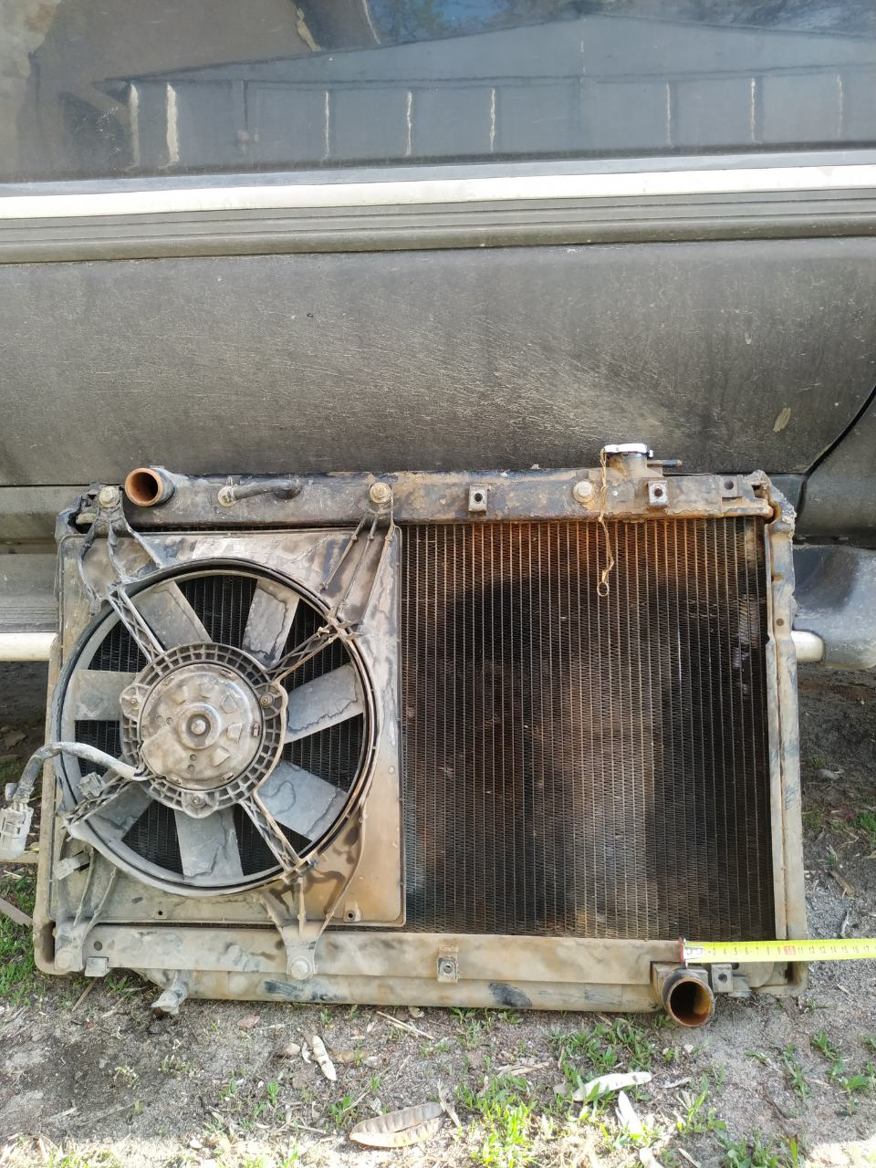

    В 24.04.2019 в 13:20, Sans84 сказал:
    Это Вы продаете?
    image;s=1000x700
    что это за две соски внизу?
    У меня таких нету.
    Еще вопрос - а термостат Вы меняли? Если да, то на какой
    Привет, я из Сум. Будешь тут покажу как у меня стоит радиатор. Покупал аналог крузера 80. стало без проблем.
    Что касается термостата, обязательно прокладку ставь, иначе потечет. Термостат показал тебе Антон, поэтому повторяться не буду.

    В 24.04.2019 в 17:20, Sans84 сказал:
    Это Вы продаете?
    image;s=1000x700
    У меня таких нету.
    Соски эти для охлаждения масла акпп.

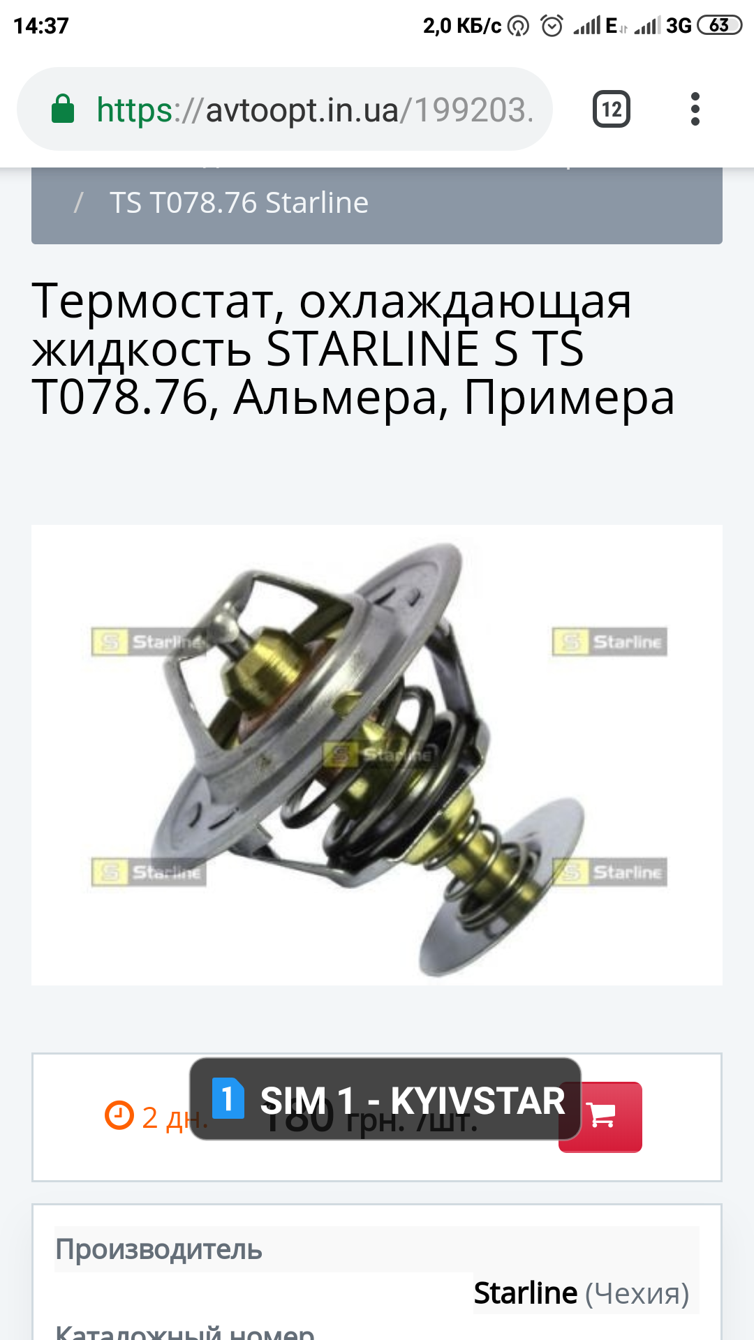

    24.04.2019 в 14:25, piplay сказал:
    Нет не я продаю. Я не в курсе, заглушил их и все.
    Термостат строго 76°С от террано
    забыл отписать - не подошел этот термостат. У него диаметр юбки 54мм, а у меня 64мм. Мне выточили накладку на посадочное. Но что-то не так работает как надо - двигатель не перегревается, но и печка не работает
    • Откуда: UA
    • Машина: FUQI
    Да. Сори. Вот номер 64мм 76°С
    9091603089

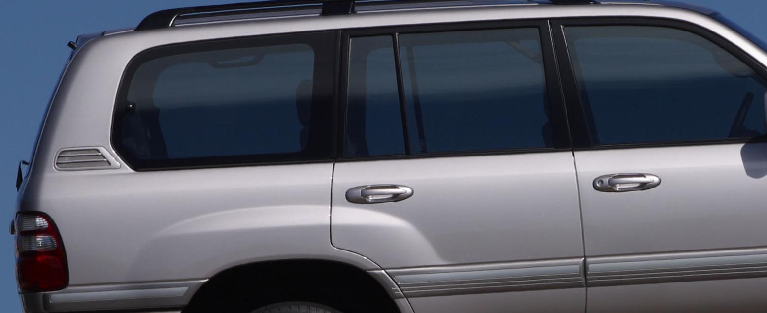

    Всем доброго дня, подскажите задние боковые стекла от чего подходят?
    • Откуда: Ростов-на-Дону
    • Машина: Forester SH/Chevrolet Astro 2002
    Доброго времени суток. От 95-го прадика подходят, тот что 5-ти дверный. Многие думают что  от 100-й серии стоит, но там форма другая

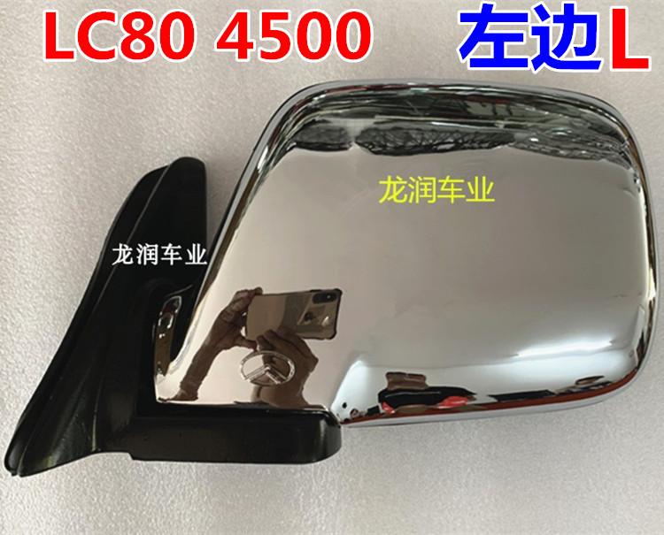

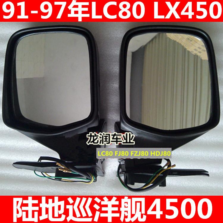

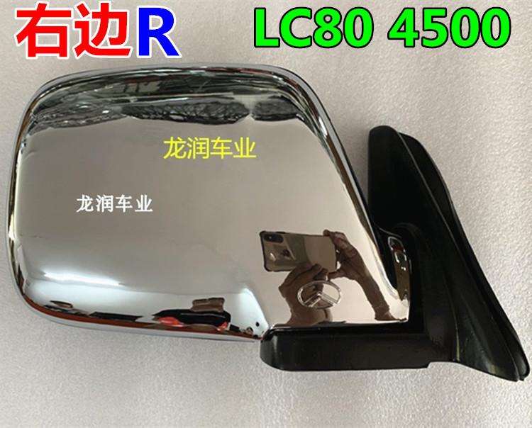

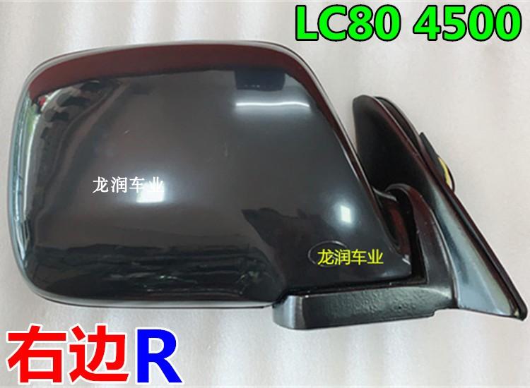

    Сразу не спросил, уважаемые коллеги, а зеркала от кого подходят. заранее благодарен.
    От 80-ки, кстати родные можно заказать в Китае их делают до сих пор с оригинальным клеймом. Кстати они подойдут и на 80-ку.  На выбор либо хром либо нет черный.
