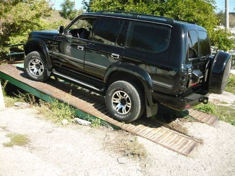

Тема создана по просьбам форумчан. Представляю своего FUQI (Фучи, Фуки или Фуци, кому как угодно).
Хочу сразу предупредить фу-у-кальщиков и тю-ю-кальщиков, что для меня цена сего авто не превысила цены ланоса нулевой комплектации, отношение к авто совсем другое, так бывает, поэтому сразу скажу - Вам не сюда и с покупкой авто я не "попал".
Как вы уже знаете называется авто HUAXIANG FUQI 6500 4х4 аналог TLC 80 изготовленный в Китае по лицензии на тойотовском оборудовании.
Теперь ближе к знакомству. Год выпуска 2006(весна), кузов рамный TLC 80, движок V6-3L бензин от NISSAN VG30E (террано), коробка 5-ст NISSAN, раздатка вроде тоже, подвеска и ходовка тойотовскоя или эдентична, передние полуоси отключаемые. Фары, решетка и задние фонари (задние хром, а свои затонировал) производства Китай, задние боковые окна исполнены как на 100-ке, козырёк заднего номера от TLC 90. Легкосплавные диски, резина HANKOOK 275/70R16, на крыше рейлинги тоже с 100-ки, подножки, запаска за бортом. Металл кузова очевидно тоньше родного, грунтовка в пол слоя, краска в один wink.gif. Бампера и накладки арок из стекловолокна, бак пластмассовый. Подвеска пружинная, тормоза дисковые, электро-переключатель на полный привод и пониженную передачу, мощный прицепной. На борту эл-стеклоподъёмники, ц/з, кондиционер, гидроусилитель, руль верх-низ, эл-зеркала, противотуманки, две печки (перед-зад), задние стёкла с эл-подогревом, CD/FM/кассета smile.gif, салон кожзам, кресла 5 мест китайский велюр.
Расход 13-14л на 100км города и 11-12л трассы (в режиме - едет бабушка). Максимально разгонял до 165км/ч.
Взял новую с салона в апреле этого года, уже наездил 10 тыс км. Сказать что жарит, то нет. Так по мелочам. В основном резинки (китай), немного было по электрике. Пластмас поскрипывает. Крупных поломок не было. Да и ещё, по авто сразу видно все китайцы - мелкие и слабые, протяжку всех узлов и креплений делать нужно сразу после приобретения такового. То там рычаг стучит в сайленте, то там дребезжит... Мелочи, но есть и хватает. Да и сам когда с ключём пройдёшься под авто, потом и уверенности в нём больше.
Скажу честно что доволен, по 5-ти бальной ставлю 4-ку (с учётом отданных за неё денег - цена "нулевого" ланоса). Главное не относится к FUQI как к "новому" авто и тогда будет всё нормально.
Да и ещё, оказалось что это не тупо китайская штамповка, а целое производство модельного ряда FUQI - есть дизельные, есть только заднепириводные, рессорные, 7-ми местные и со сплошной задней дверью как на 100-ке, кожа, подушки безопасности... короче множество модификаций этой модели. Она же и не зря заняла первое место Авто-2006 в Китае.
Выкладываю первую партию фоток своего FUQI, подробные позже. Жду вопросы, отзывы и комменты.

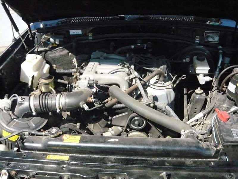

Антон, пишешь про Ниссановский двигатель V6, а под капотом на фото рядная четверка с надписью toyota на возд. коллекторе blink.gif ????
  • Откуда: UA
  • Машина: FUQI
Нет нет, V-6 Ниссан, присмотрись. Фото позже выложу. А лейбу ребята подарили на кузов, только лепить их много незачемя на коллектор и приклеил, не захотел выкидывать smile.gif
  • Откуда: UA
  • Машина: FUQI
VG30E - Ниссановский V6 3 литра бензин

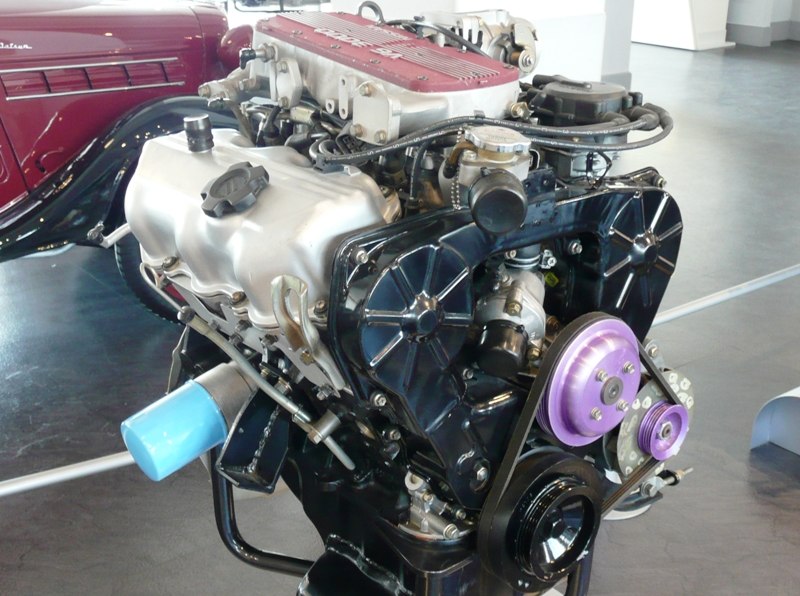

770851[/snapback]
чёт на фото ккая то не удачная, вот другую нашел такой?
опубликованное пользователем изображение
  • Откуда: UA
  • Машина: FUQI
Нет, вот такой http://www.motor-data.com/catalog/agregat/NISSAN/946/?pid=17

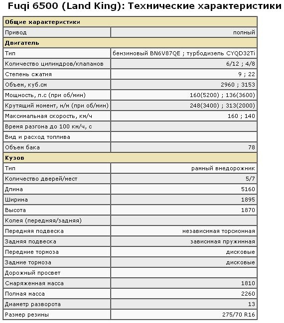

biggrin.gif 3 литровый 80, смешно, да еще и бенз воощее смешно, на этакадку то поди на понижаиее заезжал???
дык весит он меньше двух тонн
Общие характеристики

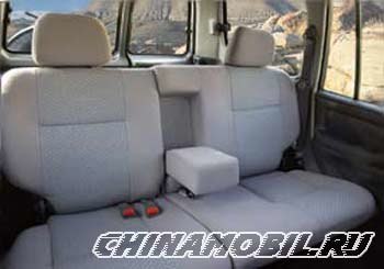

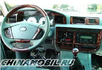

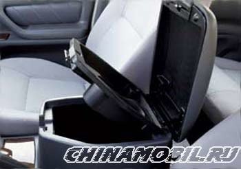

Фото салона
опубликованное пользователем изображениеопубликованное пользователем изображениеопубликованное пользователем изображениеопубликованное пользователем изображениеопубликованное пользователем изображениеопубликованное пользователем изображениеопубликованное пользователем изображениеопубликованное пользователем изображениеопубликованное пользователем изображение

полная херня ваша инфа
BN6V87QE - это мотор 2.7 V6 а не как не заявленая трешка
Рабочий объем, куб.см. 2690
Число цилиндров 6
Количество клапанов 2
Наличие наддува нет
Мощность, л.с. (квт) при об/мин 160 при 5200
Крутящий момент, Н/м при об/мин 208 при 3600
CYQD32Ti
Эксплуатационные данные двигателя дизеля QD32
Модель CYQD32Ti
Тип Ti
Цилиндр no.bore×stroke 4-99.2×102 mm
Смещение (l) 3.153
Тип камеры Conbustion Свирль
Рацион обжатия 22:1
Расклассифицированная сила/сила (kW/r/min) 80.9 /3600 101.5 (138Ps)
/3600
max.torque/speed. (N.m/r/min) 280/2000 313/2000
dB уровня шума (a) 93.4
Излучение Евро II
Сетчатый вес (Kg) 275
а серетное слово ЕВРО 2 кто его пустит на територию РФ или РК

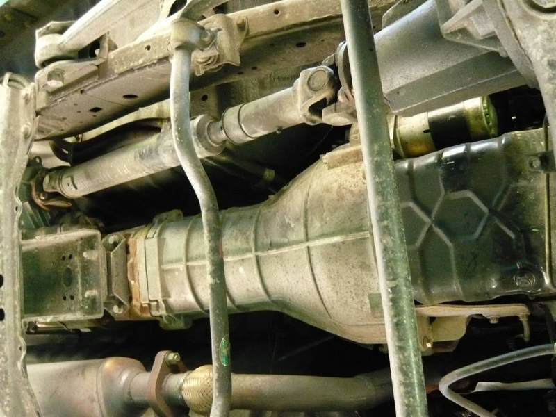

To: Scout
Раздатка есть, на фото видна, рычага нет потому как кнопкой включается полный привод и пониженная.
Если условно считать коробас и движок Ниссановскими то скорей всего и раздатка условно ниссановская.
Вообще конструктив похож на оригинал, посмотреть бы поближе, скажем так неприятия машина у меня лично не вызывает, даже интересно. Поеду в китай, попадется если, гляну на нее.
