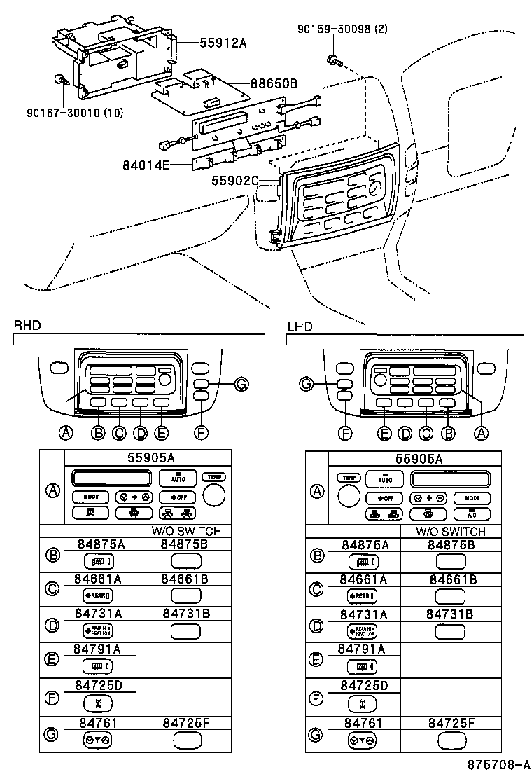

    Может кто знает. Подойдет ли блок управления климат-контролем (сам блок с кнопками) от праворукой восьмидесятки на Lexus LX450.
    Внешне отличаются местоположением кнопки переключения рециркуляции воздуха и автоматического включения кондиционера.
    разъемы одинаковые, а распиновка разная

    Докладываю. Купил блок от праворукой с климат контролем, все подходит как родное. Разъемы одинаковые.

    у меня 100ка 2000г. решил поменять панели и поставить с оптитроном с 2004г. разьемы тупо подошли, и я тупо не проверяя решил поставить. итог - 4 сгоревших предохранителя.( слава богу только это). распиновка совершенно другая.

    Именно все подошло. И распиновка одинаковая. и кнопки правильно работают и переключают что надо

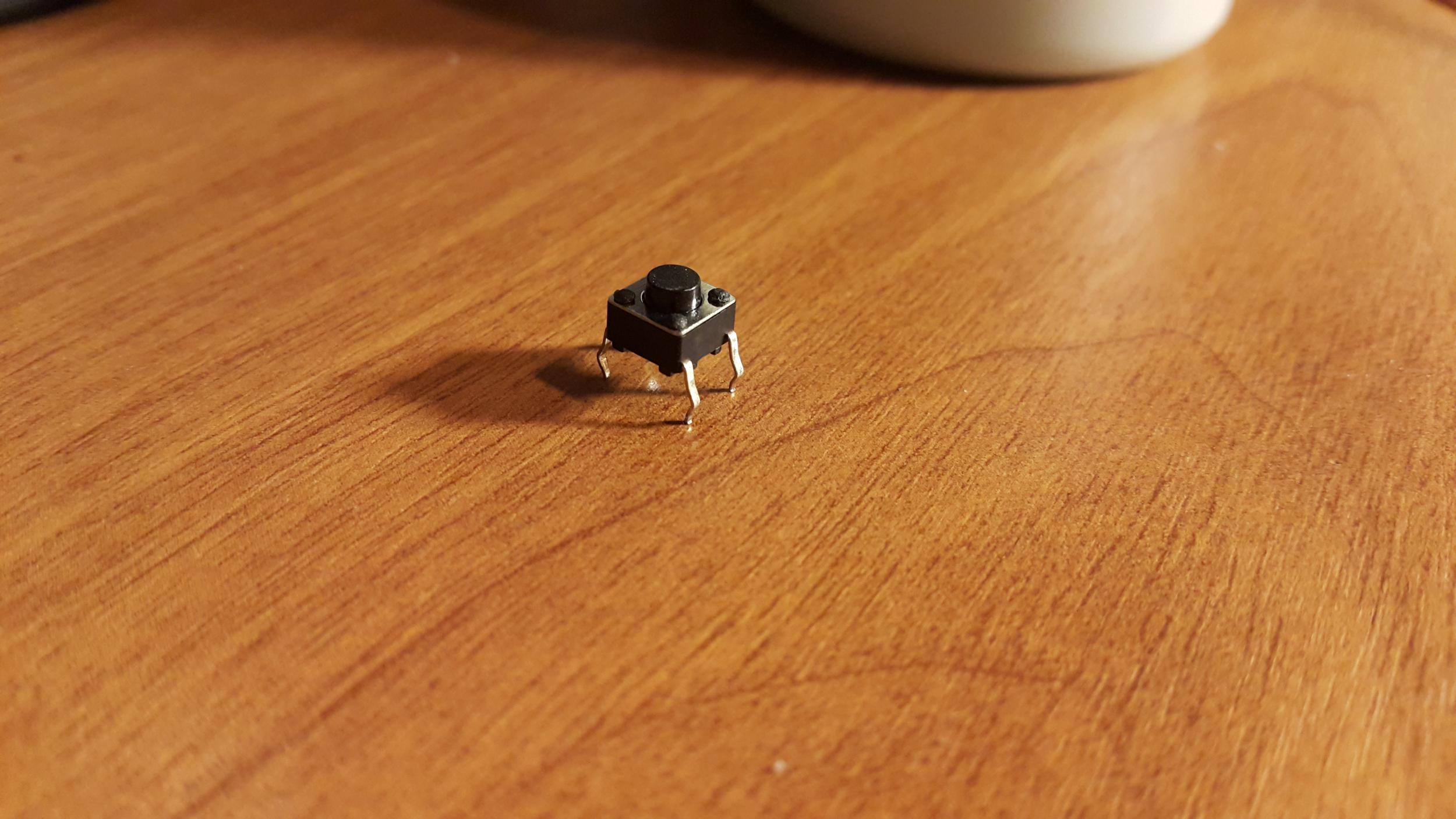

    1. Найти на своей плате неиспользуемые кнопки и перепаять их в те места, где кнопки плохо работают (в 100-ке вряд ли будут лишние).
    2. Найти и купить т.н. тактовые кнопки (будут немного щелкать), впаять на места "плохих".
    3. С "плохих" кнопок снять резиновые "гондончики" и намазать их изнутри графитом с карандаша.

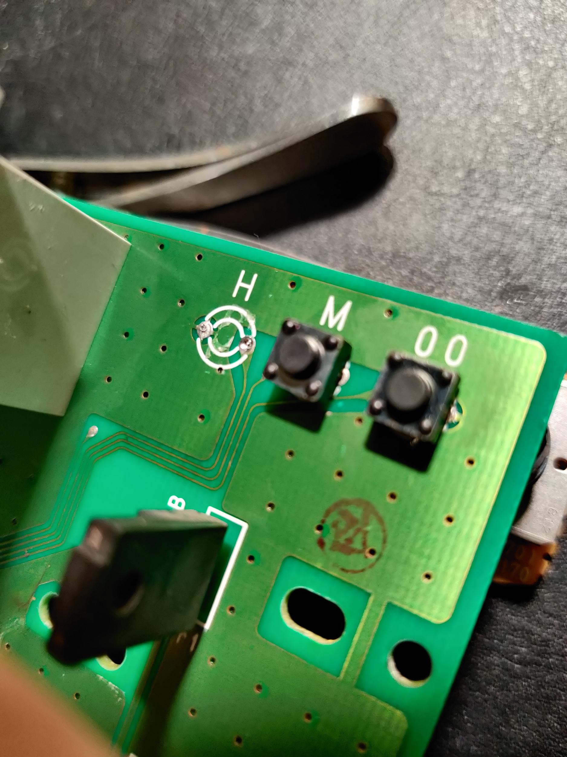

    Ищи в поисковике тактовая кнопка 5мм(высота). Тебе нужна 2х пиновая. Я перепаял все кнопки на панели, работы на час)
    Ну и вот так будут клацать кнопки, если перепаять

    Вобщем, купил, поставил.
    Все ок, работает.
    Только мало купил. 10. Надо 12.
    И диоды габаритной подсветки забыл поменять. Если кто менял, расскажите ньюансы, и какие диоды покупать.
    Еще момент: запарился голову на место пихать, под шлейфы мало места.
    У меня Винка S180.
