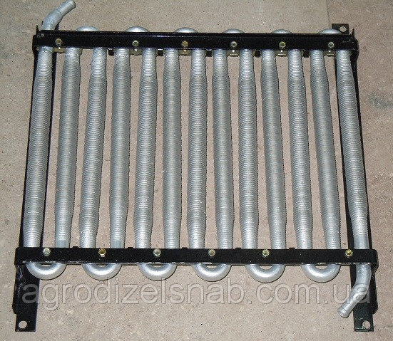

насос патрол,радиатор,да по ссылке
для неплавающей машины газоновского хватит вполне
т к нос в речку засунул и все остыло
я уже думал порой радиаторы вынести ,что бы водой охлаждало
такой радиатор у меня сейчас на охлаждение гидропривода вентилятора
как руль себя чувствует когда вентиль включается на макс или он у тебя на по стоянку жарит без соленойда
насос с какого патруля, и какие характеристики сколько литров/мин и скок давка у него

Толи вогла ,  толи газель . Ходил по магазам и самый  большой  выбирал .
сейчас поставил газель посмотрим как пойдет
Ну  этот жить будет .  Перегрева не  боится  вообще . Там  у них правда вариаций  много разных , надо по номерам смотреть и выбирать самый производительный .

Андрей, правильнее было бы поставить радиатор по первой ссылке. Здесь насосу всё равно придётся напрягаться проталкивать масло, а в первом варианте есть возможность маслу пойти по более короткому пути. Насосы PSC заряженые вроде, но если перевести Psi в бары, то не такие они и выдающиеся. После того как я сжёг насос PSC поставил от BMW 120bar и не доволен, смотрю в сторону ZF от газель бизнес 125bar. управление кулером можно организовать при помощи борея, у меня через датчик радиатора( ВАЗ, ГАЗ) 87-92градусов- дёшево и сердито.

по первой ссылке ты камазовский имеешь ввиду, по размерам на морду он мне не встает

у меня место только сзади в достатке на радиаторе
туда можно и камаз и мтз и все что угодно разместить
как раз по пути 2 вентиля 16 дюймов основного помогут охладить все что угодно
поставить радиатор и бачок выше радика
вопрос!!! насосу будут достаточно количества масла чтоб он не голодал, при шлангах два по 3 метра ???

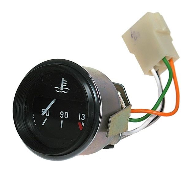

а я вот подстрахуюсь, так как температура - это зло
собрал вот такую систему на шланг обратки на бачок
13566937_1770486123219863_88687920754608
и указатель температуры шоха

Я  так  и  разместил радиатор и бачек в  самом начале стройки . Когда сжег три насоса  , то понял , что так  работать не будет . Для  того чтобы  насос жил ,  длина шланга  от бачка  до насоса должна быть минимальна  ,  толщина максимальна . Длина шланга от орбитального клапана  до бачка  должна  быть минимальна , толщина  так  же должна быть максимальна  . трубчатый  радиатора  предпочтительней , так  как  его гидравлическое  сопротивление  меньше .

Колхозно выглядит  и не  надежно ,  а  датчик  будет измерять погоду  на марсе.  Выточи  втулку и ввари в  бачек  .
Если все мониторить ,  на панели  места под приборы  не хватит . У  меня и так  панель как  в  самолете  была и  будет не меньше .
Дорого , тяжело и водой  зальет , даже если работать будет , будет не красиво .
Я  вот такие  взял
http://ru.aliexpress.com/item/New-Audew-2-Inch-Universal-Car-Pointer-Oil-Temperature-Temp-Gauge-50-150-with-LED-Light/32599041659.html?spm=2114.13010608.0.76.bZBhuT
Хоть у  них и  нет в описании про герметизацию ,  но  вода в  них не попадает .

По длине и толщине шланга полностью согласен, а что  дают эти датчики? Ты на СУ увидишь перегрев, остановишься и будешь остужать?
А ты  будешь шпарить пока  не  заклинит мотор или  коробка  не  сгорит ?
По гидравлике  я  уже выше писал - она не  греется  , если все правильно собрано и если  в  колее  тупо руль не  давить в  упор и  газ в  пол не  жать . Потому  датчик  на гидравлику  не нужен  .
