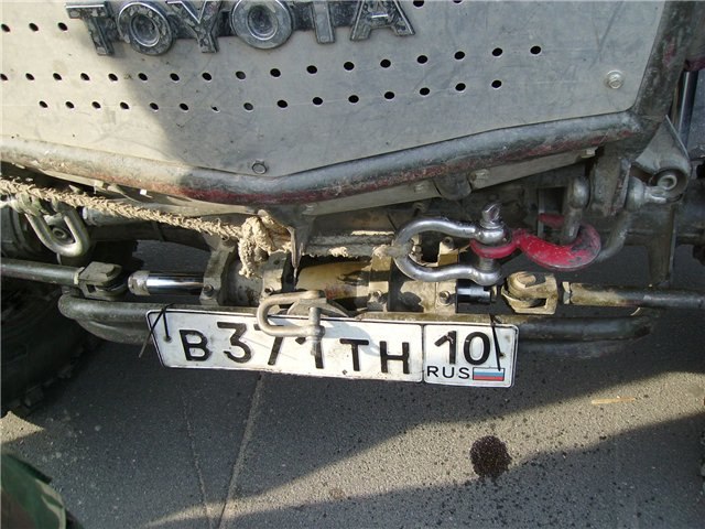

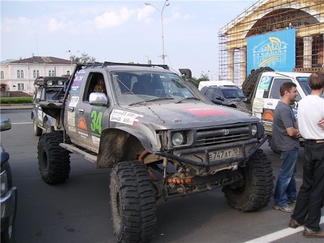

    У Лёвы Колмовского такая хрень стоит на "лапах", обратись к нему, он подскажет где такой кит надыбать! wink.gif
    опубликованное пользователем изображение

    Задняя дверца прикольно зделана...
    To: AZIAT Поспешил ты слишком коротко отрезать!
    • Машина: SUZUKI - XL-7
    800557[/snapback]
    У меня такая кабина не получалась из-за смещения движка и кабины назад на 20см.
    Aziat c другого компа .

    Вот зачем писать о том, о чем не имеешь представления?
    Гидроруль (Orbilai valve) бывает 2-х видов. С закрытым центром (без реакции) и с открытым центром (с реакцией, т.е. с обратной связью).
    От тракторной техники - без реакции, т.к. реакция трактору нафиг не нужна.
    Трэйлджировский и другие, которые продаются оффроадными магазинами, как раз с реакцией. Реакция, конечно, не совсем как на механике, но она есть.
    Все рули с реакцией работают как насос. Т.е. при выключенном двигателе поворачивая руль руками, качаешь масло в цилиндр и поворачиваешь колеса. Тяжело, но можно.
    Усилие на штоке цилиндра зависит от площади поршня и давления насоса. Разумных размеров цилиндр не в состоянии ничего выломать.
    При проектировании гидроруля главное правильно расчитать его объем (их куча разных) и соотнести его с объемом цилиндра и возможностью насоса. Чтобы это правильно сделать, надо либо подучить основы гидравлики, либо купить готовый кит.
