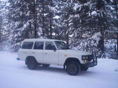

FUDOSHIKI 50 Откуда: Красноярск Машина: Land-Cruiser60 #41 Опубликовано: 15 декабря 2009 Вот еще, в эти выходные, в Иркутской области, загруженный сильно, родственники, картошка , диз.топливо, итд...! Вверх Поделиться сообщением Ссылка на сообщение Поделиться на других сайтах
FUDOSHIKI 50 Откуда: Красноярск Машина: Land-Cruiser60 #42 Опубликовано: 15 декабря 2009 Ну вот вроде так! Задняя подвеска мне очень сильно нравиться, очень плавно и мягко работает, по сравнению что было! Передняя, можно думаю еще лучше сделать, если пружины длиньше поставить! А так очень понравился эксперимент, своим результатом! Вверх Поделиться сообщением Ссылка на сообщение Поделиться на других сайтах

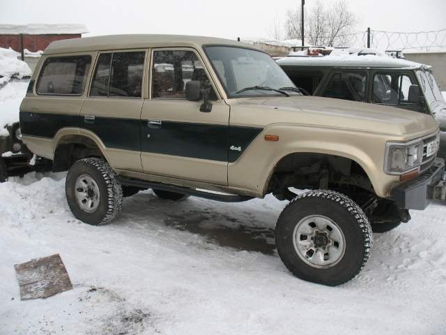

xach_25 1 Откуда: респ. Хакасия Машина: TLC-60 89г. 2Н #51 Опубликовано: 17 декабря 2009 FUDOSHIKI у тебя рессоры стоят с низу мостов! по ураловской колее не ездил! тот факт, что когда рессоры под мостоми сильно тормозит движение После переноса рессор на верх, высота сильно большая для простого, каждодневного использования авто, что я и пытаюсь сделать, совместить комфорт и проходимость! вот и ищу варианты как можно это сделать! Вверх Поделиться сообщением Ссылка на сообщение Поделиться на других сайтах

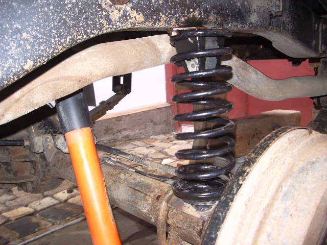

xach_25 1 Откуда: респ. Хакасия Машина: TLC-60 89г. 2Н #52 Опубликовано: 17 декабря 2009 (изменено) вот что сделано, пока, еще все в переди! Изменено 17 декабря 2009 пользователем xach_25 Вверх Поделиться сообщением Ссылка на сообщение Поделиться на других сайтах
FUDOSHIKI 50 Откуда: Красноярск Машина: Land-Cruiser60 #53 Опубликовано: 17 декабря 2009 FUDOSHIKI у тебя рессоры стоят с низу мостов! по ураловской колее не ездил! тот факт, что когда рессоры под мостоми сильно тормозит движение После переноса рессор на верх, высота сильно большая для простого, каждодневного использования авто, что я и пытаюсь сделать, совместить комфорт и проходимость! вот и ищу варианты как можно это сделать! 836730[/snapback] Привет! Ясен перец! Я добивался плавности хода от стандартной подвески, и для эксплуатации в определенных условиях! В твоем варианте, перенос рессор для возможности установить колес большего диаметра, чем ты и увеличишь дорожный просвет! У нас разные варианты и сравнивать их нет смысла! У меня ПЛАВНОСТЬ у тебя ПРОХОДИМОСТЬ! А экстрима в водительской жизни мне хватило! Было все и очень много! Андрей в курсе! Напару выхватили! И теперь меня в ураловскую колею не затянешь! Все на пенсии! Отдыхаю и наслаждаюсь плавностью хода! А у Адрюхи РУКИ ЗОЛОТЫЕ! Сделает все в лучшем виде! Ты лучше у него про бешеную НИВУ спроси, пусть расскажет тебе! Сколько крови она у нас выпила! Вверх Поделиться сообщением Ссылка на сообщение Поделиться на других сайтах

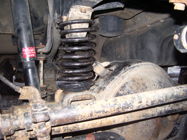

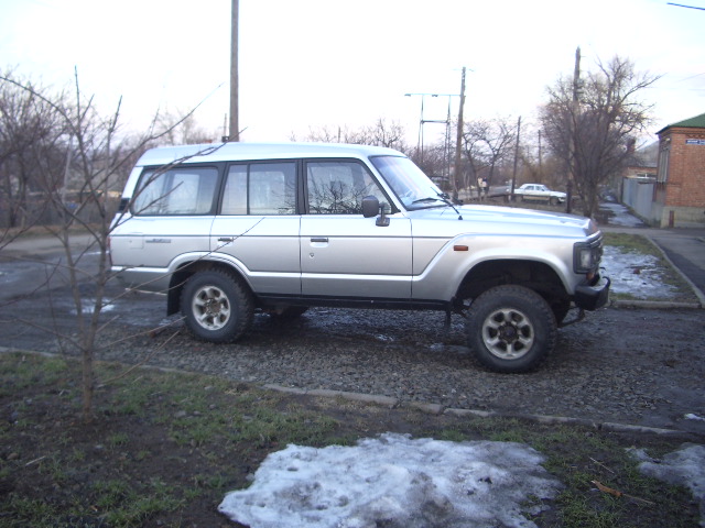

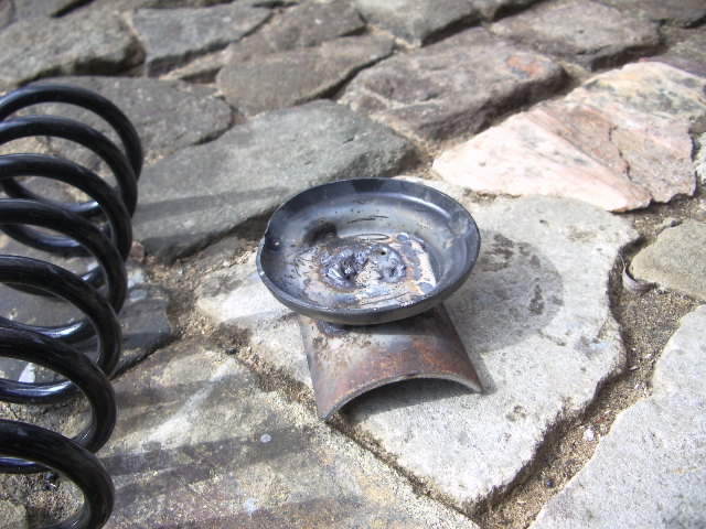

pureperson 17 Откуда: Новочеркасск Машина: тлк 60 #54 Опубликовано: 23 марта 2011 (изменено) Всем доброго времени суток! Вчера поставил пружины от оки, пока только пердок, вот что получилось. Лифт на лицо, надо теперь аммы удлиннять. Изменено 23 марта 2011 пользователем pureperson Вверх Поделиться сообщением Ссылка на сообщение Поделиться на других сайтах
FUDOSHIKI 50 Откуда: Красноярск Машина: Land-Cruiser60 #55 Опубликовано: 23 марта 2011 Я в цифрах уже не помню..но постчитай суммарный ход пружины.. на сжатие до межвиткового скаладывания и ход моста на сжатие до отбойника! Главное чтоб у пружины еще был запас. А проще.. пружина сжата до конца.. а дойдет ли отбойник до моста? А то пружина стучать будет! А нужно наборот..отбойник уперся..а в пружине еще запас на сжатие! Не учу..подсказываю! Вверх Поделиться сообщением Ссылка на сообщение Поделиться на других сайтах
FUDOSHIKI 50 Откуда: Красноярск Машина: Land-Cruiser60 #56 Опубликовано: 23 марта 2011 У меня ам-ры от 80-ки стоят..ничего не удлинял! Вверх Поделиться сообщением Ссылка на сообщение Поделиться на других сайтах
pureperson 17 Откуда: Новочеркасск Машина: тлк 60 #57 Опубликовано: 23 марта 2011 Я вообще собирался вверх и вниз чашки ставить, а между ними отбойник тоже окушный, потом попробовал одеть пружину на родной отбойник, налезла как родная, пока решил так оставить. Аммы удлиннил, ход намного мягче стал, пробоя нет, но чтобы окончательные выводы делать, надо зад сделать и протестировать на серьезном бездорожье. Вверх Поделиться сообщением Ссылка на сообщение Поделиться на других сайтах
pureperson 17 Откуда: Новочеркасск Машина: тлк 60 #58 Опубликовано: 25 марта 2011 Сделал задок, полуучилось отлично. Плюсы: Клиренс повысился где-то на 8-10см. Возросла устойчивость в поворотах. Нет пробоя подвески. Бюджет переделки 2000р , по сравнению с новыми австралийскими рессорами копейки. Минусы: Передок стал очень жесткий, похоже надо убрать лист или два. Вверх Поделиться сообщением Ссылка на сообщение Поделиться на других сайтах
pureperson 17 Откуда: Новочеркасск Машина: тлк 60 #59 Опубликовано: 25 марта 2011 Все становится без переделок машины, в любой момент можно демонтировать, но врядли захочется. 1 Вверх Поделиться сообщением Ссылка на сообщение Поделиться на других сайтах
