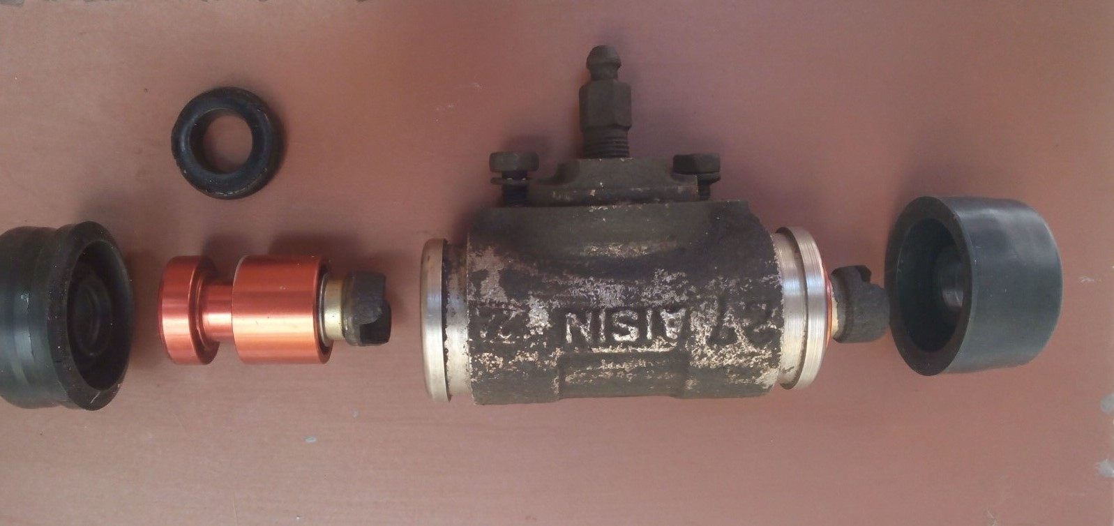

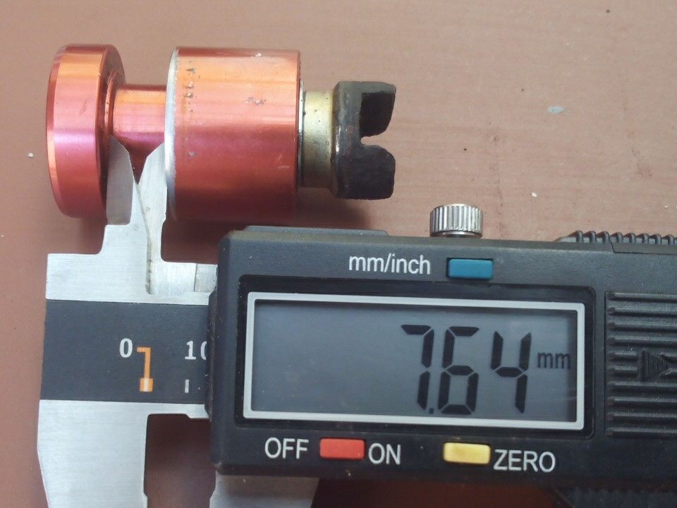

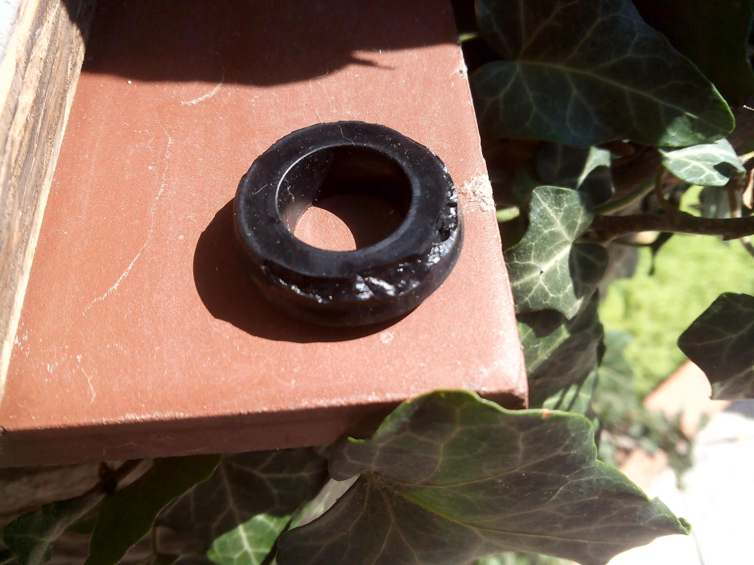

Конкретно на своей 4Раннер я езжу с 2007г.  Год её выпуска -  1992  и до настоящего времени тоже ничего не рвалось в тормозах.
Вот фотографии потрошков цилиндра:
Зеркало цилиндра вообще без следов износа. На самом цилиндре - слегка стерто анодирование. Видно на фото со штангелем.
А вот манжета - как мышами погрыжена, причем совсем даже не по рабочей кромке. Где-то там, в районе  этих выкусов, еще и дырка.
Может и правда, что вся эта хрень из-за ДОТ-4  ?
