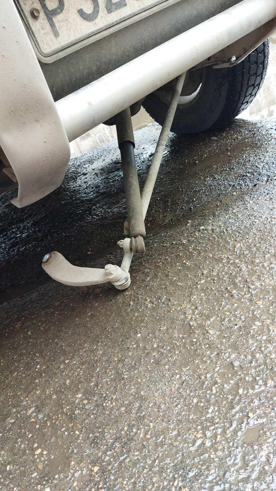

    Вот и меня постигла такая участь ( новый вал от 19500 а редуктор б/у от 36000 , что за цены....
    Изменено пользователем Дениc
    • Откуда: Якутия город Ленск
    13 часов назад, Дениc сказал:
    Все как обычно, ничего нового... У меня два редуктора лежит с отломанными валами. Вот в соседней ветке написал, покупаю потихоньку запчасти на капремонт одного из этих редукторов:). Пока на третьем контрактом езжу. Я надеюсь вы рулём не крутили после отлома, и у вас машина без подушки в руле, а то сразу плюсуйте 12 тысяч рублей за контрактный шлейф ....
    16 минут назад, Dima4241 сказал:
    С отломанной сошкой руль все равно будет крутиться от упора до упора и шлейф не порвется.

    Да со шлейфом вроде всё хорошо, только вот с новым редуктором что то не то, руль не возвращается, куда повернешь туда и едет. В лево два полных оборота а в право полтора 🤨. Подскажите как исправить, плиз....
    15 минут назад, Дениc сказал:
    Если редуктор новый , то вернуть по гарантии. Если БУ , то возможно имеет износ и в нем зазор между поршнем и валом уменьшили до минимума. Попробовать отрегулировать , если не получится , вернуть редуктор продавцу.
    17 минут назад, Дениc сказал:
    Это регулируется изменением длины рулевой тяги от редуктора до моста которая идет. И надо проверить положение сошки  на валу редуктора - она ставится по меткам.
    • Откуда: Ангарск
    • Машина: TLK 80
    5 минут назад, AZIAT сказал:
    Не новый, на разборке взял. Спасибо, попробую отрегулировать, если не поможет буду возвращать...
    • Откуда: Подольск
    1 час назад, Дениc сказал:
    Сошку сам ставил? Сначала сошку по метке выставить, потом редуктор в среднее положение и колеса прямо, тогда примерно видно надо ли тягу регулировать.

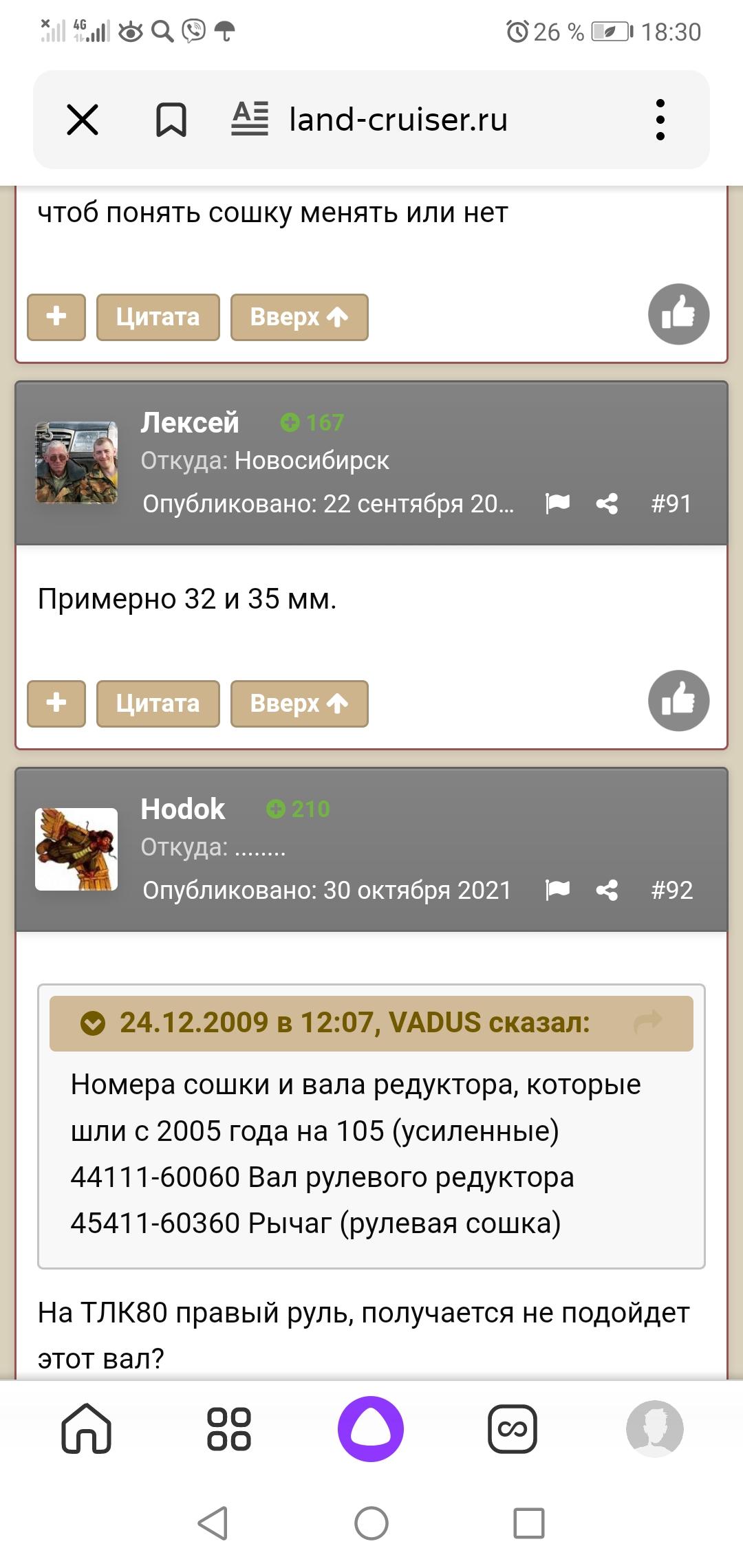

    Зы ты где то в подобных темах выкладывал диаметр вала обычного и усиленного, мельком глянул, а сейчас понадобилось и второй день найти не могу, ты не помнишь?

    Про диаметр валов не вспомнишь?

    Блин, точно не ты, но рядом было и главное, прямо тут :biggrin:
