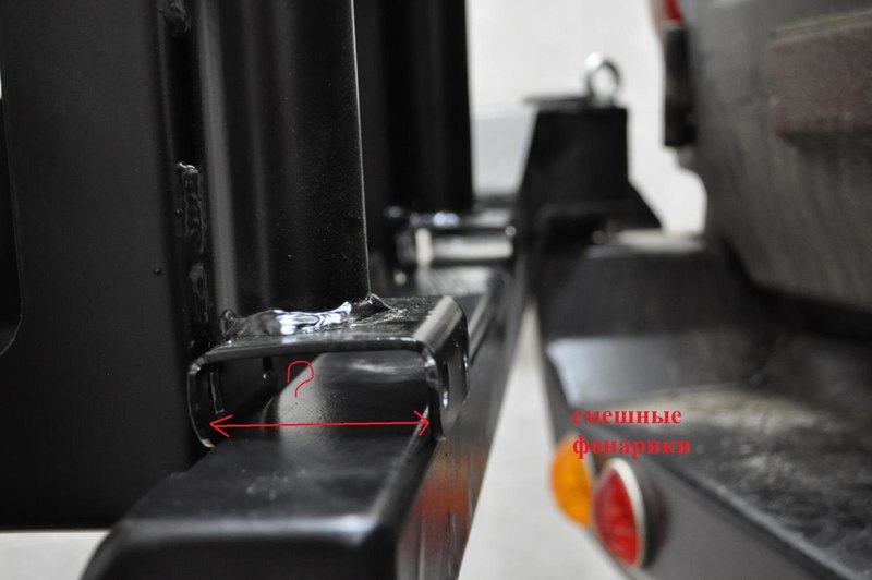

    Михаил Викторович, а смешные фонарики вы ниасилили, они вообще вот так должны стоять:
    Ток об этом нигде не написано...  :sorry:

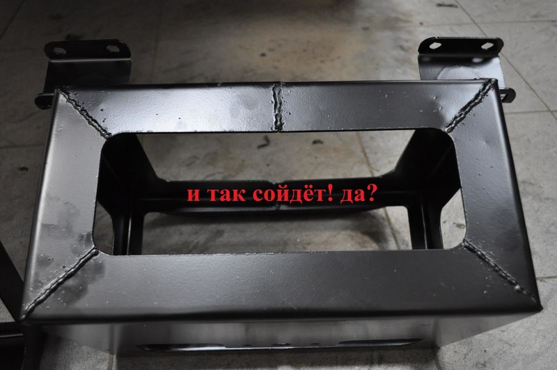

    день съездить за металлом, день нарезать заготовки, посредством пъяного гастербайтера, в тот же день согнуть что надо и сварить, пару тройку дней окрасить в порошок на стороне, но что делать 20-30дней??? видать рифмовать монологи by Ярослав.....пардон не сдержался, как поризводитель
    Сроки такие потому что гонят из Китая, жалко поздно на с таобао подружился, дешевле и наверняка быстрее.
    ну так то ничего не меняется, те детали что я видел с ЯВНЫМИ КОСЯКАМИ гибки(работнички явно не утруждают себя попадать в предполагаемое место гиба) повторяются из раза в раз. Ну и чего говорить, деталь сделанная под общественным присмотром со следами брызг от полуавтомата, с незачищенными швами это просто пибрак

    Имхо там к каждой железке столько народа прилипает что нормальный специалист,
    в частности сварщик не задерживается. Сварн швы ПОЗОР и по току и валику.

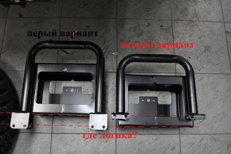

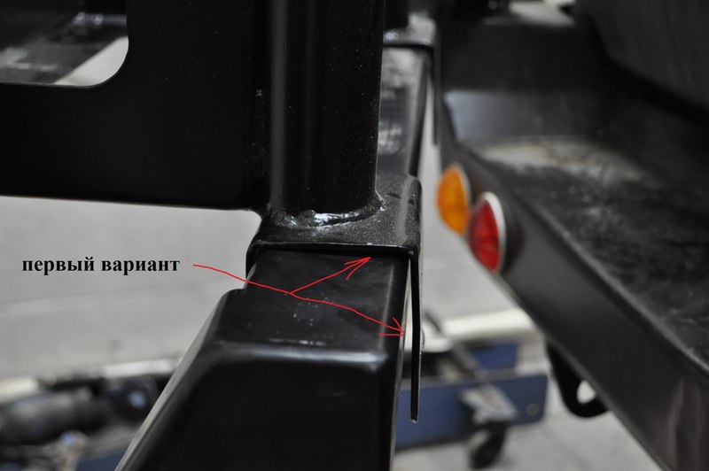

     На одном из параллельных ресурсов было долгое обсуждение по поводу способов крепления наших разных дивайсов на наши балки калиток.Высказывалось мнение,что старый вариант(в Вашем прочтении второй) прочнее первого.Он сложнее в установке,требует сверления профиля,но держит изделие на профиле прочнее.Согласен.
      Принимая во внимание Ваше предвзятое и мегабдительное отношение к нашим поделкам было принято решение выслать Вам старый Вариант как наиболее надёжный.С точки зрения потребителя.Хотя я с этим не согласен.Но логика была именно такова.

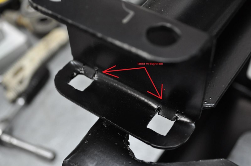

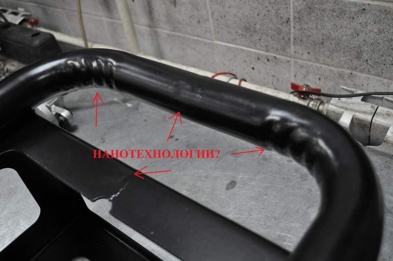

     фото 2.С целью облегчения веса мы пользуемся материалами с минимальной но достаточной толщиной.В данной навеске применена труба 48х1.5.Оснастки под гибку без гофры подобной трубы у нас нет.Стоимость комплекта составляет 34тыр.Оценивая не принципиальность наличия гофры на не лицевой поверхности и сопоставляя с затратами на её устранение было принято решение забить.Применять нашу основную трубу 48х2.5 в данной корзинке ради отсутствия гофры и утяжеляя и удорожая изделие смысла не обнаружено.
      Фото 3.Да.Сойдёт.Думаецца,что поковырявшись  в том,что мы делаем можно найти ещё десятки незачищенных швов.Нелицевых.Не вижу смысла тратить время ради удовлетворения случайно разглядывающих снизу.И изнутри.Внешние незачищенные швы есть?Приличия соблюдены?
      Какие цели преследуете Вы фотографируя наши изделия снизу?Вас не смущает,что на трусах,если их вывернуть есть обмётанные оверлоком швы?Если они не натирают промежность,то почему бы им там не быть?Что бы их там не было,необходимо менять технологию.Ну,типа вязать на спицах.Как носки.Но это трусы и их не вяжут а шьют.А значит есть швы.По другому дорого.
      фото 5.Как и в случае с трусами,одетыми на изнанку и выглядящими странно,так и в случае с фонариками поставленными не с той стороны.Посмотрите у нас на сайте как правильно.Это фонарики от смешного автобусика ПАЗ.Возит смешных людишек.Вы редко пользуетесь Тешками,вот и не знаете,что на Тшках они стоят вверху как дополнительные.И у нас они дополнительные.

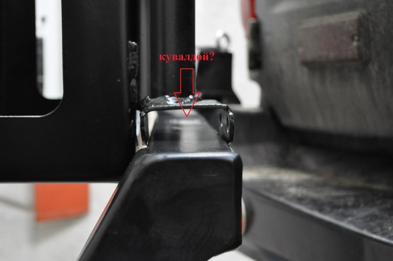

      Фото 5 6.На фотках,что мы выкладывали пару станиц назад есть калитка закреплённая на балку.Балки у нас уже лет несколько одинаковые.60х60.Логично предположить,что Ваша и наша одинаковые.Нулевую посадку мы обеспечить не можем технологически.Логично предположить,что зазор таки остался.Пусть 0.1мм.Толщина слоя краски 0,125.Их там 4.Итого 0.6.Минус 0.1.Изделие выполнено в минусе 0.5мм.Я не к тому,что так надо,не к тому,что это здорово.Я к тому,что надо ли кувалдой сажать трёхмилиметровую железячку при минусовом зазоре в 0.5 мм и стоит ли так ошибаться при оценке размеров на глаз генеральному директору крупного автосервиса?Может штангель нас помирит?А?

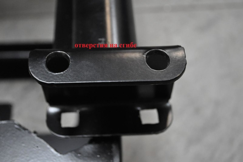

     Фото 7 8. Опять же отсылаю Вас к нашим фоткам парой страниц назад.Там видно,что болт таки вставлен.Почему на сгибе?,потому,что дабы избежать обжатия вертикальных стенок профиля при затяжке ,мы делаем отверстия максимально прижатыми к горизонтальной полке.Тогда она работает как дистанцер и не позволяет крепежу ослабнуть.Потому так высоко.Не на сгибе,а максимально высоко под полкой.А сгиб там случайно проходил,в нём сути не было.
        Спрашивайте ещё,постараюсь подоходчивей.
