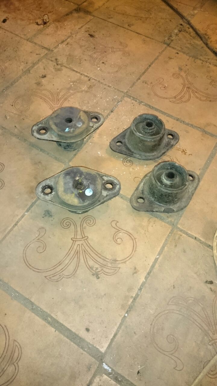

Kirill-Biba 9 Откуда: Екатеринбург Машина: T4R-130,5VZ МКПП,силовики,COMEUP 12000,шнорк,33,лочные мосты #583 Опубликовано: 18 марта 2016 Может кто нибудь скинуть фото рядом живых и мертвых подушек,определить как умирают Вверх Поделиться сообщением Ссылка на сообщение Поделиться на других сайтах
Master57 12 Откуда: Орёл Машина: Toyota HiLux Surf, Toyota Mark2 jzx100 tourerV #584 Опубликовано: 18 марта 2016 (изменено) У меня кстати говоря, остались 4 подушки контрактные от 130-го сурфа, т.к. на пикапе их меньше, отдам за символические деньги.Спасибо!если соберусь брать контракт,то отпишусь вамМожет кто нибудь скинуть фото рядом живых и мертвых подушек,определить как умираютЛибо в этой теме,либо про полиуретан есть фото двух подушек рядом.убитая существенно ниже Изменено 18 марта 2016 пользователем Master57 Вверх Поделиться сообщением Ссылка на сообщение Поделиться на других сайтах
dron576 15 Откуда: ЯНАО Ноябрьск Машина: Тойота 4раннер 130, 3VZ-E, 94 г.в. был! Прадо 95, 5VZ-FE #585 Опубликовано: 20 марта 2016 Может кто нибудь скинуть фото рядом живых и мертвых подушек,определить как умирают там нечего сравнивать, надо просто снять и все сразу видно, поверьте. А вообще при езде по гребенке сразу ведь все понятно, кузов "скачет" самостоятельно. Чуть больше пол года почти каждодневной эксплуатации, подушки Х5 все . Ну эт так, а то жалобы)))) Вверх Поделиться сообщением Ссылка на сообщение Поделиться на других сайтах

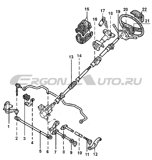

sir_suv 0 Откуда: Котово, Волгоградской Машина: Toyota 4Runner 135 (22R) 1995 г.в. #587 Опубликовано: 26 марта 2016 Я просто резал болгаркой головку болта центрального(задевая местами пол кузова вокруг,не критично,по паре резов).Цель была-лишь бы удалить все,что осталось от подушек и болтов.Малые болты открутились с усилием,но без потерь... Центральные болты использовал от ГБЦ ВАЗ,гайки подобрали там же в ВАЗ-магазине.Единственный момент,головки новых болтом(центральных) не много выше "родных",в заглушках пластиковых пробивал отверстия под это...Последовательность сборки,смотрел по картинке в Экзисте. Как то так. Если не понятно написал,спрашивай. Что бы поднять выше-рулевой вал(или как его там),отпускал? Вверх Поделиться сообщением Ссылка на сообщение Поделиться на других сайтах
Vicious 2 Откуда: Астрахань Машина: LC Prado 90 5vz-fe 1998 г. #588 Опубликовано: 26 марта 2016 (изменено) Вал не опускал. Как опускать его? Малые болты высверлю. Уже один победил. Но смотрю я на вторую подушку и не знаю как я засуну туда новую. Там места вообще нет. Крепление подножки срезать не вариант. Про болты читал. Купил заранее. Изменено 26 марта 2016 пользователем Vicious Вверх Поделиться сообщением Ссылка на сообщение Поделиться на других сайтах
sir_suv 0 Откуда: Котово, Волгоградской Машина: Toyota 4Runner 135 (22R) 1995 г.в. #589 Опубликовано: 26 марта 2016 Не опускать нужно,а отпустить(ослабить)хомут. Думаю заглянув под капот и визуально оценив,что именно из рулевого мешает поднять кузов выше,поймешь о чем я. Вот картинка: http://www.ergonavto.ru/catalog_in/data/toyota_2/467.gif Вверх Поделиться сообщением Ссылка на сообщение Поделиться на других сайтах
Vicious 2 Откуда: Астрахань Машина: LC Prado 90 5vz-fe 1998 г. #590 Опубликовано: 26 марта 2016 Понял. Спасибо. Кроме вала , ничего не надо больше откручивать? Вверх Поделиться сообщением Ссылка на сообщение Поделиться на других сайтах
sir_suv 0 Откуда: Котово, Волгоградской Машина: Toyota 4Runner 135 (22R) 1995 г.в. #591 Опубликовано: 26 марта 2016 Да вроде бы нет,хотя давненько было,могу забыть. В любом случае,пройдись по всей раме,на предмет возможных препятствий. Вверх Поделиться сообщением Ссылка на сообщение Поделиться на других сайтах

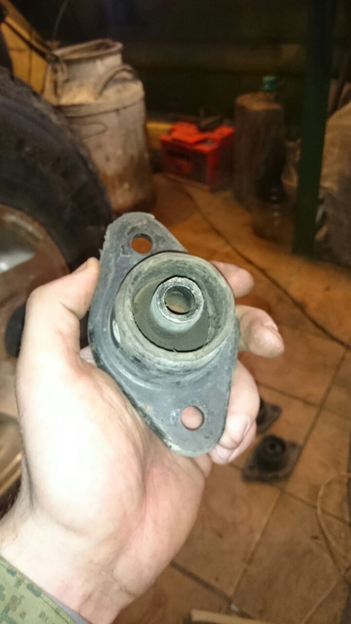

Filkinivan 0 Откуда: Нальчик Машина: Toyota 4Runner 130 (22R) #599 Опубликовано: 27 марта 2016 Кто то просил разницу, какой ряд уже не вспомню... Износ ощутимый))) Вверх Поделиться сообщением Ссылка на сообщение Поделиться на других сайтах
MixaNik 0 Откуда: Москва Новопеределкино Машина: Toyota 4 runner 130 3vze мкпп #600 Опубликовано: 27 марта 2016 Кто то просил разницу, какой ряд уже не вспомню... Износ ощутимый)))Да уж как говорится: Видно не вооруженным глазом!) Вверх Поделиться сообщением Ссылка на сообщение Поделиться на других сайтах
