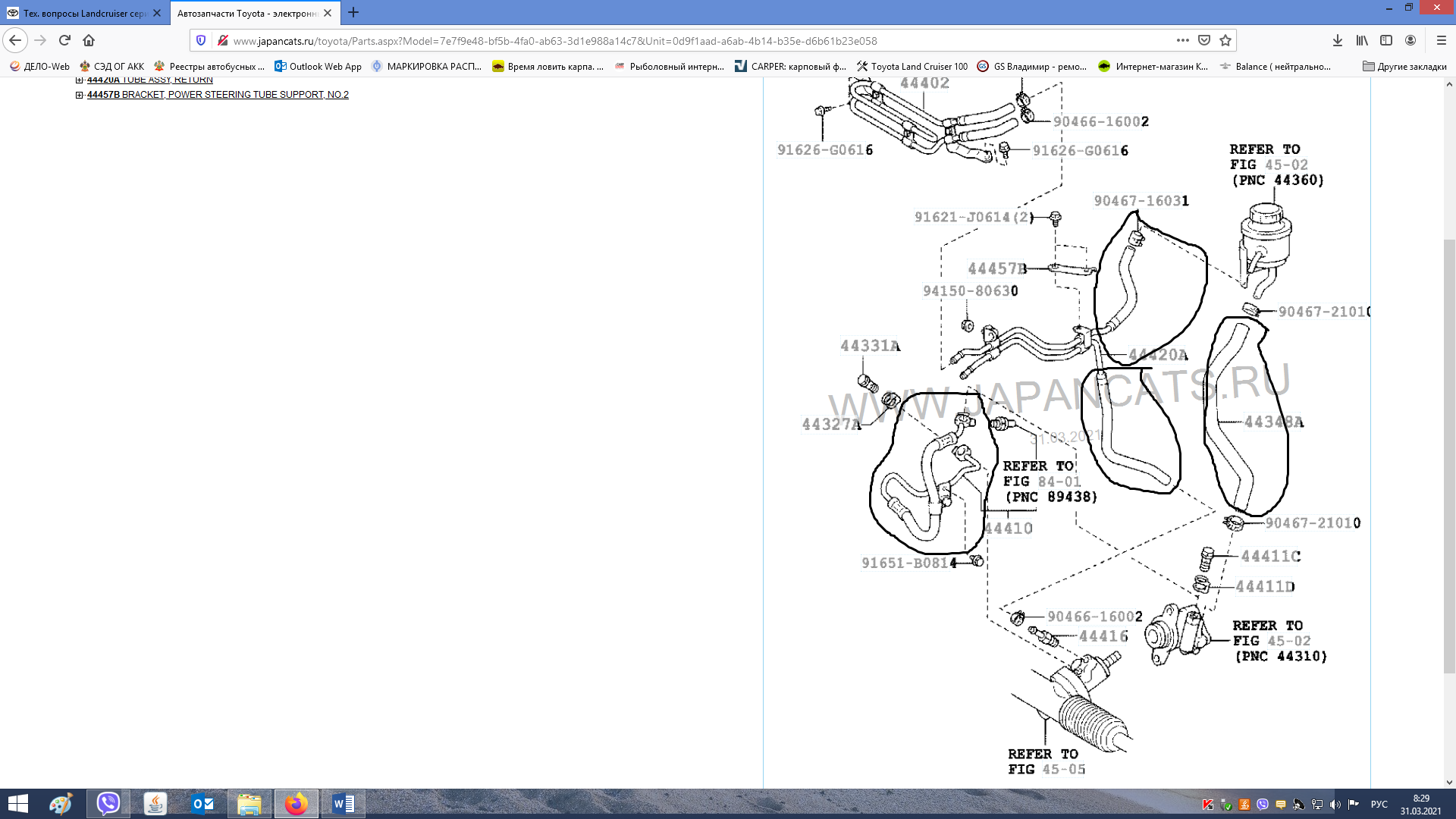

    Доброе время суток!
    Предыстория: машину приходилось в полосе подлавливать рулём, был тяжелый руль, и полностью не возвращался в ноль ~ сантиметров на 5 (по обороту). Рейка не течёт не стучит-ремонт её был тыс. 20 назад, но по сроку времени год точно.
    Началась эпопея с месяц назад, отпустили рейку была затянута до жвака, легче стало рулем вращать, возврат руля, тоже, стал активнее. И через неделю насос Гура загудел (у дома было один раз, так, что в лево руль смог повернуть на 1 оборот, а в право на 1,5 оборота, более руль не поворачивался, на следующий день всё прошло), заменил масло Гура (ориг.) масло пахло паленным и было черное. Гул насоса прекратился. Но поездив понимал, что всё равно что то не то.
    Шланги Гура сопливили, заменили см. фото (обвёл), бачёк промыт, замену жижи делали 3 раза, датчик оборотов держался на 1 волоске, датчик переспускной - ломаться то нечему, только пружинка стягивается может заменить его?
    Заменили шаровые, рулевые наконечники и тяги рулевые, брал MOOG одна тяга пришла Б/У и не комплект, хотя в упаковке, заменили крестовину рулевого карданчика (нижнюю), пыльники новые, заменили сайлентблоки в рейке, все сайлентблоки на задних рычагах.
    Сделал развал-схождения, в общем, я не доволен.
    Люфт руля есть, или появился, уже не помню. Попробую чуть по чуть притягивать рейку, но склоняюсь к выработке метала в рейке. По возврату руля в 0, на 4 из 5. В полосе машина идет ровно.
    Пробег машины 306.000 км, дизель, пробег настоящий, т.к. машина с нуля в нашей семье.
    Что делать с люфтом, пожалуйста посоветуйте.

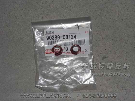

    Для начала купи 4шт.таких втулок и замени их, если ни разу их не менял!
    Вот есть инфа: https://www.drive2.ru/l/530039097574557885/
    и вот - https://www.drive2.ru/l/474946693075304749/
    Изменено пользователем kazantip
    Под словом люфт я имеею ввиду свободный ход руля без поворота колес.

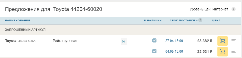

    Трудно говорить, износ будет и на входном валу и на сухаре, в итоге от твоей рейки только корпус и остается, остальное вероятно под замену. Ну и о ценах, оригинальная железяка стоит порядка 25 тыр. Дубли из китая от 6 тыр, но есть ли смысл брать и сочинять по кускам, может проще тогда уж и взять китайскую рейку в сборе?

    21 минуту назад, bbn сказал:
    Рейка Б\У от 3.5т.р. до 40т.р., и то перебрать её нужно, оригинал сейчас стоит 105.538 т.р., и это без вгрз. Штока отдельно оригинала нет, только GS китай 7 т.р.. Сухарь ещё 3-4т.р. А ввиду того, что моя не стучит и не течет, недавно после переборки, остается поменять шток, сухарь и возможно входной вал. А брать Б/У и сразу ставить, так себе идея. Здесь на форуме с человеком общался, говорит люфт был, поставил только шток GS и всё наладилось. А брать шток Б\У идея не очень. Пока в самом корпусе нет выработки (есть там чему вырабатываться?) и (или) корпус цел, почему его не оставить?

    13 минут назад, Kapinos сказал:
    Как видишь - есть, просто в каталоге экзистовском само название неправильное.
