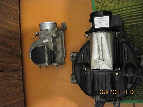

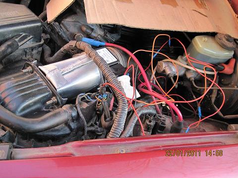

    и так, крепим к фильтру(штатному), и ставим на машину.
    в результате у нас получается следующее..
    1 ушел явный перелив по топливу, на холодную не мог завести переливало свечи
    2 динамика стала плавнее (но что то еще осталось, была переделка на вакум ,еще не разобрался, что есть лишнее пока ничего не убирал.
    3 машина перестала захлебываться при резком увеличении оборотов(ранее прост о захлебывалась и тупила под нагрузкой)
    4по электрики ничего не переделывал, то есть разъем остался штатный.
    5в общем наверное доволен...
    теперь ложка дегтя.
    1 слишком близко стоит с ВВ проводом, наверное прийдется как т о их развязывать.
    2 подключил напрямую через предохранитель к акуму.. думаю прейдется переделать через ключь зажигания, или вывести через тумблер иначе постоянно включеный не есть гуд , ток утечки составляеть 151мА,считаю все же многовато.
    3 герметичностью займусь как потеплеет, в -20 как то не очень возможно достигнуть.. хотя еще посмотрим..
    4 воздушно -бензиновая смесь бедновата на первый взгляд... прибором не замерял точно... надо еще тестить.

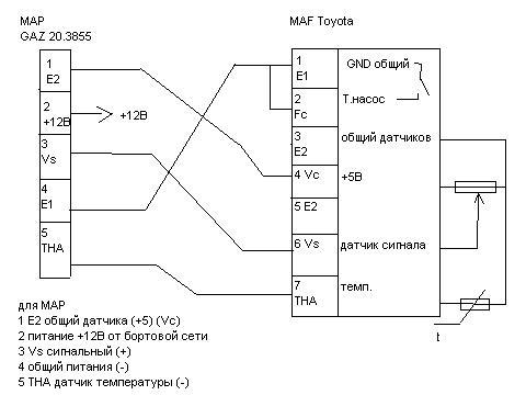

    добавляю схему включения, может кому пригодится... там только нету регулировки для поднятия порога старта, это будет чуть позже после основных испытаний, если конечно потребуется. вот вроде и все.
    результат по расходам 3500рублей... против штатного нового в 17кр. по продолжительности срока работы посмотрим.

    Посмотрел схему и возник вопрос. В родном расходомере была пара контактов, которая давала сигнал на включение бензонасоса. Судя по схеме, теперь эти контакты постоянно замкнуты перемычкой. Т.е. бензонасос работает всегда при включенном зажигании. Если это так, то это не есть хорошо. В некоторых ситуациях и сгореть можно (есть печальный опыт). А в целом респект и уважуха. Полезный для всех опыт. Ждем результатов испытаний.

    соединял исходя из того, что топливный насос при включеном зажигании должен тоже как бы работать, была мысль включить через тумблер, как б управление топливного насоса вручную, есть свои плюсы и минусы.... что б автоматически включалось не придумал... .буду пока размышлять и тэстить дальше.
    Расскажите, если кто знает, как подобная схема работает на иномарках, у которых нету в расходомере контактов запуска насоса...
    Изменено пользователем VoVaN_TVK
    Там в блоке управления двигателем есть ключ управления насосом , который включает насос перед зауском на несколько секунд и если запуск не произошел , то насос выключает .

    А еще релюха ставится которая берет сигнал со входа ВВ катушки и вкючает насос. можно снять с большинства старых иномарок
