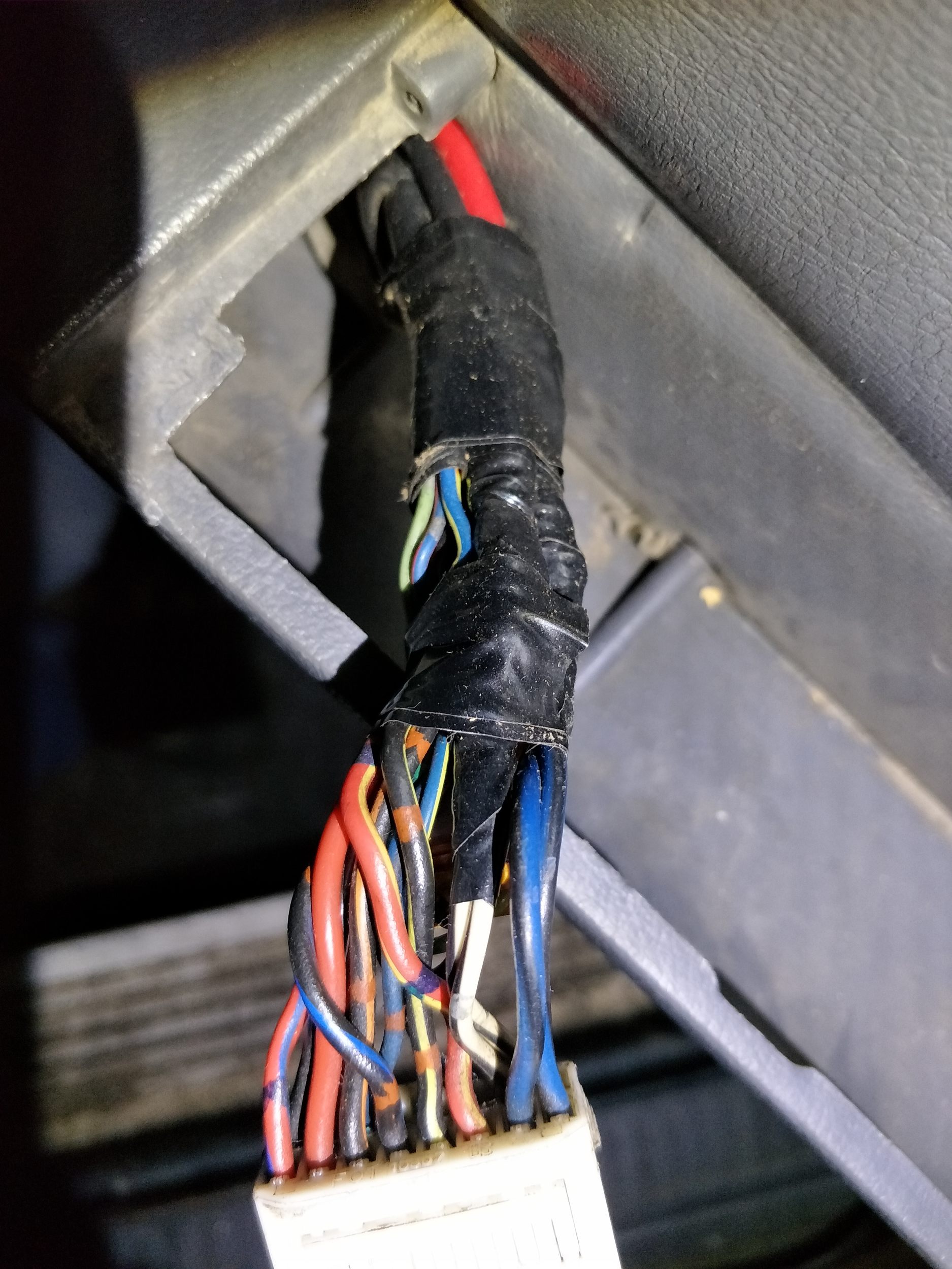

Сам уже сталкивался с похожей проблемой на других авто, и тут начал разбираться у себя, скинул обшивку и начал тестером искать напругу, и о чудо, почему-то на питающем проводе напряжение на один с чем-то вольта меньше чем на аккуме, а при нагрузке включением стеклоподъёмника разница в напряжении слишком неадекватная. Беру провода с сечением по 4²мм и напрямую к стеклоподъёмнику, и о чудо, он начал бегать и в верх и в низ как ужаленный в одно место.
Ну чтож, всё понятно, в проводах просадка такая что они естественно еле ползают.
В итоге завёл к пульту в дверь кабель 2 жилы по 4 квадрата, плюс от Акб через отдельное реле активирующееся от первого положения ключа в замке зажигания, и минус от кузова. Подключил их не вместо штатных проводов а дополнительно к ним. Теперь все стёкла и опускаются и поднимаются весьма бодро.:party:

Ну чтоб одно простое реле поставить в разрыв провода от Акб до пульта, с включением этого Реле от допустим провода прикуривателя (на котором питание появляется при повороте замка зажигания), схема ненужна. К пульту у себя эти пропода подключил следующим образом, массу к двойному бело-чёрному, плюс к двойному сине-чёрному.
