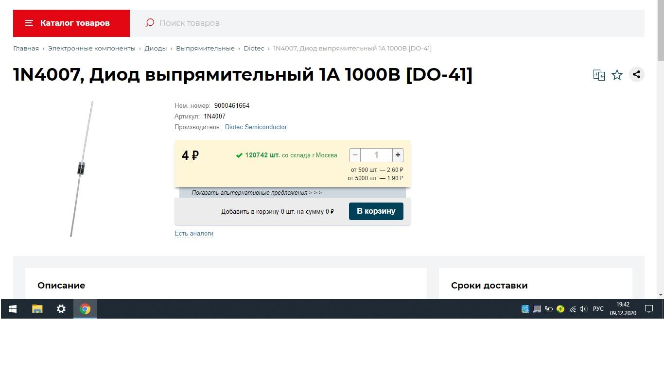

Диод ставил в разрыв цепи предохранителя АLT в моторном отсеке...UF5408....1n4007......и подобные...

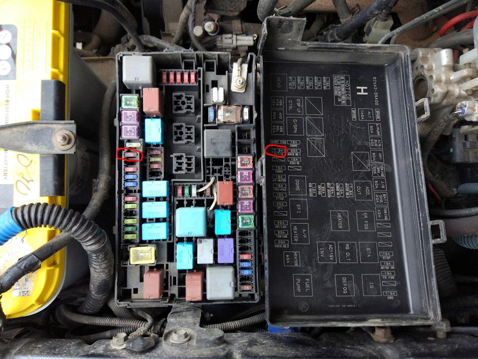

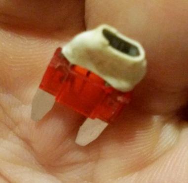

Все разобрался. нашел на Прадо форуме. Опишу все своими словами.

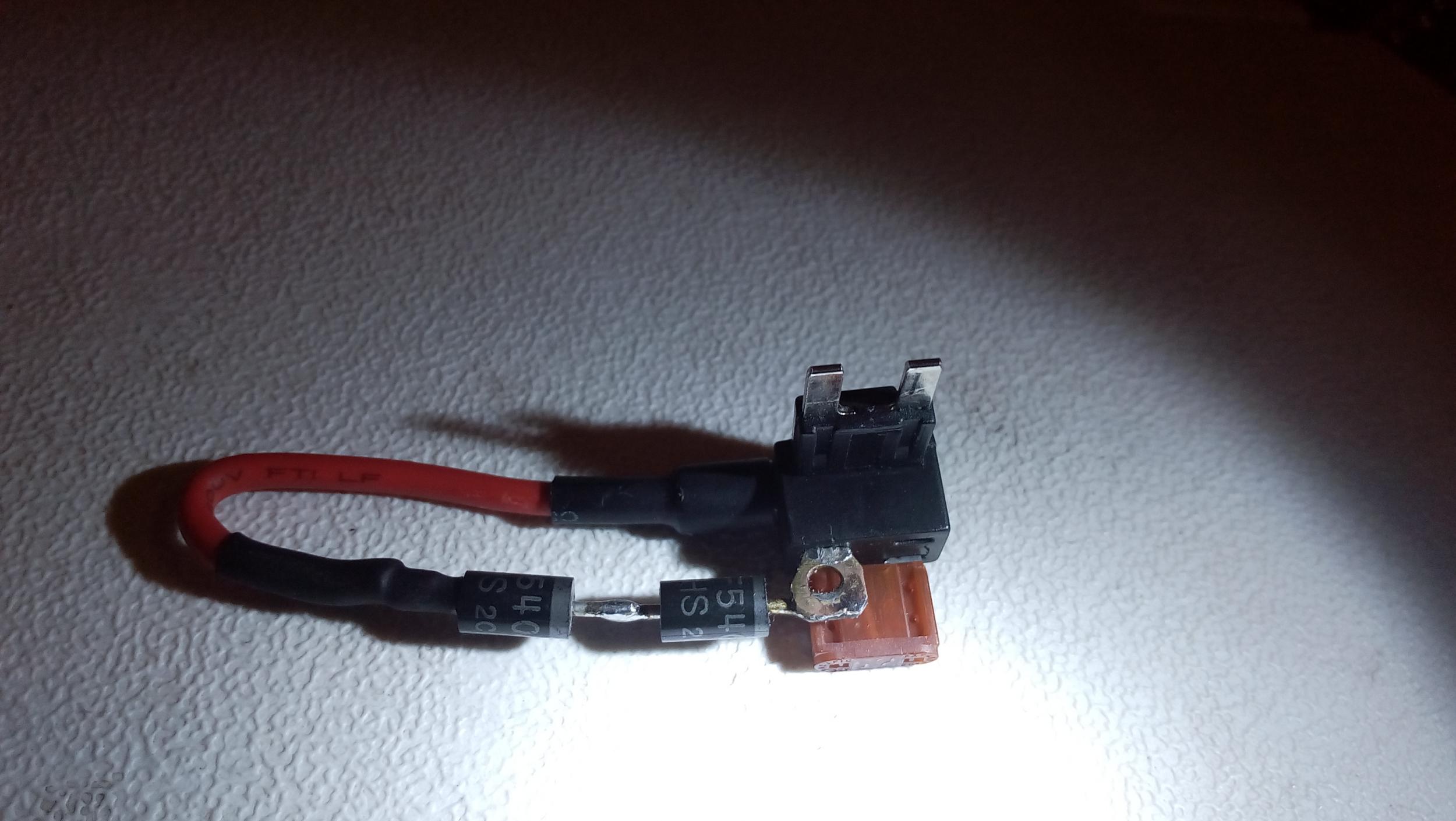

Короче наши (мой) генератор при запуске дает 13.7 вольта, при прогреве 13.2 (цифры плюс минус). Для чего никто не понимает, наверное рассчитано на кислотные аккумуляторы, или еще для чего то.(шкода жены 14.9 постоянно), На форуме нашел пост там Мужик впаял диод в обычный подкапотный предохранитель ( в один из предохранителей).Фото скинуть не могу так как уже к поставил, Снизу фото диода. стоит копейки.

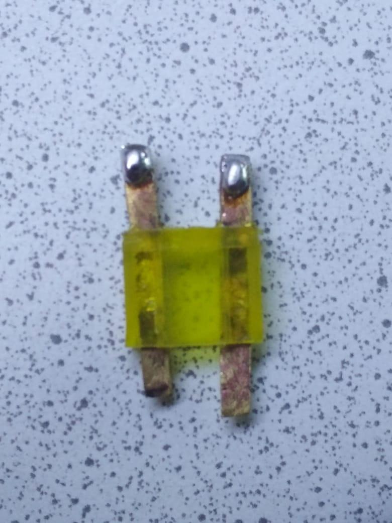

Как сделал я, к алюминиевым контактам предохранителя припаяться не смог. вытащил их пассатижами, взял латунную(медную) проволоку потолще, расплющил по размеру контактов, и воткнул в корпус предохранителя, 2 лапки получились, как у предохранителя, только без перемычки. (ну обточил ошкурил само собой),воткнул их так что б сверху они вышли на 2 мм примерно (что б к ним припаять диод),пошел втыкать!!!! страшно. воткнул, запустил результата ноль, перевернул предохранитель они направленно пропускают в одну сторону ток, (на диоде есть полоска, так вот полоской к лобовому стеклу) и вуаля 14.6.....(я был в восторге)
Как это работает, генератор "Нюхает" ток который в цепи, и старается его держать 13.5 в среднем, диод забирает 1 вольт, и дает на генератор 12.5, реле у генератора корректирует и добавляет вольт, итого выдает 14.5....далее прогрев и падает до 14.2...
п.с. Диоды бывают разные , в каком плане: некоторые 1 вольт задерживают, некоторые 0.5 вольта задерживают, некоторые 1.5 вольта...то что на фото (,его номер), этот диод задерживает примерно 0.9 вольта. На лето рекомендуют вставлять обычный предохранитель, штатный который там был 7.5А....(летом жарко и 13.5 достаточно...а вот зимой не хватает. переставить 10 секунд. Спасибо автору изобретения. я восхищен простотой и итогом.
За объяснение не ругайте сильно, я не силен в электрике, объяснял как мог.

  • Откуда: Новосибирская область
  • Машина: Prado 1996 г., 1KZ-TE, АКПП
@трассер Это получается ты вместо предохранителя поставил диод. Значит эта цепь у тебя больше не защищена предохранителем. Это не очень хорошо.

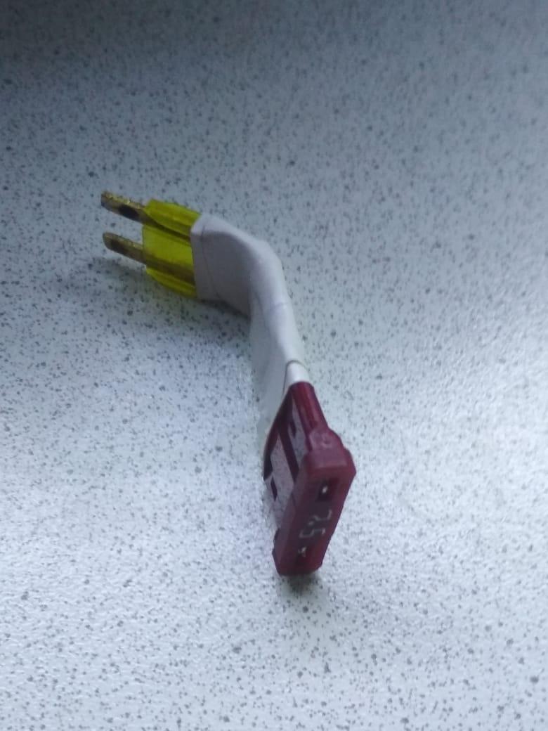

Переделал воткнул в цепь предохранитель.
п.с. маленький предохранитель вырвал алюминий и воткнул сплющенную латунь.
  • Машина: TLC Prado 78
А если перегорит, опять паять?
  • Откуда: Chita
  • Машина: Prado 95
11.12.2020 в 20:47, трассер сказал:
Скоро сообщение будет: Помогите, кипит аккумулятор"
  • Машина: 4runner 185, '99, 5VZ, АКПП
11 часов назад, Igor_Sp сказал:

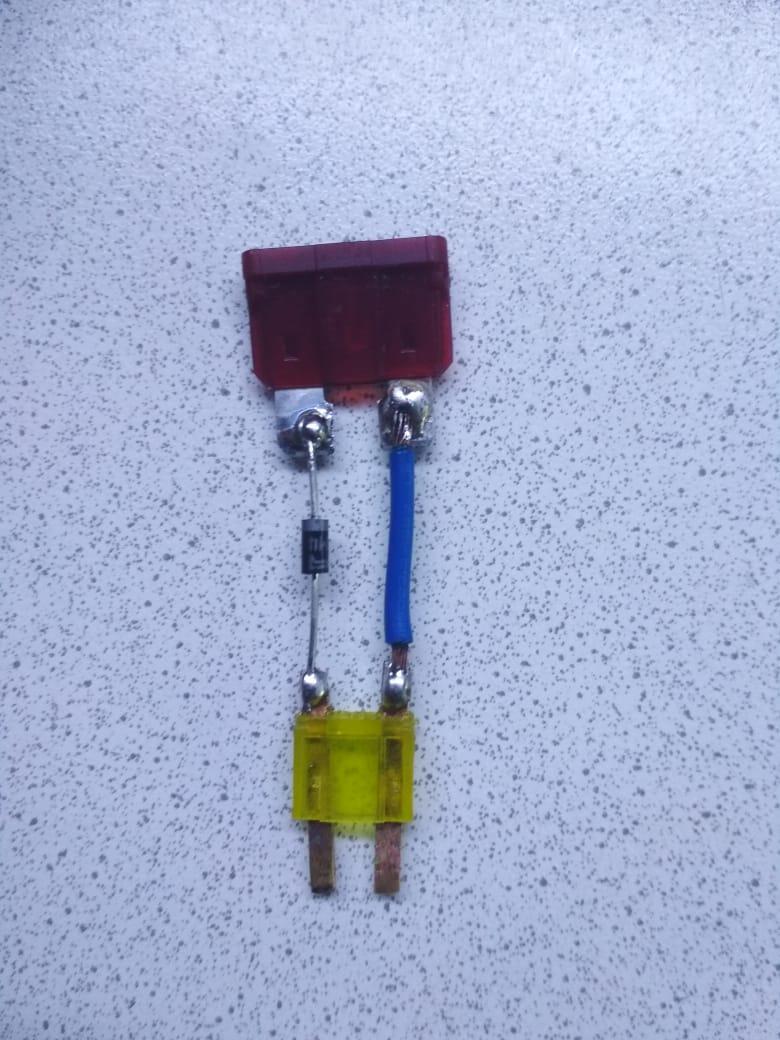

Да в чем проблема? Берешь сгоревший предохранитель, подпаиваешься к клеммам. Если нет желания паяться к алюминию, то просто покупаешь "ножевые клеммы" типа https://www.chipdip.ru/product/36155lb
паяешь (или обжимаешь) к ним диод и две обычные клеммы https://www.chipdip.ru/product/vrpi-m-1.5-7-0.8
в которые потом вставляешь предохранитель. Термоусадка, изолента, термоклей, длина проводов -- по вкусу, чтоб все было крепко и надежно, и выведено в удобное место "черного ящика".
