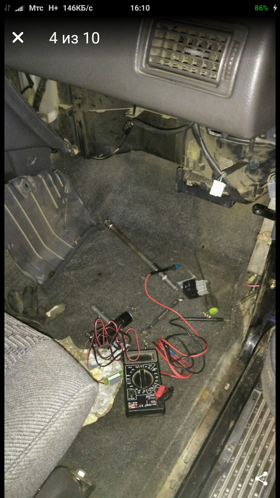

    А где эта релюха находится?

    А три сообщения вверх посмотреть?

    Да я смотрел видео с драйва,но что то не понял где эта релюха стоит:dumb:

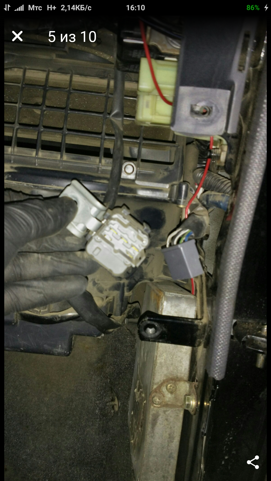

    Боковая ниша в ногах справа спереди. Откручиваются 4 вроде самореза, которые крепят пластмассовый " порожек", он достаётся и тогда эта боковая пластмассовая крышка легко достаётся. Под ней мозг, а выше нужное реле. Оно на железном кронштейне.

    Да хотел бы узнать а как его это реле проверить на работоспособность? Визуально это понятно,а если прозвонить ?

    Подай на катушку реле 12в. Другие два конца прозвони.
    Схема наверняка на реле есть

    Да разбери его, там визуально видно будет, или ржавое или еще че

    Чё сразу ломать-то, проще прозвонить.
