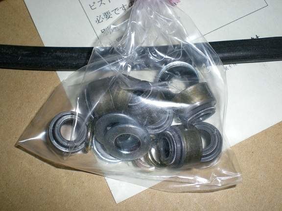

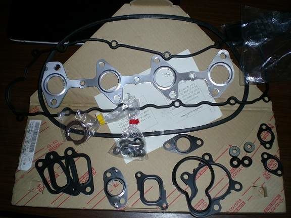

    брал набор 04112-67020 да сальник в комплекте
    [attachmentid=100396][attachmentid=100397]
    ну антифриз, масло и ремень, ролик - само собой
