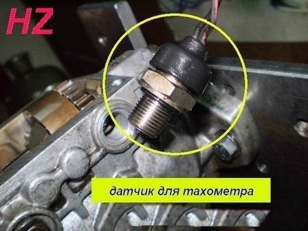

этот датчик стоит на тнвд.смотри провода .
[attachmentid=104540]
ок спасибо завтра гляну

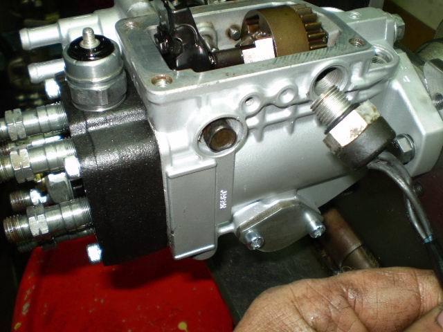

уважаемые коллеги посмотрел сегодня свой топливный насос отверстие под датчик есть а датчика нет и даже ни какой заглушки нет. вопрос 1 кто знает католожный номер датчика 2 почему без заглушки движок работает нормально. заранее всем спасибо.
  • Машина: TLC 80 GX 1HZ RAV4
На 96г.в датчик 83180-60070, место под него на корпусе есть, оно представляет собой глухой колодец, (глубина колодца до заглушки примерно сантиметр). чтоб вкрутить туда датчик, надо снять насос, рассверлить отверстие до конца и нарезать резьбу.
вообще это родной насос и резьба там есть вот тока датчика или заглушки там нет что касаемо 83180-60070 то это показывает как Датчик управления топливным насосом. а не датчик частоты вращения а это разные вещи.

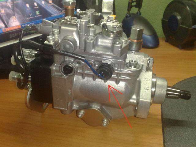

а попроще ничего в голову не пришло ? think.gif например то что так там написал пианый переводчик. laugh.gif
вот я интересуюсь может ли машинка нормально работать без датчика (ну там подсос воздуха или ещё что) и номер католожный что бы купить и поставить .
какой подсос воздуха. laugh.gif там давление солярки при работе тнвд от 2 до 8 кг.
а во вторых-номер то правильный.
PS.
To: Dimoon
очень хорошо всё обьяснил.
[attachmentid=104661]-[attachmentid=104662]
