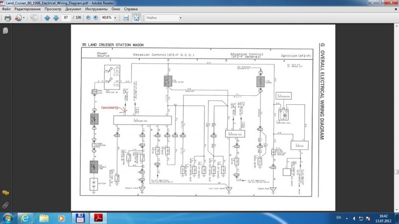

У меня так-же переставлен дизельный двигатель на бензиновый кузов и тахометр не показывает (его при эксперементах просто напросто сожгли) Я купил б/у панель на ней на тахометре есть датчик турбины и датчик ГРМ, но обороты так и не показывает... замеряли сопротивление на датчике оно одинаковое с показателями работающего с другой машины (можно сделать вывод, что датчик исправен) как победить эту проблему?
  • Откуда: Орион
  • Машина: TLC80 VX Japan 1-HDT 92г
То Nahalov ,а основной жгут от бензинки или поменяли ? для инфы,у дизелей на тахометр сигнал идет с датчика ТНВД,у бензинок с блока управления двигателем.

Может есть у кого то схема как подключить чайнику тахометр? Сам перекинул HZ в бензиновую 105-ку, все работает а вот с тахометром не знаю как подружится (приборка с дизельной 100-ки).
