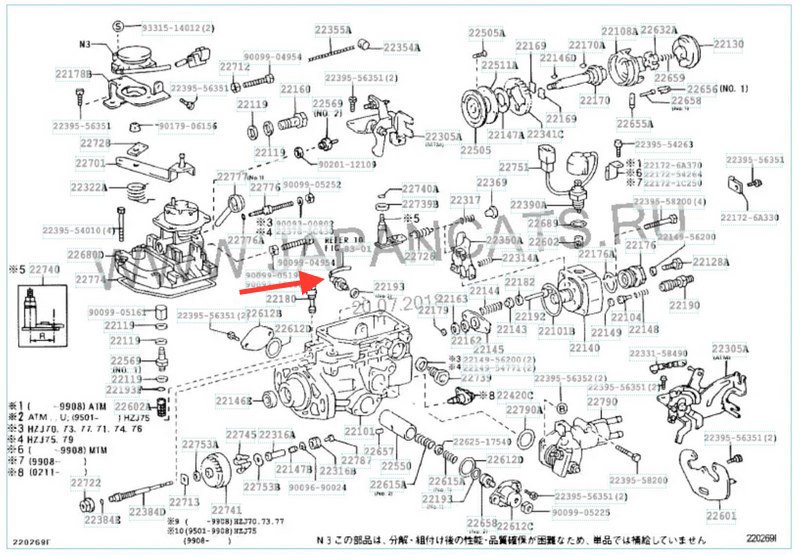

Вот схема ТНВД, где датчик? Или он в электрике?
Изменено пользователем Vulkan
  • Откуда: Подольск
Он в электрике, но на данной схеме есть ссылка на него. Не могу рисунок вставить - в центре схемы, как бы с тыла ТНВД, колечко 22193 на него одевается.

Screenshot_2018-07-20-14-34-17.thumb.jpg.e58e905c0234dac5fcfe2b33930a1698.jpg.bdc2e439484c58635e9038096f284cc3.jpg
Но дело скорее всего не в датчике, он бесконтактный, смотри внимательно провода и разъемы.

6 часов назад, Vulkan сказал:
На холодную стрелка тахометра лежит,
прозвонить его обмотку надо.
  • Откуда: Kamchatka
  • Машина: TLC HZJ77 1996, колеса Comforser CF-3000 33х12.5х15
5 часов назад, Saimak сказал:

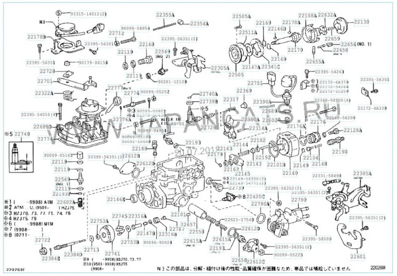

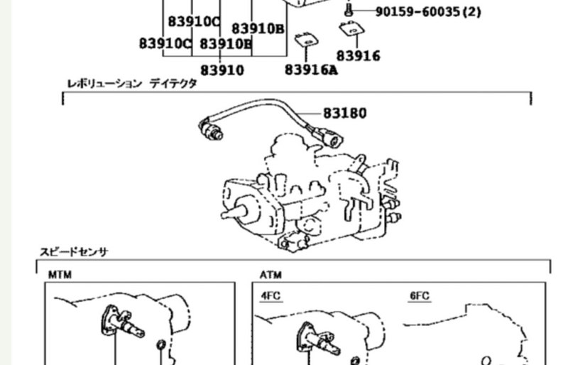

Так и есть, кликаешь по цифиркам 83-01, переводит на страницу электрики, где находишь датчик под номером 83180, который уже в таблице дает номер 83180-36050, но это не сильно очевидно и только после поиска по номеру находишь в каталоге на Coaster более конкретную картинку с ТНВД.
Вот схема с ТНВД. И что мы имеем в итоге?
83180-36050
Detector Assy, Revolution
[01.1993 - 07.1999] HDB5#;HZB4#,5#..4FC
 Для сборки этого узла требуется 1 шт.
Эта запчасть распродана или снята с производства. :-(((
