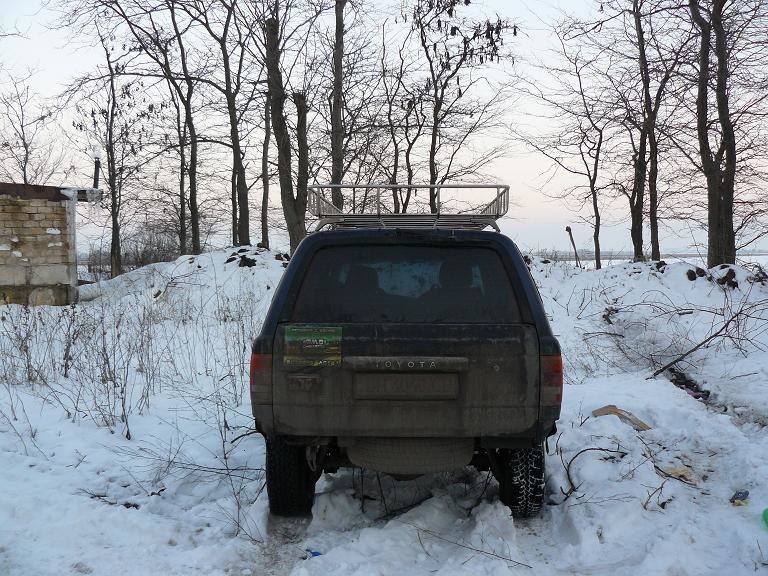

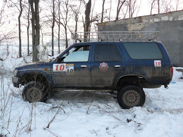

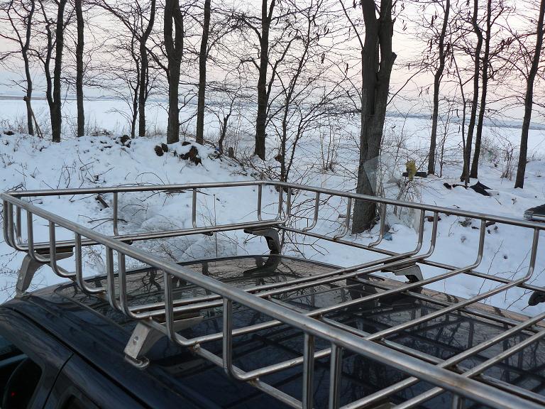

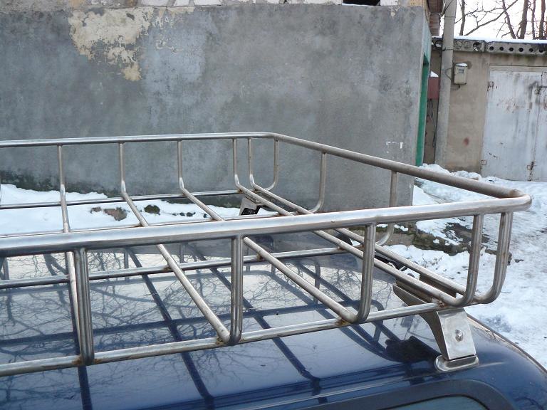

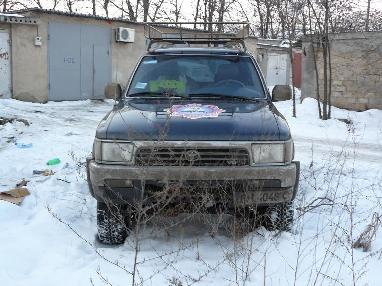

matroskin2 0 Откуда: Одесса Машина: 4runner 92 vzn130 3vz механика 31х10,5х15 Nokian Vatiiva M/T #1 Опубликовано: 4 февраля 2011 Багажник съемный(материал нержавейка), вес 31кг, грузоподъемность проверенная- 240кг. Вверх Поделиться сообщением Ссылка на сообщение Поделиться на других сайтах

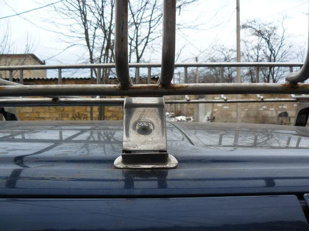

matroskin2 0 Откуда: Одесса Машина: 4runner 92 vzn130 3vz механика 31х10,5х15 Nokian Vatiiva M/T #2 Опубликовано: 4 февраля 2011 (изменено) [attachmentid=107483] Изменено 4 февраля 2011 пользователем matroskin2 Вверх Поделиться сообщением Ссылка на сообщение Поделиться на других сайтах
matroskin2 0 Откуда: Одесса Машина: 4runner 92 vzn130 3vz механика 31х10,5х15 Nokian Vatiiva M/T #3 Опубликовано: 4 февраля 2011 (изменено) [attachmentid=107482] Изменено 4 февраля 2011 пользователем matroskin2 Вверх Поделиться сообщением Ссылка на сообщение Поделиться на других сайтах
matroskin2 0 Откуда: Одесса Машина: 4runner 92 vzn130 3vz механика 31х10,5х15 Nokian Vatiiva M/T #4 Опубликовано: 4 февраля 2011 (изменено) [attachmentid=107477][attachmentid=107478] Изменено 4 февраля 2011 пользователем matroskin2 Вверх Поделиться сообщением Ссылка на сообщение Поделиться на других сайтах
Sadxu 19 Откуда: Восточное подмосковье, долой из Москвы Машина: LJ79 3L #5 Опубликовано: 4 февраля 2011 фоток не видно. кроме первой Вверх Поделиться сообщением Ссылка на сообщение Поделиться на других сайтах

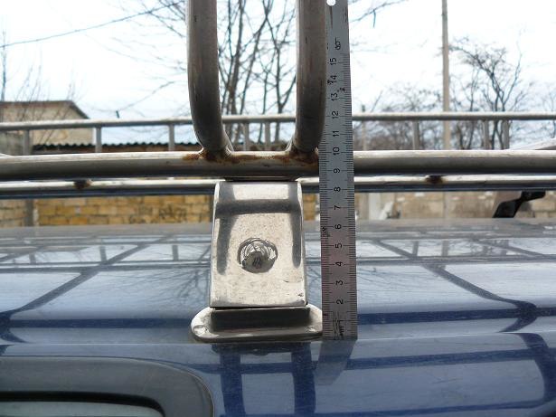

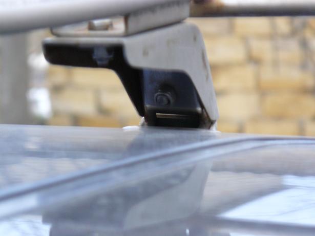

Бугор 0 Откуда: г.Кемерово Машина: Surf 130, 3VZE #6 Опубликовано: 4 февраля 2011 крышу усиливал изнутри? И что за крепления использывал? Вверх Поделиться сообщением Ссылка на сообщение Поделиться на других сайтах

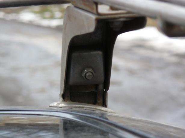

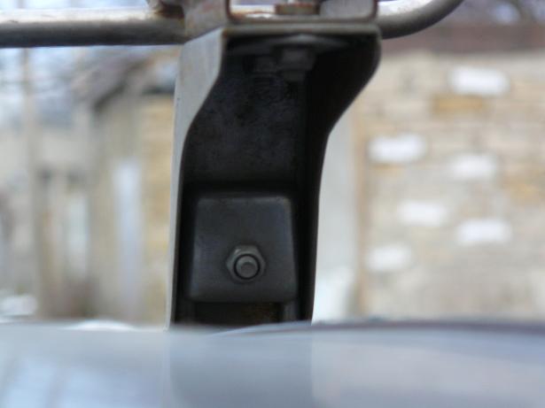

matroskin2 0 Откуда: Одесса Машина: 4runner 92 vzn130 3vz механика 31х10,5х15 Nokian Vatiiva M/T #7 Опубликовано: 4 февраля 2011 Крышу не усиливал. Крепление самопал. Каждый крепеж- пластина и две восьмерки насквозь в крышу.[attachmentid=107487][attachmentid=107488] Вверх Поделиться сообщением Ссылка на сообщение Поделиться на других сайтах
Бугор 0 Откуда: г.Кемерово Машина: Surf 130, 3VZE #8 Опубликовано: 4 февраля 2011 крепления не похожи на 100% самопал, неужели сам вытачивал!!?? Интересны тем, что можно менять угол наклона.. Вверх Поделиться сообщением Ссылка на сообщение Поделиться на других сайтах

matroskin2 0 Откуда: Одесса Машина: 4runner 92 vzn130 3vz механика 31х10,5х15 Nokian Vatiiva M/T #10 Опубликовано: 4 февраля 2011 Работаем над ветровой планкой с крепежем фар дальнего света. Гудит после 80км/ч. но это мы поборем. Крепеж 100% самопал. Мучились правда очень долго. Чтоб снимался и Вид оставался приличным.... Вверх Поделиться сообщением Ссылка на сообщение Поделиться на других сайтах

олег71 313 Откуда: Москва ; Истра Машина: 4RUNER стал кз-т #12 Опубликовано: 4 февраля 2011 Вот я одно не пойму накой такая глубокая корзина?.Это почти продуктовая тележка. 31 кг при грузоподъёмности в 240. ? Непонимаю .Зачем с такой частотой стоки между низом и верхом.ИМХО. но по мне перебор. Вверх Поделиться сообщением Ссылка на сообщение Поделиться на других сайтах
matroskin2 0 Откуда: Одесса Машина: 4runner 92 vzn130 3vz механика 31х10,5х15 Nokian Vatiiva M/T #13 Опубликовано: 5 февраля 2011 Потребительская корзина должна быть большой ! Перевозка всего чего угодно удобна если есть к чему крепить. Мы вот давеча лодку не сдувая домой приволокли... в корзинку легла как родная . Вверх Поделиться сообщением Ссылка на сообщение Поделиться на других сайтах

Андреев 10 Откуда: Самара Машина: Surf KZN185 раздатка super select #17 Опубликовано: 7 февраля 2011 да ладна вам критиковать-то!!!!! сразу видно што вы не перевозите ничо на багажнике, инечеб таких вопросов бы не задавали ))) необязательно его полностью грузить! афигительный багажник получился!!! браво!!! расскажи и сфоткай попдробнее крепления - очень интересно! Вверх Поделиться сообщением Ссылка на сообщение Поделиться на других сайтах

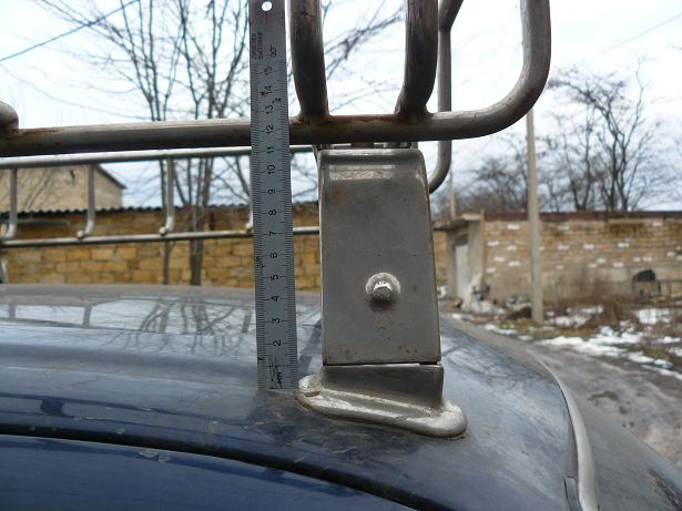

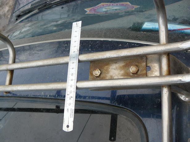

matroskin2 0 Откуда: Одесса Машина: 4runner 92 vzn130 3vz механика 31х10,5х15 Nokian Vatiiva M/T #18 Опубликовано: 7 февраля 2011 надо- выложу еще.[attachmentid=107799][attachmentid=107800][attachmentid=107801][attachmentid=107802][attachmentid=107803] Вверх Поделиться сообщением Ссылка на сообщение Поделиться на других сайтах
matroskin2 0 Откуда: Одесса Машина: 4runner 92 vzn130 3vz механика 31х10,5х15 Nokian Vatiiva M/T #19 Опубликовано: 7 февраля 2011 [attachmentid=107804][attachmentid=107805] Вверх Поделиться сообщением Ссылка на сообщение Поделиться на других сайтах
