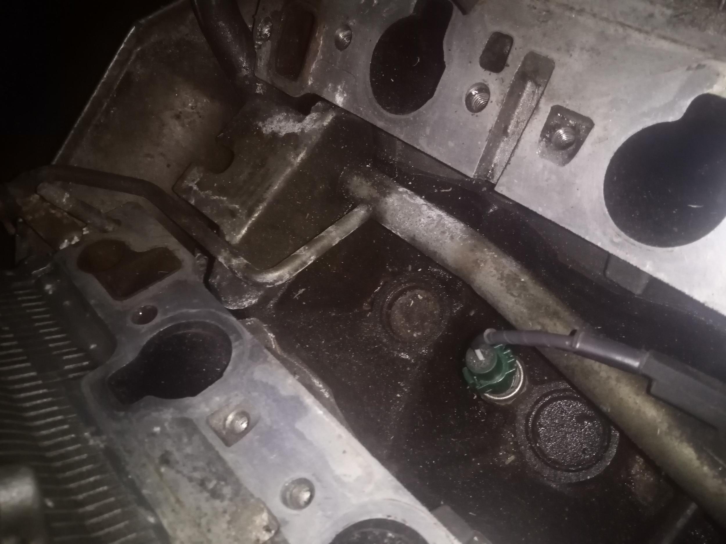

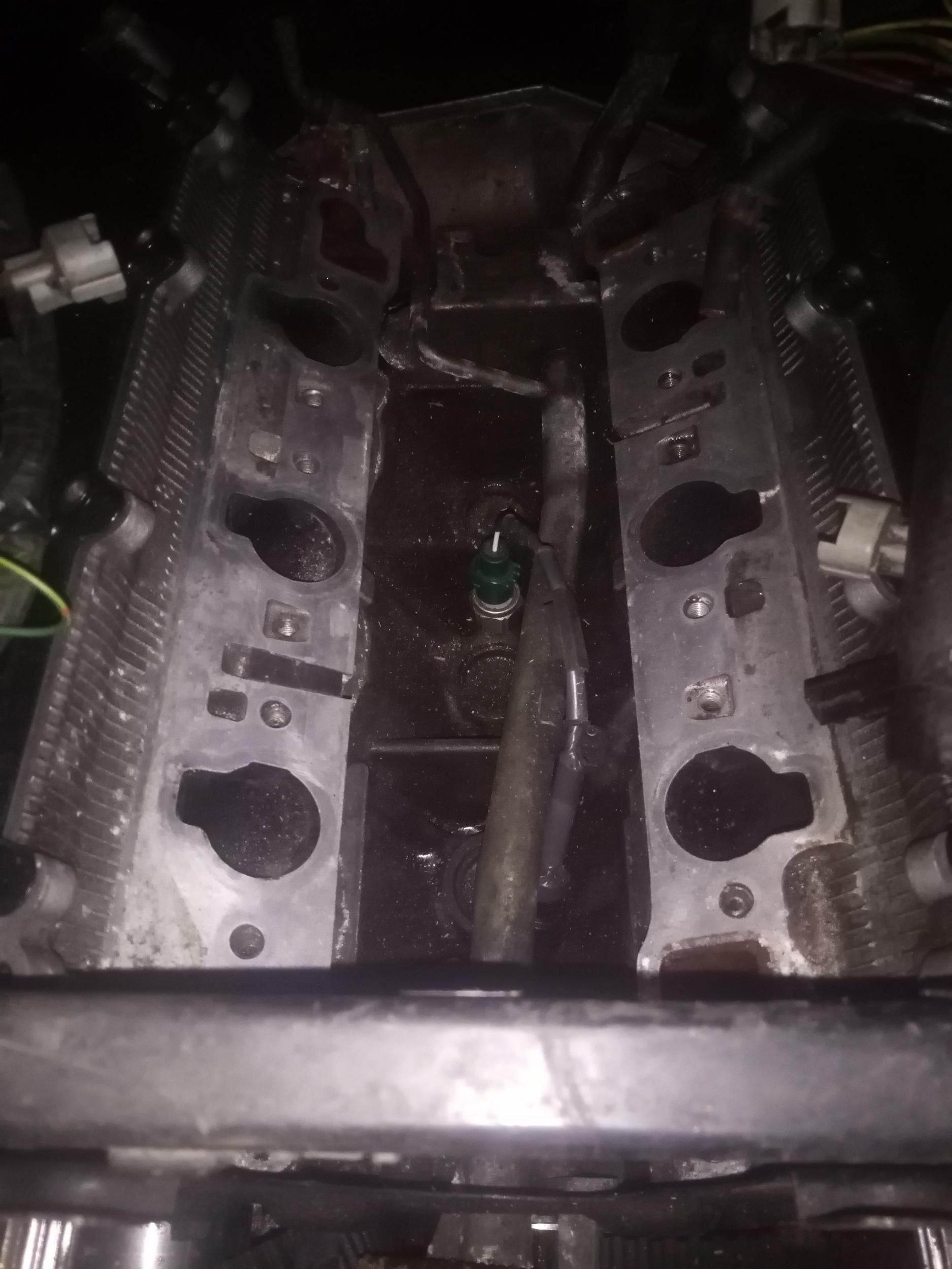

    Развал - это, скажем, не официальное обзывательство. Место между головами V-образного мотора. Т. Е. Под впускным коллектором. Увидеть лужу под ним сложновато.
    • Машина: Мафынка
    Да и в целом, очень не плохо было бы осмотреть визуально все патрубки ож, радиатор, блок цилиндров (состояние заглушек) и гбц. Течь может быть на выпускной коллектор или на иные горячие железяки. Во впуск антифриз может попадать лишь через дросельную заслонку, но это очень маловероятно. В остальном, в 90% случаев: пробитая прокладка гбц или трещина в гбц.
    Тоесть впускной коллектор разбирать нужно ?
    • Машина: Мафынка
    6 часов назад, Амангельды Макенов сказал:

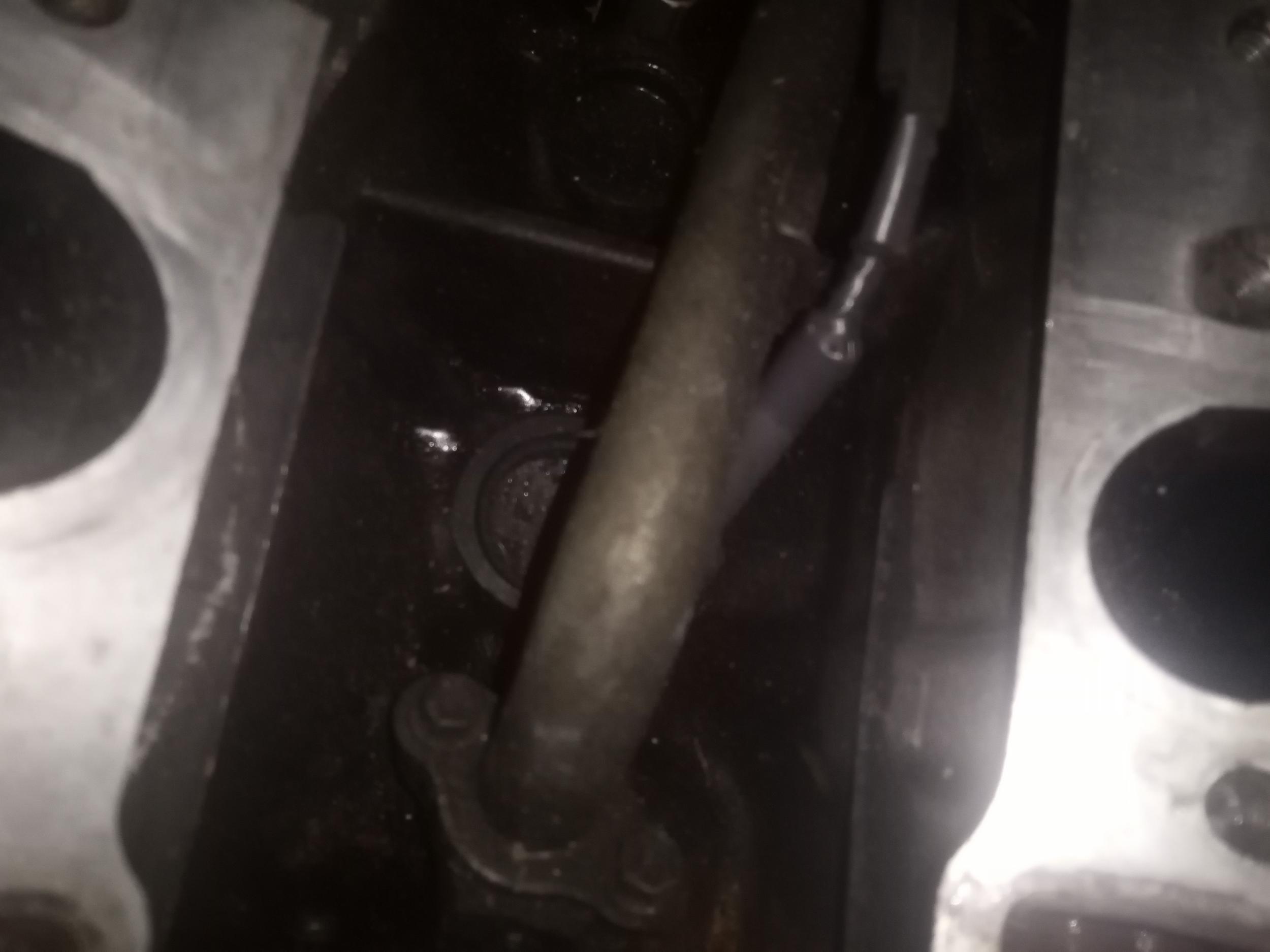

    Полностью доставать, что бы добраться до трубки, которую я сфоткал.

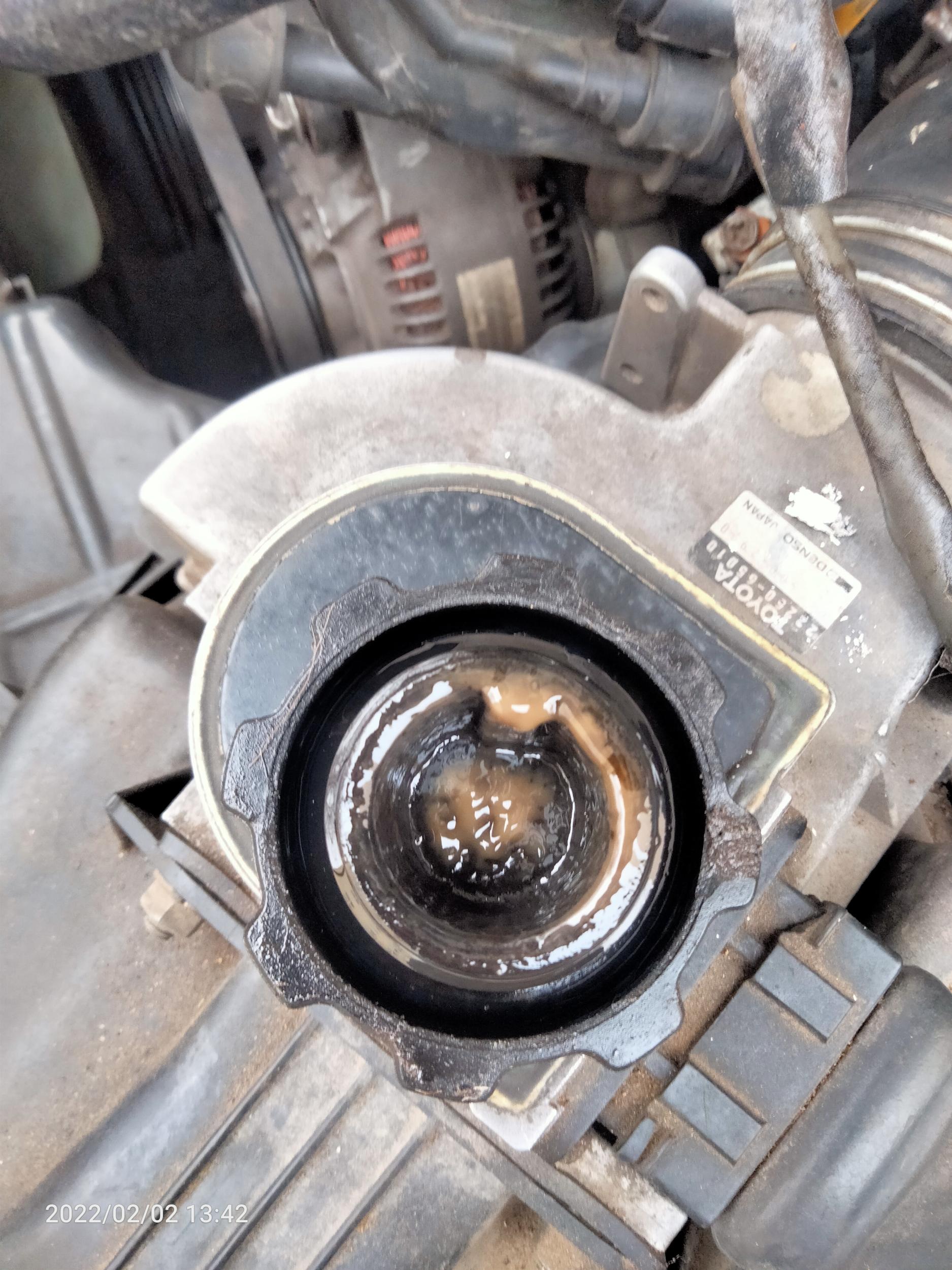

    Это пол масляной крышкой. Это и есть эмульсия ?
    3 минуты назад, Амангельды Макенов сказал:
    Да. А на щупе как? Уровень масла не прибавился?

    Да и так понятно все, надо надеяться на то что все ограничится заменой прокладок.
    Расширительный бачок проверь на наличие черного налета внутри на стенках
    • Откуда: Рязань
    28 минут назад, Рома сказал:
    В морозы на крышке бывают такие налеты, это связано с конденсатом и ничего страшного в этом нет, нужно смотреть именно масло
    Это эмульсия. Но она может быть из-за конденсата в вентиляции картерных газов. Как уже писали, надо смотреть масло. Слить его в тару прозрачную.
    • Откуда: Рязань
    16 минут назад, TurboVegetable сказал:
    По щупу хорошо видно , если ож в масле.
    • Машина: Мафынка
    2 минуты назад, саш сказал:
    Не факт. Я в Пизжо не раз наблюдал эмульсию на щупу, хотя мотор и масло были в отличном состоянии)

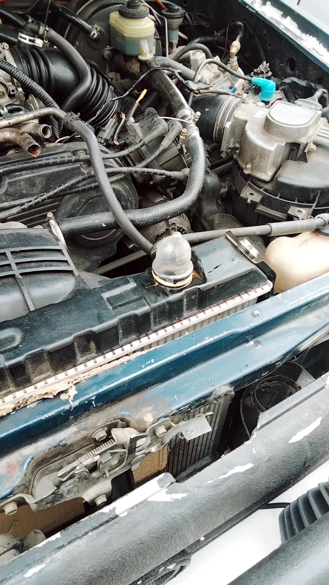

    • Откуда: Астана
    • Машина: Toyota 4runner
    Натянул контрацептив, завел. Машина холодная, стояла около 4 дней. Это вот так он надулся после 5-7 минут работы. Сильно прям не раздуло. Тоесть я рукой опять все спустил, и так же в течении 1-2 минут он опять надулся.

    В системе должно быть давление.
    Если расход антифриза на 30 км 2-3- литра, то под машиной должны лужи стоять  и вонять им должно неимоверно, если этого нет, то он либо в масле (уровень выше на это кол-во) либо в цилиндрах (вылетает с выхлопом). Если ни луж ни запаха нет, то дело в прокладке или....
    • Машина: Мафынка
    41 минуту назад, Амангельды Макенов сказал:
    Презирватив может показать лишь тот нюанс, когда газы идут в систему охлаждения, в этом случае характерно повышение давления в системе охлаждения. Прокладку могло пробить в масляную систему. Или трещина в гбц. Либо течь должно ручьем. А может, в салон из радиатора печки льется?

    1 час назад, Амангельды Макенов сказал:
    ОЖ в радиаторе была под горловину?
