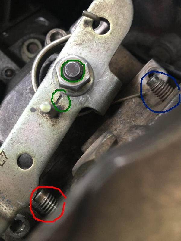

    Очень сильное падение оборотов, при правильной совместной работе трансмиссии и двигателя падение должно укладываться в 50 об/мин. Похоже у Вас, всё-таки, занижена цикловая (количество) подача топлива к этому прибегают при борьбе с дымностью и если не устраивает такой сомнительный показатель как расход топлива. Прежде чем что-то регулировать в ТНВД, проверьте визуально регулировку болта холостого хода (на фото красным), при нормально отрегулированном ТНВД он должен выходить на 9-10мм, если болт ограничения максимальных оборотов (на фото синим) не крутили то можно сориентироваться по нему, он выходит примерно так же. И посмотрите совпадают ли метки (на фото зелёным) на планке и штоке. И ещё переспрошу, автомата прогрева (на втором фото) у Вас точно нет?

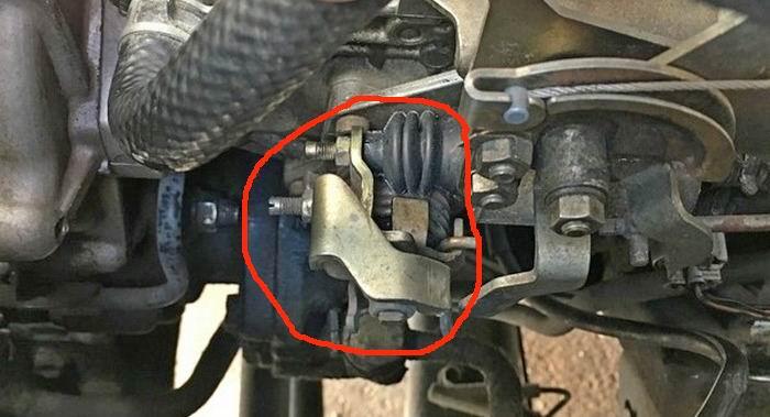

    Он повышает обороты не только за счёт подвижки сектора с тросиком АКПП и через него планки "газа", но и за счёт добавления УОПТ внутри ТНВД. Он каким образом у Вас отключен, отсоединены патрубки системы охлаждения или убраны лапки с регулировочными болтами? Болт ХХ на сколько выходит?

    Да, это правильно что болты выкручены. Измерите вылет болта ХХ отпишитесь, посмотрим как лучше отрегулировать ТНВД. На горячую можно конечно просто болтом ХХ понизить до максимально допустимых 850 об/мин, как dendrovosek советовал, но нужно потом проверить на холодную не будет ли глохнуть при включении передачи. Сейчас при включении передач в шлицах удара нет?
    20 часов назад, Анастасия Сандер сказал:
     на автомате прогрева выкручены болты регулировок

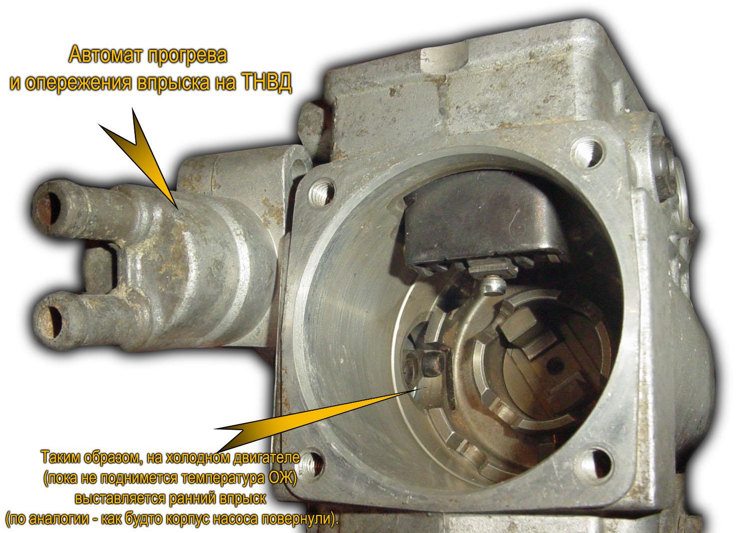

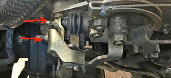

    Может я не правильно Вас понял, для обнуления работы автомата прогрева болты (их два на фото) должны быть закручены на максимально возможную глубину, если Вы сделали это именно так, то это правильно, Совсем убирать болты нельзя, так как, если автомат заклинил в "холодном" положении, то УОПТ будет в раннем, и самое неприятное это то, что бобышка будет всё время давить на каретку и её может обломать и размолотить корпус ТНВД.
