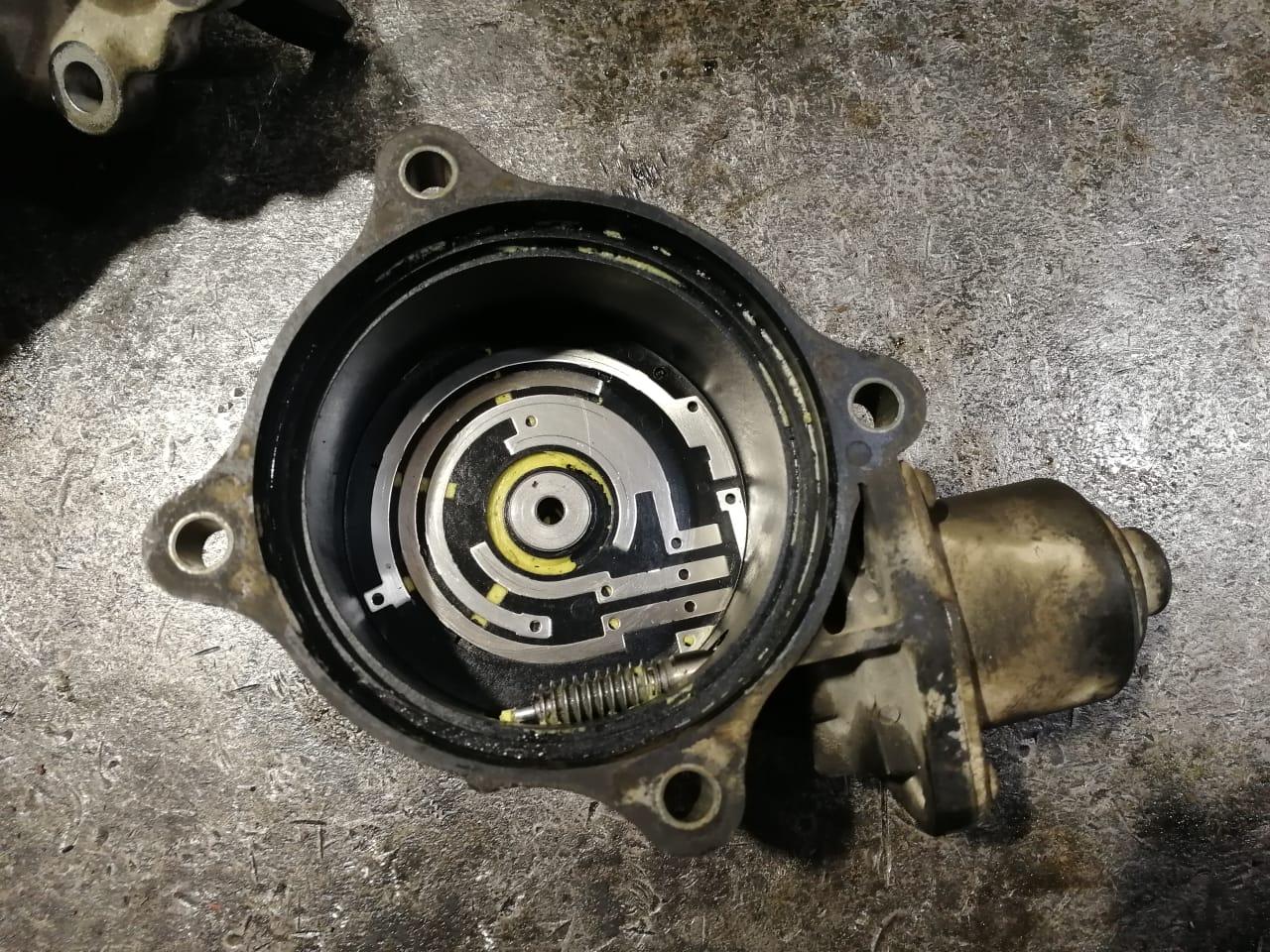

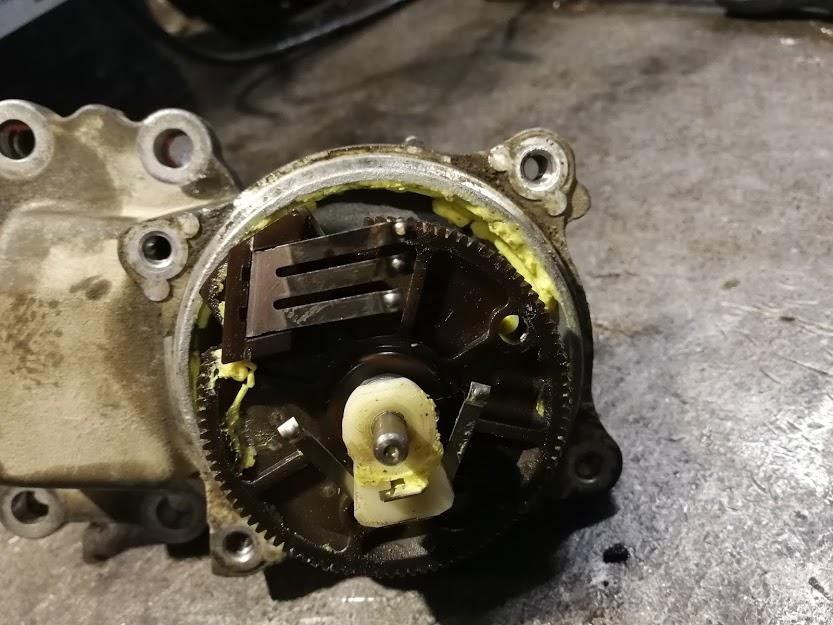

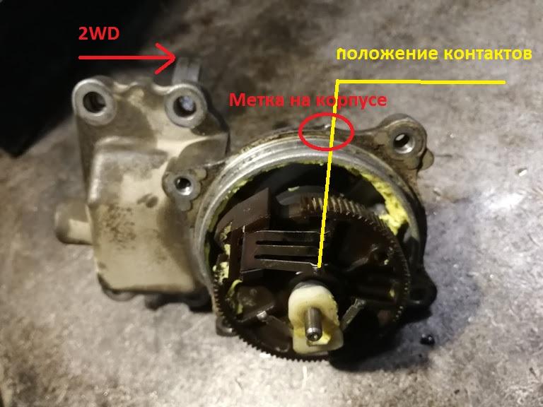

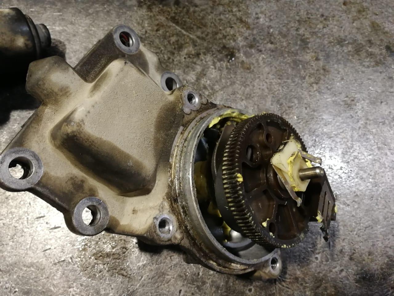

    Все разобрался, все ремонтнопригодно. Кроме моторчика там ломаться не чему(стандартно - магнитики), главное выставить позиционеры. На корпусе актуаторов АДД и РК, есть метки, ставишь позиционеры на против меток, собираешь и устанавливаешь на машину...
    Вот положение метки и контактов
    Вилка АДД в положении разомкнутой полуоси
    Вот так, как на фото. Так же собираем актуатор РК, Снимаем контактную шестерню в сборе с пружиной, вытягиваем шток из раздатки в пложение 2WD, вставляем шестерню контактами напротив метки как у актуатора АДД и закрываем крышку. Положение переключателей в салоне(кнопка, рычаг РК) в положении 2WD . включаем зажигание проверяем без запуска мотора. должнны отработать оба моторчика и после характерных щелчков загораться пиктограммы соответсвующие положению РК
    Изменено пользователем NazareT
