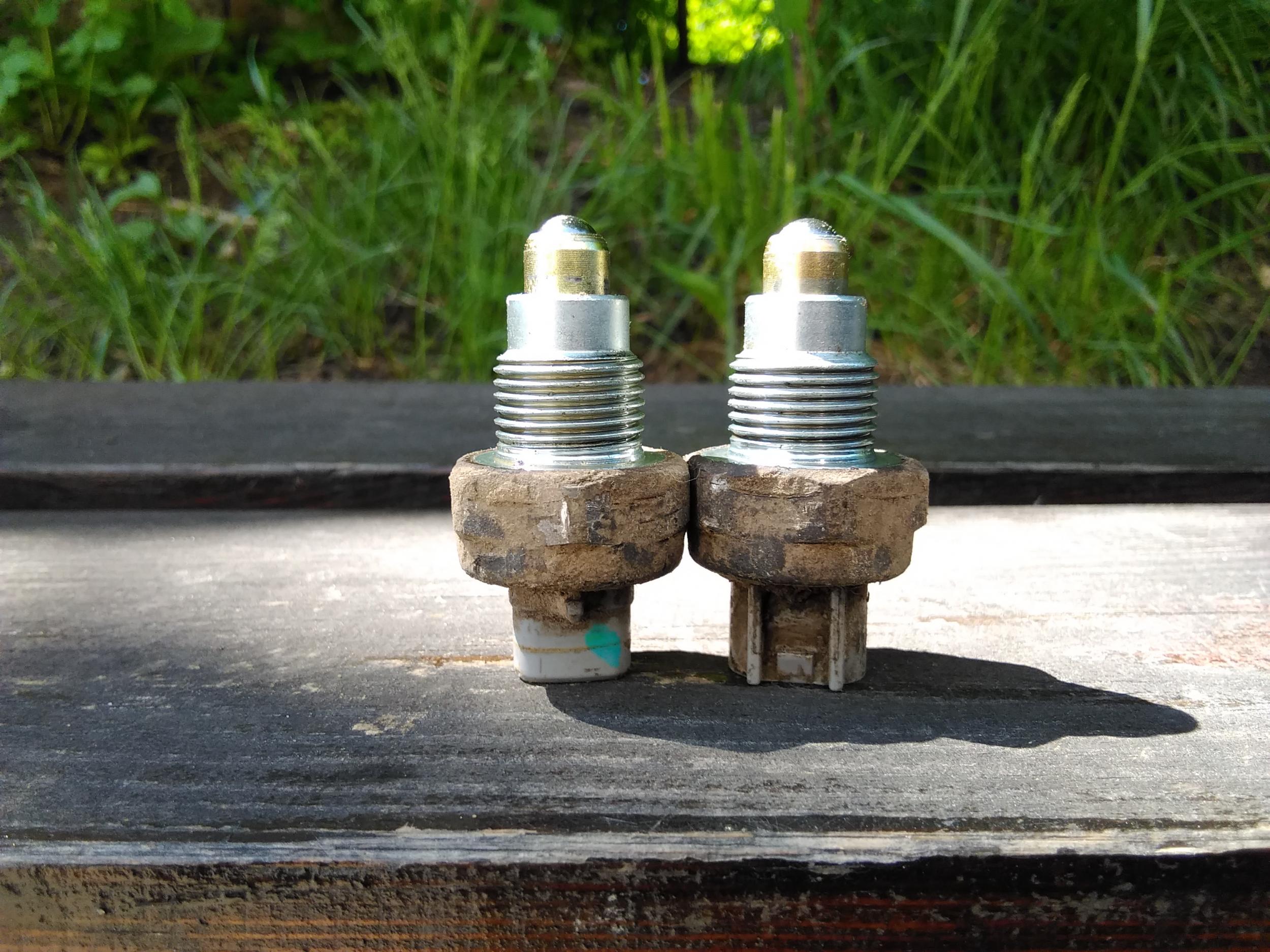

Возил к мастеру, он и сделал заключение. У меня 2 раздатки, на одной один датчик не работает, на второй другой. Одну выставил на продажу с рабочими датчиками, на второй езжу пака на постоянно включенном 4вд. Нашел уже номера датчиков и заказал на амаяме с японии.
Номера датчиков (может кому то пригодятся):
84222-12010 - с маленькой фишкой
84222-60081 - с большой фишкой
Сдох у меня недавно датчик №2 (84222-60081), полез смотреть цены: на Экзисте оригинал с небольшим сроком поставки - под 4 штуки, причем есть китайский аналог Sat, но и он под 4 косаря. В Москве у одного из продавцов на Zzap.ru нашел оригинал 2 штуки плюс 500 рэ до ТК плюс доставка - итого примерно 3 штуки. Еще нашелся аналог на pack-company.ru в Барнауле - тыща руб. После изучения интернетов и совещания с людьми вырисовывается такая ситуация: датчики 84222-12010 и 84222-60081 по сути есть одно и то же, только фишки у них разные. Но к датчику 84222-12010 тот же Экзист выдает кучу аналогов, цены на которые начинаются от 200 рублей. Более того, есть подозрение, что датчик 84222-35070 (который стоит как 185 так и на 130 Сурфе) - это копия датчика 84222-12010 (это я скоро проверю :)), хотя как замена он не бьется. То есть вместо 84222-60081 можно воткнуть и другие, более бюджетные варианты. Вот на фото датчики 84222-12010 (слева) и 84222-60081
Поменять можно но с заменой корпуса разьема
  • Откуда: Чебоксары
  • Машина: Surf VZN185 1997г
30.05.2020 в 12:22, rusik@inbox.ru сказал:
Так и сделал. Купил новый датчик китайский, который бился к датчику №1 (84222-12010). Но он без фишки, фишка у меня была. Запаял фишку, поставил датчик, все воткнул. Полный привод по-прежнему не работает - моргает на панели, дифф. заблокирован. Все прозванивается, все датчики работают, кнопка 4wd работает, моторчик актуатора тоже прозванивается (сопротивление есть). Еще из симптомов: актуатор не жужжит, напряжение на него идет постоянное, переключение ручки полного привода никак на него не влияет (напряжение не меняется). Как и не меняется напряжение на электропневмоклапанах: тот который включает передний привод - на нем постоянное напряжение, который выключает передний привод - напряжения нет (только при включении зажигания около 0,5 вольта на секунду появляется).

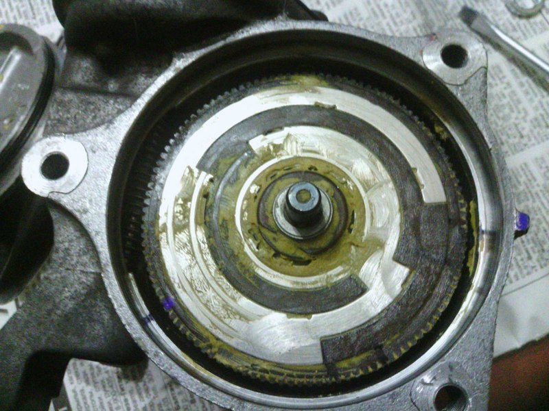

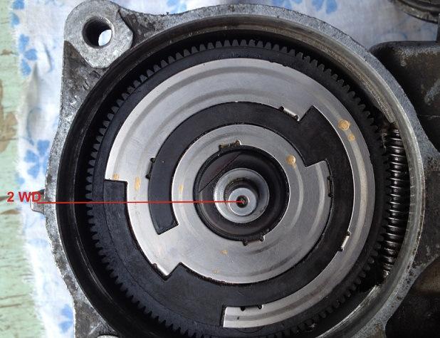

В общем, актуатор разобрали - вылилась вода. Наверное, датчик №2 сдох из-за этого. Моторчик посмотрели - он нормальный. Шариков было только 2 (на валу моторчика). Повозились, чтобы все это правильно собрать, для этого использовали картинку, найденную на просторах интернета - якобы положение большой шестерни при сборке должно быть таким. На самом деле, хер! Только потом по следам на дорожках нашли правильное положение (на второй фото)
Странно и что работает
11 часов назад, Gator сказал:
Правильные положения страница 72 этой темы сообщение 1427.  Там и два 2д и 4 вд
  • Машина: тойота сурф 1996 1kz-te, мкп, мультимод, truetrac перед, e-locker зад, лебедка Electric Winch 12000 х 2
Не путайте людей там даже по следам видно на шестеренки что она стоит не в конечном положении относительно метки на корпусе

15.06.2020 в 23:34, rusik@inbox.ru сказал:
Никого не хочу путать, говорю как есть. При выдвинутом штоке собрали в таком положении как на фото, сделали фото. После этого не разбирали, катаюсь по лесам, все отлично работает. Собирали в положении как на 2 фото на 72 странице - сначала кое-как 2wd-4wd (без блока) переключалось, затем перестало
9 часов назад, Gator сказал:
Странная у вас машина. Но в том положении которое у вас на фото он точно работать не будет ну если только не произошло чудо и шток раздатки стоя не в конечном положении
А вот верхняя фотография соответствует 2 вд только немного перекручена не нужно там отступать 4 зуба поэтому так и включалось у вас. Они просто эти 4 зуба с положением 4 вд попутали
Изменено пользователем rusik@inbox.ru
Верхнее 4 вд нижняя 2 вд. Только в таких положениях система будет работать  критична ошибка в один зуб на изношенных актуаторах
