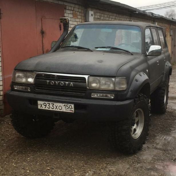

    Счастливый обладатель 80-ки на 16-х дисках и 35-й зубастой резине. На зиму хочется тоже иметь что-то адекватное окружающим условиям, ибо МТ зимой - скользкая пластмасса.
    Соответственно 35" - в идеале, но чувствую что придётся опуститься в 32-33" по ценовым соображениям.

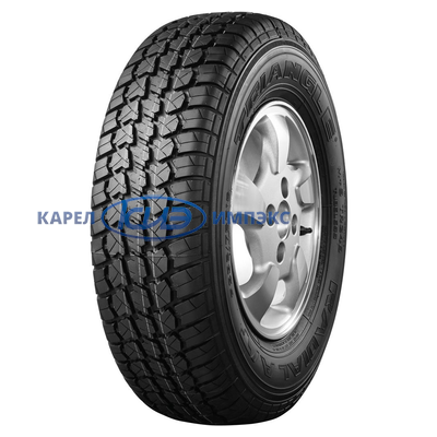

    Купил на зиму всесезонку Triangle модель TR246 235*85 на 16 Мне понравилась, чертовка. Брал в октябре в районе 8 рублей за шт.

    19 часов назад, Бубульгум сказал:
    На зиму ВСЕСЕЗОНКУ отдельно??
    • Откуда: Карелия г. Петрозаводск
    • Машина: TLK-80
    20 минут назад, Bratt сказал:
    Да, взял на зиму, а там посмотрим. А еще заметил, где то тут на форуме спрашивали, у кого какой расход, что из за резины тоже зависит, а так и есть, расход упал.
    • Откуда: Сочи
    20 часов назад, Бубульгум сказал:
    Для настоящей зимы - отстой... Она же тольо по рыхлому снегу и слякоти более менее и то есть большие сомнения что она остановиться так же, как липучка

    Только что, NazareT сказал:
    не знаю по гололеду уже первый день езжу, мне даже на ней комфортней, что у меня до этого стояло на шипах, если не ошибаюсь ханкок 265 на 75.
    3 минуты назад, NazareT сказал:
    Да 72й нет, но есть 75я модель и она ничем не хуже в 33м размере глубина протектора около 15мм.
    Нуууу, не знаю. Я сейчас на 75-й. Посмотрим, что она может зимой и как по износоустойчивости.

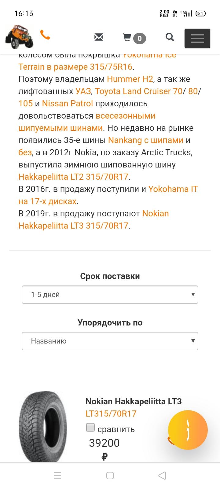

    так а что сейчас можно купить 315 75 на шипах ? ничего. только всесезонку под шипы.
