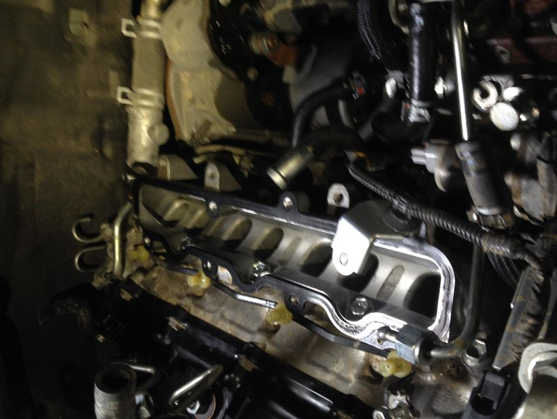

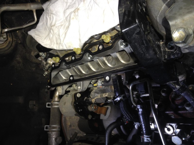

  • Откуда: moscow-vladivostok
  • Машина: LC80(1HDT, ARB еще ARB еще ARB и бла бла бла) , LC200
Вот так выглядит впускной тракт на тачке без ЕГР с пробегом в 37000 км , верхнюю нависуху вообще не фотаю , блестит как у кота яйца.
post-29912-0-57265600-1450071165_thumb.j
post-29912-0-36552100-1450071183_thumb.j
