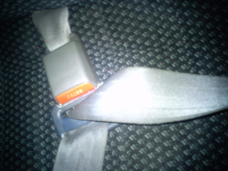

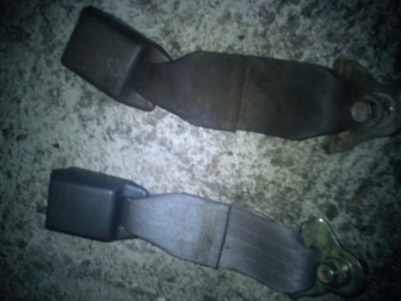

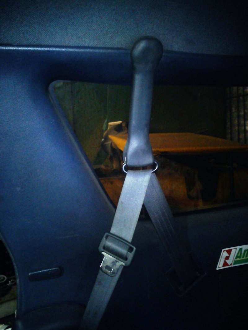

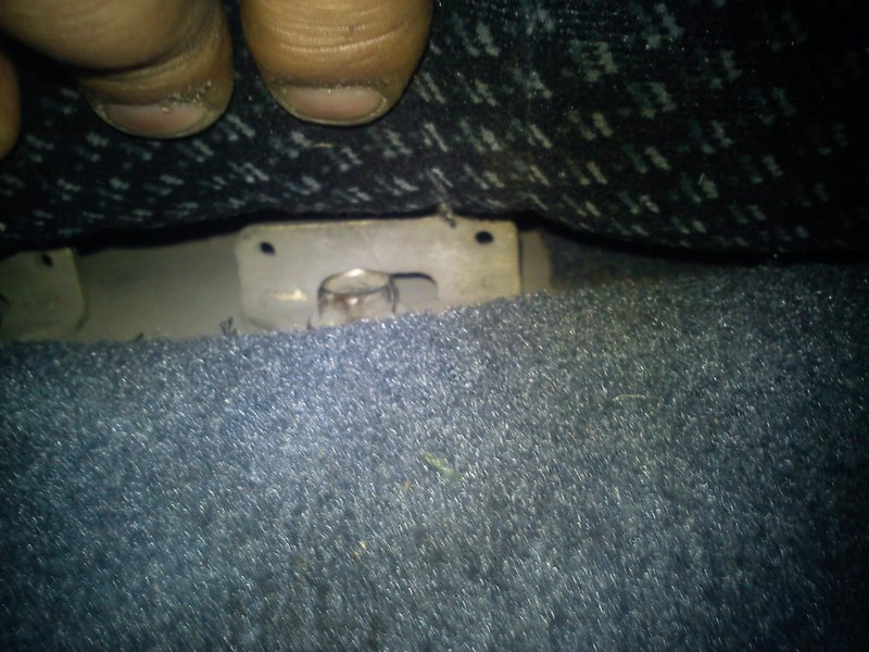

Ну вот и фоты ремней,как и обещал.post-26452-0-81350100-1348303588_thumb.jpgэто замки ремней,гибкие.Если не нужны прячешь под сидение.post-26452-0-27815300-1348303765_thumb.jpgсюда их ставишь,под спинку заднего сидения.креплений там два(не понял толком почему,но думаю вторые,ближе к центру для толстых япошек,сумоистов))))))Крепятся прям к днищу через скобы,свозными болтами.Так что если у тебя они стоят,вд облей.Обломить можешь болты.post-26452-0-49989300-1348304017_thumb.jpgВот так пристегнут бывает ремень.post-26452-0-35320200-1348304163_thumb.jpgА вот и сам виновник торжества)))Знакомьтесь,Ремен так скажем)))))Крепится тремя болтами.Один ,вкручен в днище,тоже сквозной .Второй,в стойке сверху.Третий держит сам механизм.Механизм ремня стоит в кармашке из пластика за обшивкой борта.Вроде все сказал))) :thank: :thank: :thank: Как на духу)

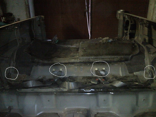

Вот фото остатков салона с точками крепления ремней и самими ремнями. Задние сидения сняты, коврал откинут назад.

Интересно)))130 один в один.Все так же у меня крепится к полу. Изменено пользователем ART SSS

Только у 61 крыша съемная, поэтому вверху крепления ремней нет.

ну это понятно)))
