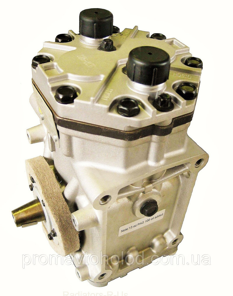

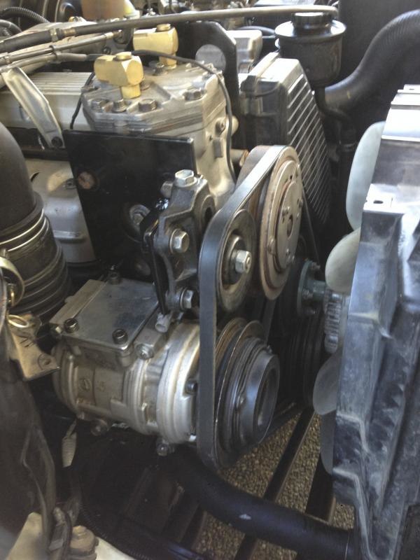

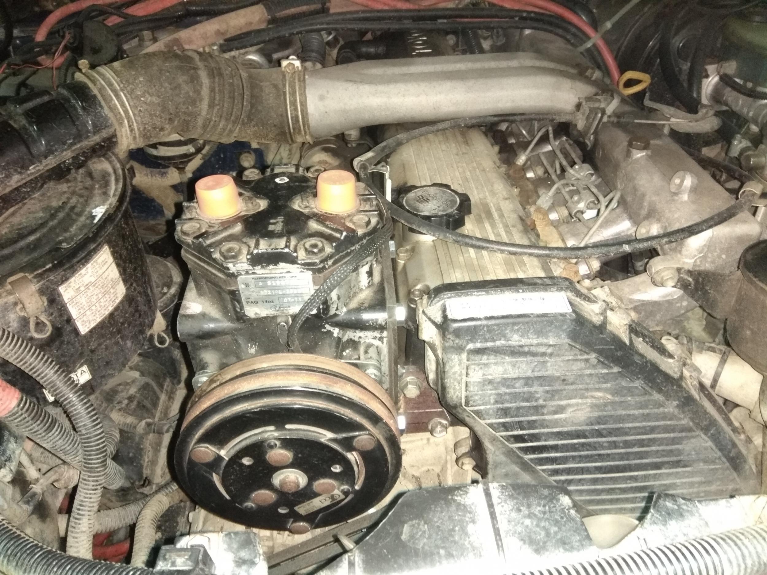

Я себе планирую так сделать. Вот York 210 - точно с отдельным масляным картером. Купил такой себе за 5000 на ебее.
 Так я вот смотрю на фотку и не пойму. Там кондеровский компрессор уведен вниз. Я так понимаю что к точкам его крепления на ДВС приделана плита (черная на фото) к которой прикреплены уже оба компрессора и кондеровский и воздушный. Так эту плиту самому колхозить? Или приобрести можно? Или есть хотя-бы готовые чертежи для разных типов ДВС?

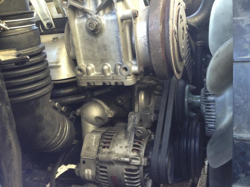

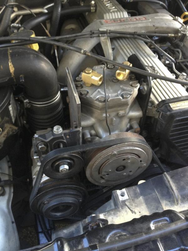

На любимые америкосами бензинки там же на форуме продаются кронштейны, а дизелистов там исчезающе мало, поэтому продукт не пользуется популярностью, поэтому делаем все по месту. Я плату начал делать, но не закончил. Все по аналогии с этими фотками. Вижу только одну сложность - сделать все шкивы в одной плоскости... Остальное все просто. Пилим-варим-сверлим :)

  • Машина: Пешком хожу :)
22 часа назад, Шевген сказал:
Да что-то всё руки не доходили. В процессе пока...
Только по фото две ошибки вижу ))
