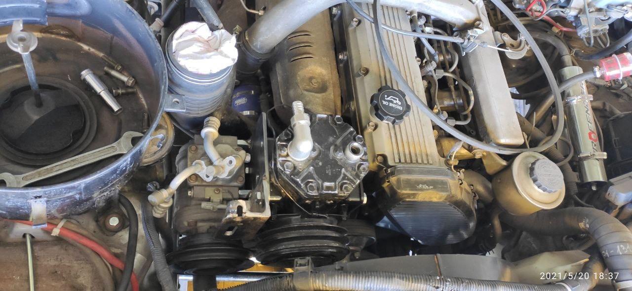

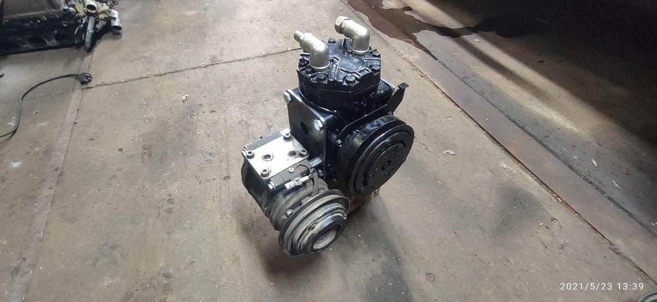

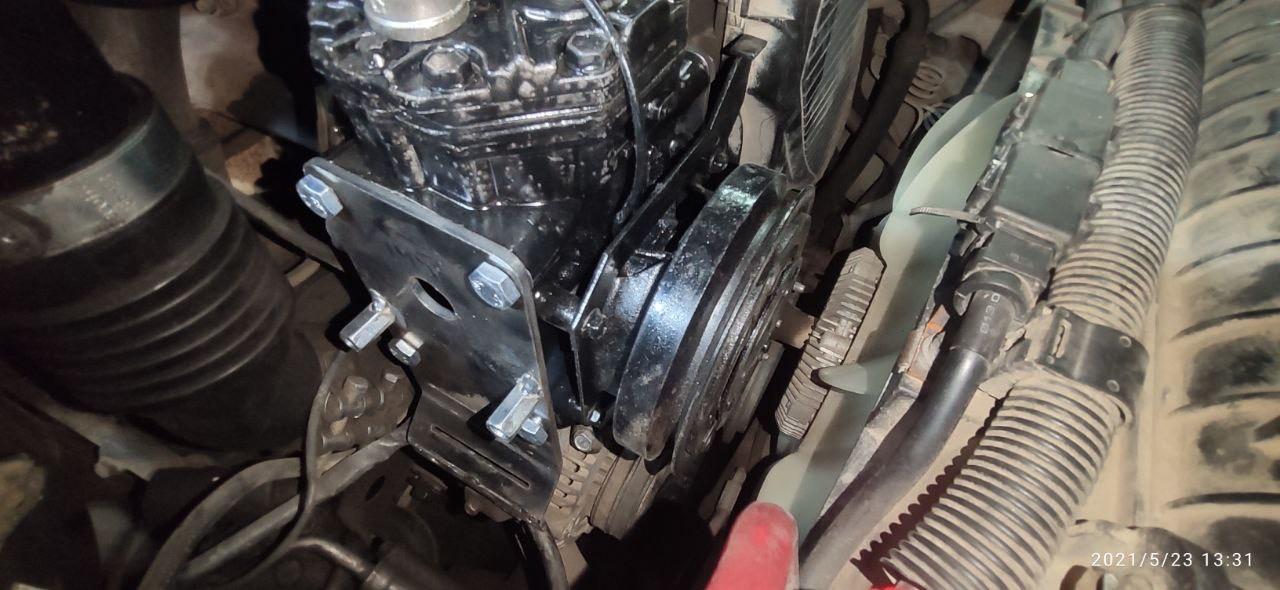

Между делом начеркал в каде пластины крепления йорка для установки с штатным кондеем. Все собрано так что не мешает даже большому 130А генератору.
Сейчас готовы две версии, для 80 с хдт  и для 105 с хдт/хз. Как оказалось по навеске хз на 105 немного отличается.
80 с хдт, генератор 130А не помеха
105 с хдт
5020350D-C03D-4510-A6FC-1C95760680F4.thumb.jpeg.70925bb4f2da672c875b32491666121f.jpegCD0C6F4D-EE5A-4CE8-8562-F1A05CC8A1E7.thumb.jpeg.96631c7c8bda9ae5476bc6fb4bc4ee36.jpeg
80 с хдт

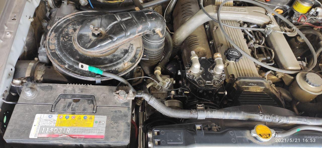

На 105 требуется небольшая доработка подкрылка либо переварка трубки кондея. Но все прекрасно работает.
На очереди фз и хдфт. На оба мотора компрессора уже устанавливал, но пилил все вручную. В скором времени подготовлю кит комплект для сборки.

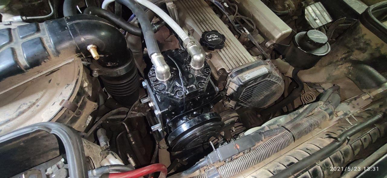

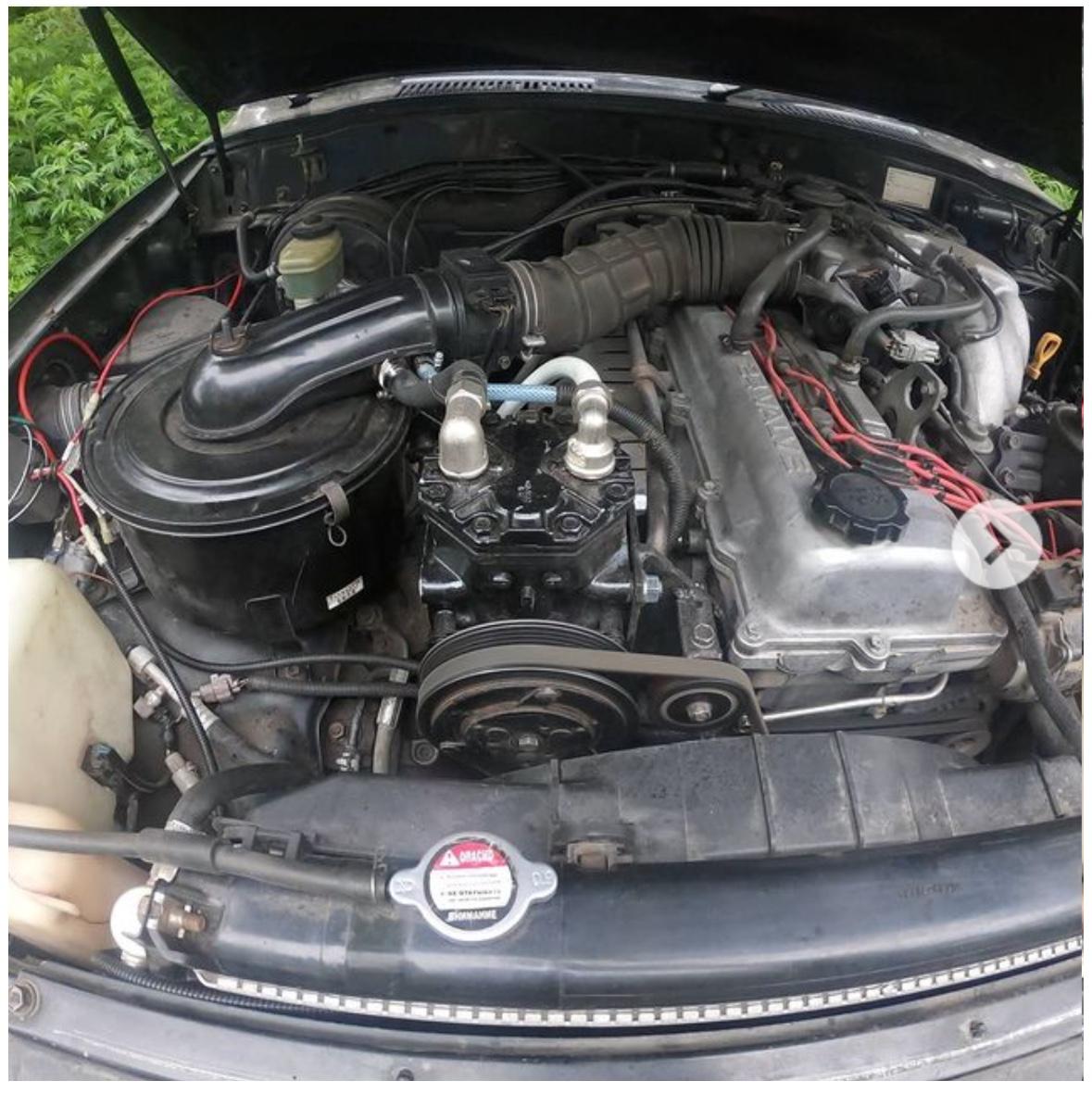

На фз компрессор прекрасно живет с штатным кондиционером
https://www.instagram.com/p/CCdGqd7p2wj/?utm_source=ig_web_button_share_sheet
E3054D42-0566-41A7-90BD-F35204CF2B93.thumb.jpeg.1ef86c67231448363d3538098377180a.jpegE6B5F4E5-1D8A-4A27-964C-67A8161452E6.thumb.jpeg.60157bb3f0d94a504f3d5b23d7adb624.jpeg

Хорошее дело. Многие (в том числе я) хотели-бы обзавестись мех. компрессором. Но останавливает длительный и непредсказуемый "напиллинг".
  • Машина: МПС, ТЛК 80
23.05.2021 в 14:37, Obrokoff сказал:
Доброго! На ФЗ интересен эскиз или комплект пластин для сборки.

на одном ремне с кондиционером проскальзывать будет. не вариант. надо отдельный ремень.
крепить не проблема я уже лет пять пользую, вопрос в смазке правильной
соврал, примерно лет восемь уже

2 часа назад, noi сказал:
зачем он будет проскальзывать? типа от нагрузки?
дык не включайте кондишку одновременно с йорком.
все работает. люди довольные пользуют.

Смутное удовольствие, выключать одно, чтобы включать другое, я себе сделал отдельным ремнем и не парюсь. Проточил ручеек на шкиву. Вы мне лучше про смазку скажите, это важнее, как реализовали.

14 часов назад, noi сказал:
Собрал по такой схеме несколько машин, работает все прекрасно. Что я делаю не так, что работает без проскальзываний?

Только что, Obrokoff сказал:
под водой ими не пользуешься...

11 часов назад, Real Kamchadal сказал:
Не будет, если думать головой, а не местом на котором сидишь ?
Только что, Real Kamchadal сказал:
Я не смотрю когда он качает, когда нет. Система работает по реле давления. В бродах использую пневмоподпор, компрессор может включиться и под водой.
Ни от одного пользователя нареканий ещё не было.
  • Машина: 80 VX FZJ, 12.97г. пробег 60 тык
4 минуты назад, Obrokoff сказал:
ты просто под водой его не слышишь, а он проскальзывает! к теме про суслика
  • Машина: Пешком хожу :)
1 минуту назад, Real Kamchadal сказал:
Да это бредни уже. Делай обвод ремня не менее половины шкива и все будет прекрасно работать. На многих авто вся агрегатка  висит на одном ремне без каких либо проблем.

ну каждому свое, систему смазки, как реализовали, можете ответить??? исходя из того, что компрессор вверху, или главное установить, а остальное не важно

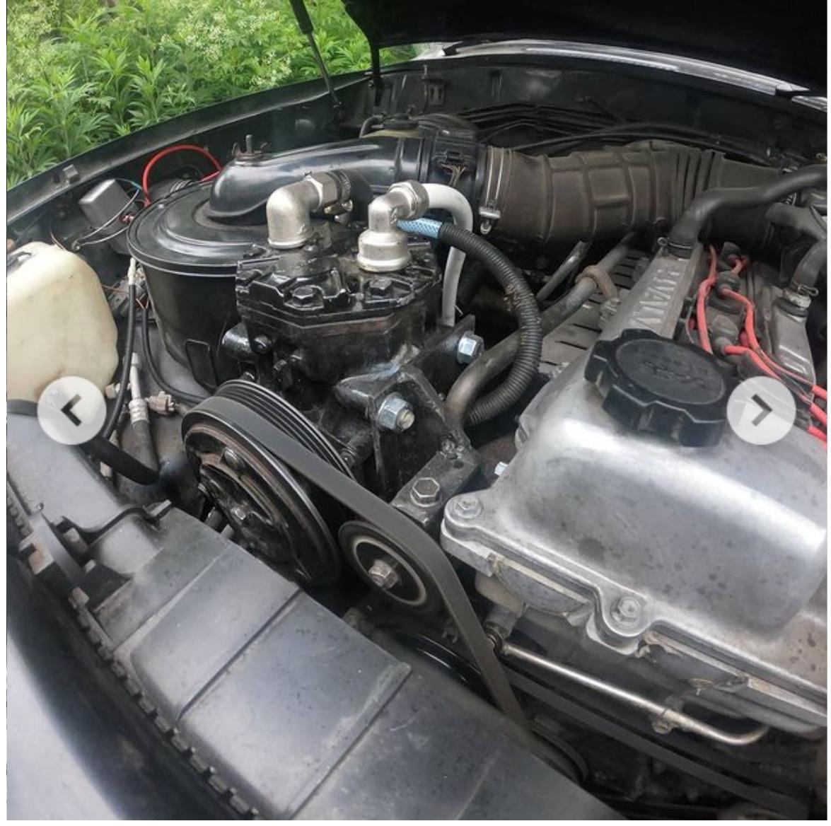

У Йорков свой маслянный картер, глушится только один из маслянных каналов. Вопрос смазки решают по разному (то, что встречал по разным форумам): лубрикатор на вход, вход от вентиляции картера, просто контроль уровня масла. Америкосы щуп мастырят.

в картер заливаешь и все? и в выход не идет масло? и на впуск не нужно добавлять? не верю.
в интернете много толковой и не очень информации. интересно кто и как у себя сделал

3 минуты назад, noi сказал:
не верю.
у тебя обычный компрессор автомобильного кондиционера, а Йорк компрессор с отдельным масляным картером , как обычный воздушный компрессор стационарный или , например на ЗИЛ 130 или Газ 66.

у меня с картером санден, а что йорк не для фреона, он для воздуха?
