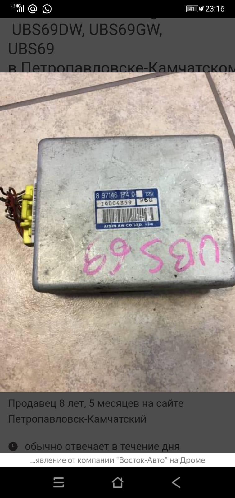

    БЛОК Управления Автоматом Isuzu Bighorn, UBS69DW, UBS69GW, UBS69

    6 часов назад, Сергей zzz сказал:
    А табличку с блока управления увидеть можно.?
    • Откуда: Spain Torrevieja
    • Машина: UZN 130 1UZ-FE
    1 час назад, Сергей zzz сказал:
    вот блок который я покупал
    Ок, Я понял. Уже нашел похожий, с немного другим парт номером.
