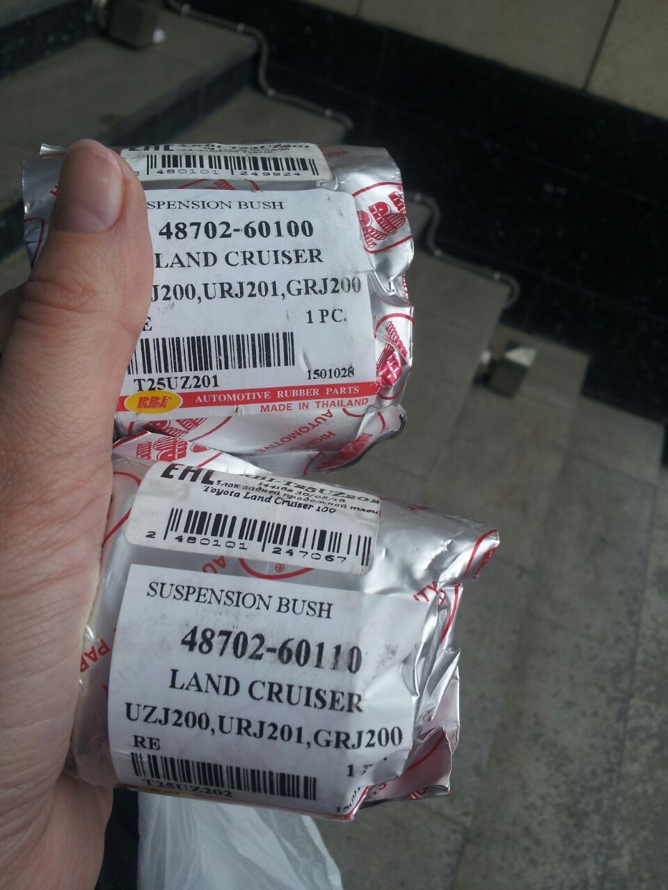

    Есть 48702-60100 и 48702-60110 какой из них к мосту, а какой к раме?
    • Откуда: Архангельск
    • Машина: ТHL 3.5 FWD
    передние 48702-60100(к раме)
    задние 48702-60110(к мосту)

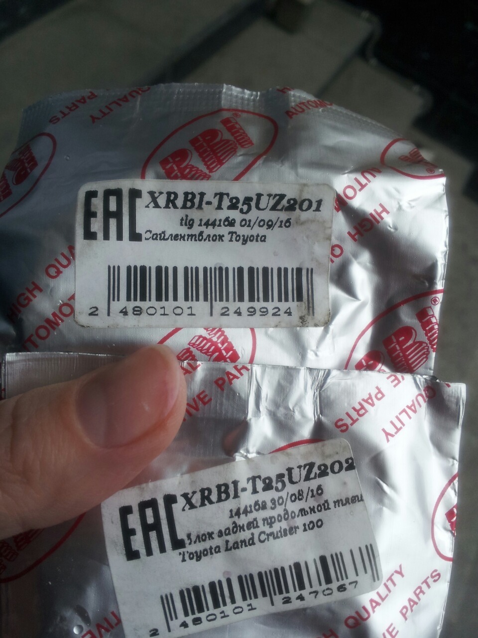

    Взял на замену для нижних длинных тяг сайленты RBI.
    RBI дает аналог на ушастика T25UZ201 (неушастик T25UZ202).
    Так оно и есть, причём как на самих сайлентах, так и на упаковке указаны тойотовские номера
    По применяемости даже на 200 смотрю подходят

    В 17.08.2017 в 16:12, gorch сказал:
    Подскажите пожалуйста, ушастый сайлентблок нижней тяги, находится ближе к заднему колесу или переднему?
    4870260100   у рамы,  4870260110  у моста
