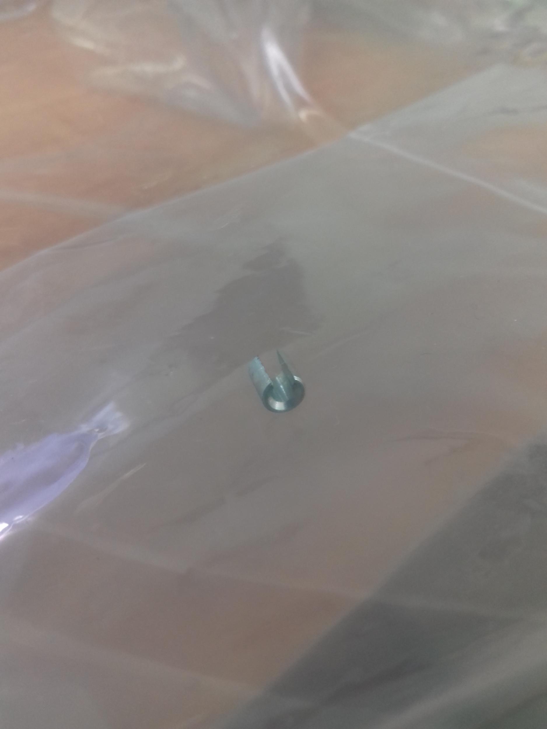

    Выписал новый трос АКПП. В пакете с самим тросом, лежит ещё маленький пакетик, а в нем какая-то то ли гильзочка, то ли бобышка маленькая, с продольным разрезом. Знает кто-нибудь,  в каком месте она надевается на трос и для чего вообще она нужна?
    • Откуда: Свободный, Амурская обл.
    • Машина: TLC 80 VXL 1HD-FT АКПП `96
    Куча народу меняла трос коробки и никто не знает?:think:
