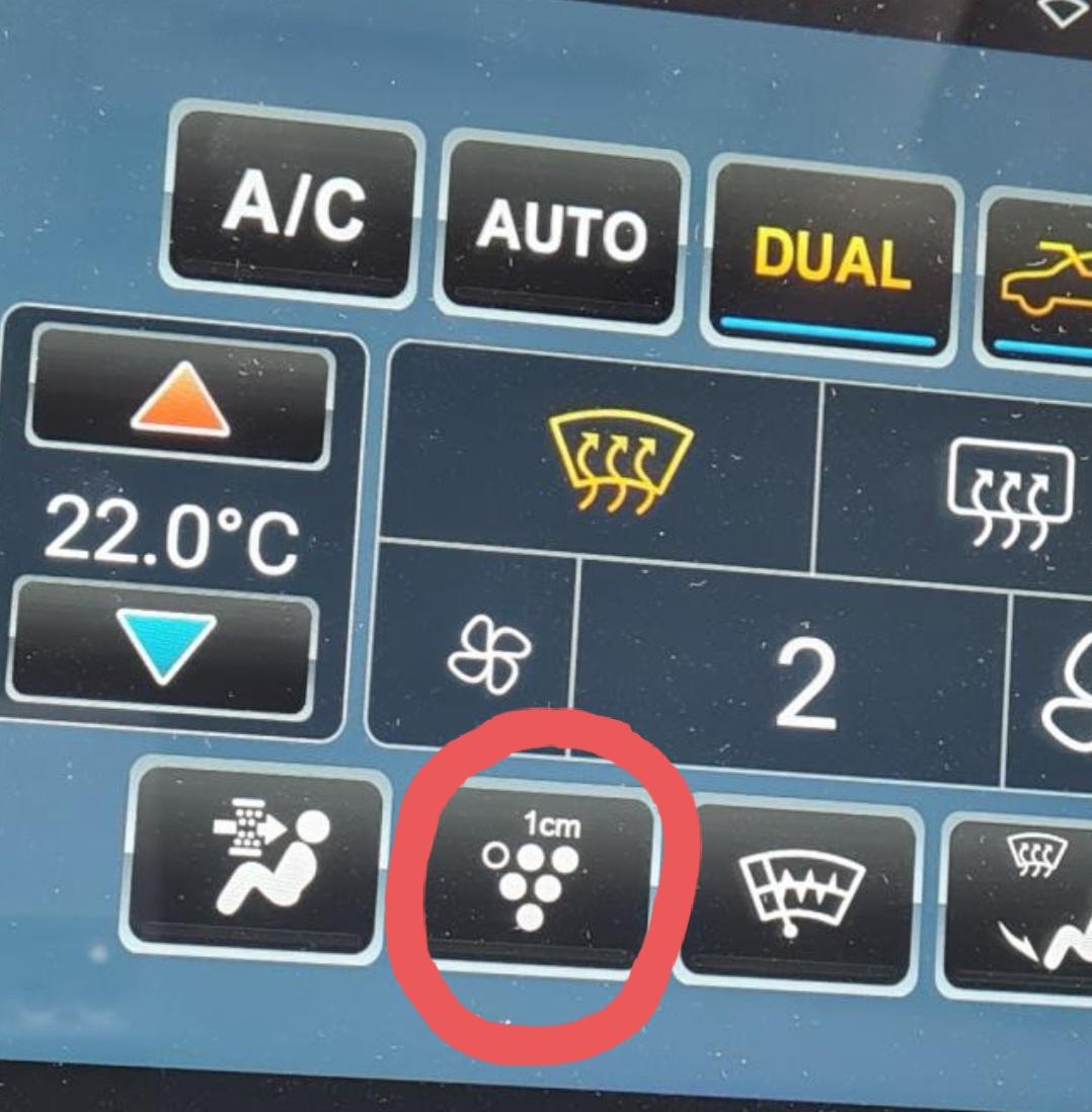

    А что обозначает символ в нижнем ряду второй слева?

    32 минуты назад, M@ks сказал:
    Практически, как на ТЛК100/ЛХ470 за исключением раздельной температуры для впереди сидящих.
    Это "удаление пыльцы", на родном ГУ тоже есть, только рисунок другой

    56 минут назад, Aleksey0885 сказал:
    Удаление пыльцы- это крайний левый в нижнем ряду и тот, что на фотке из мануала. А я говорю про второй слева: круги собраны в перевернутый треугольник (обвес красным)

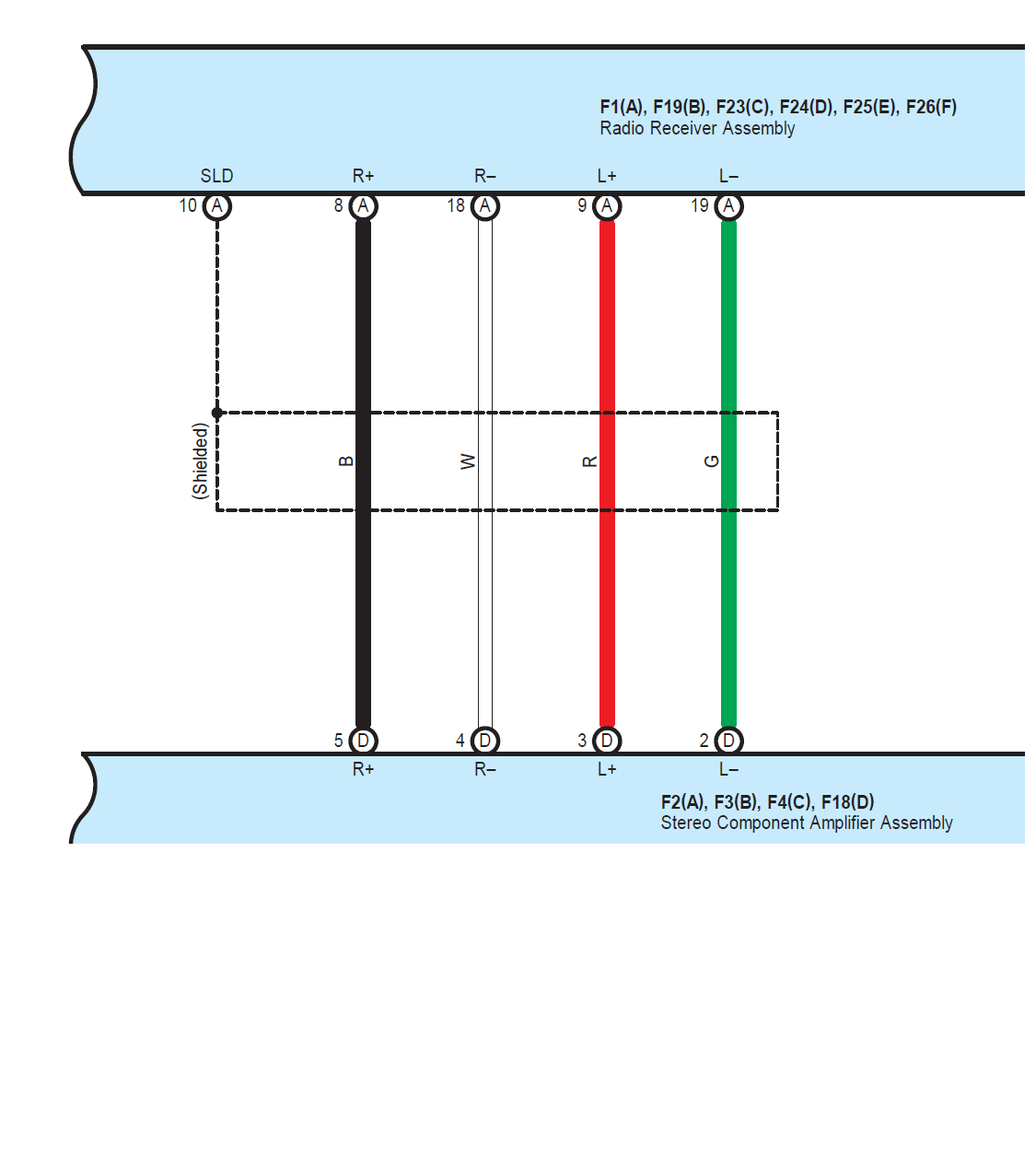

    Объяснить, что такое балансный и небалансный звук? И о тех проблемах, как одно подключить к другому? Или отличия 4 каналов на предварительном каскаде от 4 каналов на оконечнике? Или объяснить то, что нельзя управлять независимо несколькими (более двух) каналами в то время, когда звук приходит только на 2 канала оконечного каскада, а далее в этом каскаде разветвляется по остальным каналам при помощи обычных перемычек (параллельное подключение каналов)?

    Я где-то сказал обратное? Нет! Как раз и говорю, что начальный сигнал берётся с китайской головы. И с китайской головы ты берёшь небалансный звук, пусть даже и 4 канала, но небалансный звук на штатной системе имеет вход лишь на 2 канала, а не 4, так что польза от большого количества выходов резко снижается. А скрещивать 4 канала балансного звука и 4 небалансного ты зае...ся.

    И что дальше? Я где-то это отрицаю или говорю обратное? Нет!  И это не отменяет наличие балансного подключения и  передачи (раз тебе так нравится) в штатной караудио системе? Нет! Иди дальше читай инет, только цитаты вставляй в тему, а не просто так. И повторю тебе еще раз, что в китайской голове и в штатной системе совершенно разные типы подключения и передачи звука и скрещивать балансную систему и небалансную ты заколебешься (надеюсь, сейчас не будешь цепляться к словам система и передача звука, раз больше нет никаких иных аргументов?). Поэтому с китайской головы двухканальный aux -выход втыкается в двухканальный aux-вход штатной головы и потом все это раздается на 4 канала на самом выходе, почти, как в далеком Советском Союзе, когда в магнитофоне вешали два динамика на один выход и вооброжали супер звук а-ля стерео.
