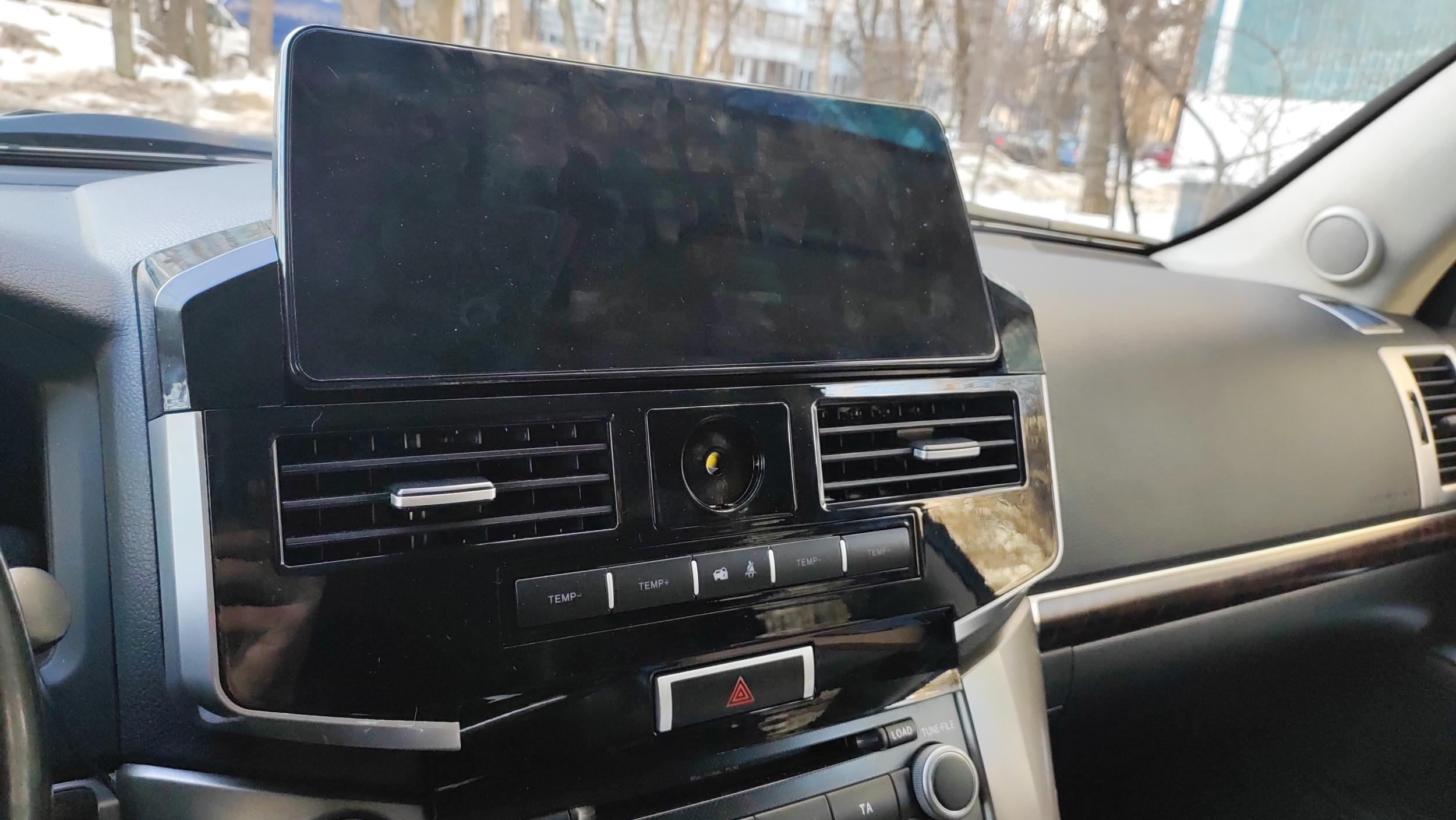

    Почти закончил установку luxe one, остались последние штрихи...
    Очень не просто далось конечно подключить, установщики не берутся вообще, даже фабрика автозвука отказались ставить что либо на двухсотку. Именно на двухсотку и не имеет значения чего.
    Поехал к установщику teyes , а там совсем профан оказался в тоетах...
    Пришлось все самому изучать, осталось допилить индикацию иммобилайзера и ошибку подушки убрать по обрыву индикации подушки пассажира...
    Играет хорошо, все функции машины видит!
    Нюансов уйма всплыла при установке. Спасибо парням из Красноярска с салона teyes, направили в нужном направлении.
    Расстроил один момент, пришлось болгаркой пилить рамку( но производитель обещает помочь с заменой, поживем увидим.
    • Машина: Хорошая
    Индикацию сделал, подушки индикацию тоже) Ошибок никаких нет. Я доволен, особенно дети, смотрят мультики, а у меня наконец-то навигатор человеческий а не болтающийся телефон в руках. Посередине вклеил часы аналоговые черные. В принципе никакие провода не резал, можно вернуть все как было с завода за 30 минут. Перепиновал правильно китайские провода.
    Вывод который сделал - на самом деле 9 а не 3 разновидности подключений и нет точного понимания у производителя куда и что тыкать. Может фортануть, а может и нет, как мне)
