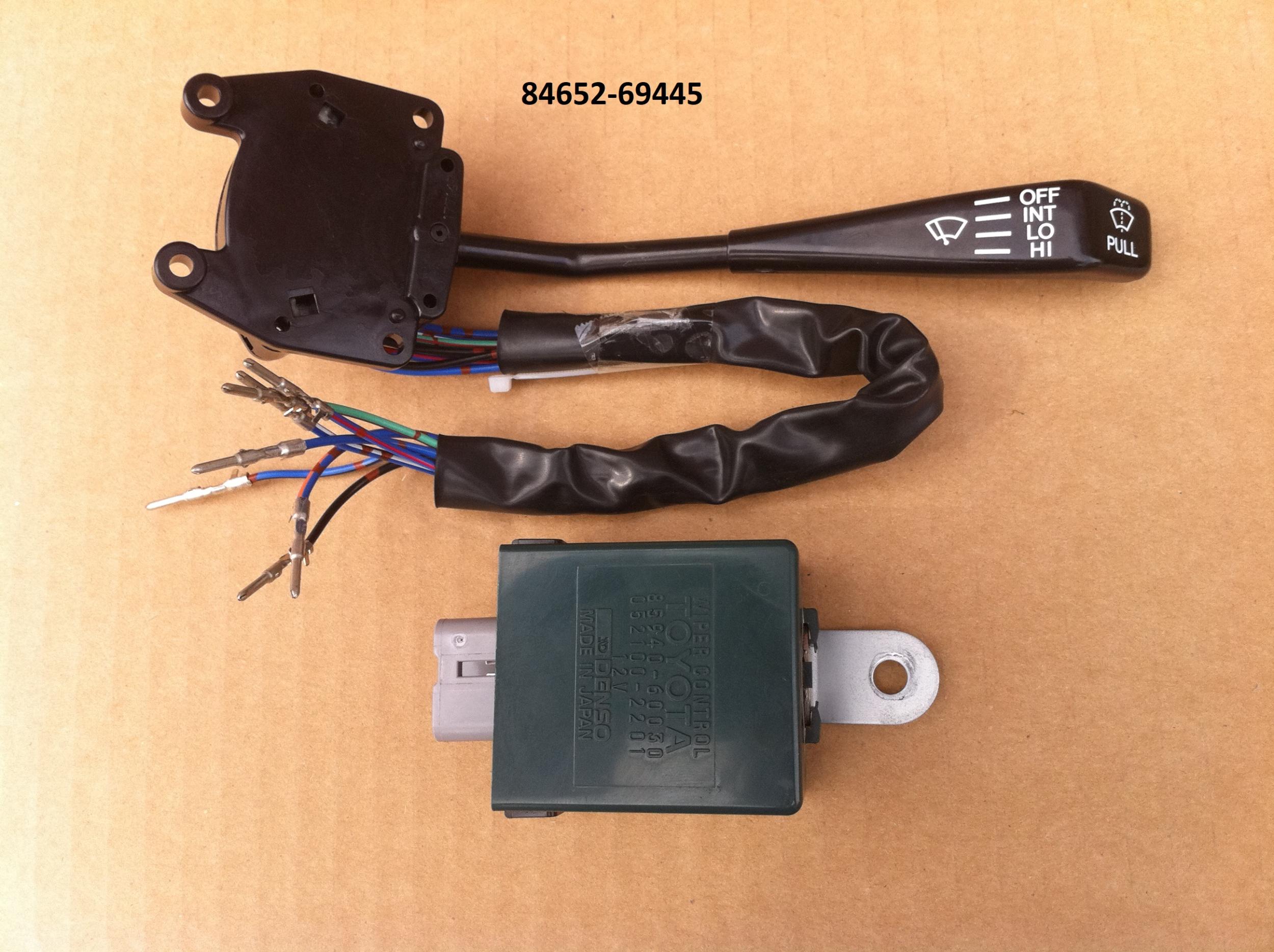

    только недавно обнаружил, что на дворниках нет прерывистого режима. как решить эту жадность тойоты?
    Я ставил переключатель от легкой и реле.стоит в ногах пассажира.если нужно номер во вторник напишут

    • Откуда: Питер
    Суповой набор для прирывистого режема стеклоочистителя - INT
    (Старая Торпеда)
    • Откуда: Липецк
    • Машина: HDJ78L & LXH22L
    15.06.2022 в 22:56, pasha-toyota сказал:
    Большое спасибо :thank:

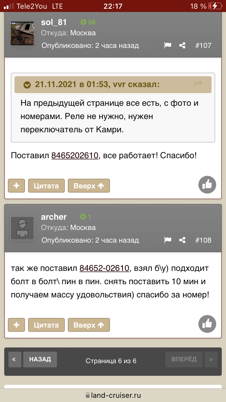

    • Откуда: Ставрополь
    • Машина: TLC HZJ76
    10.06.2022 в 14:16, ontheroadagain сказал:
    У меня всё решилось только установкой переключателя с Toyota Highlander 2010 года. Никаких доп реле не ставил. Просто воткнул переключатель - и пауза стеклоочистителей стала регулируемой.
