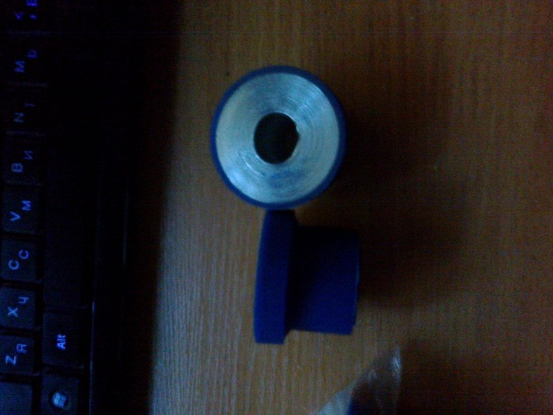

    Ребят подскажите пожалуйста,сколько видов сайлентблоков  идёт на рейку? Купил комплект,как на фото,но,на СТО...сказали не тот вид. Кто с этим сталкивался,отпишитесь.
    на фото выше другие с подрезаными краями, видимо у тебя такие должны быть. не по каталогу брал?
    ну судя по полписи год у тебя 2006, а значит полюбому сайленблоки не цельные, а из половинок

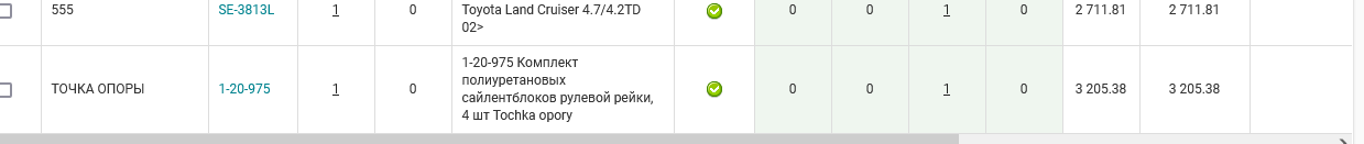

    Это цена в АРМТэке трех недельной давности
