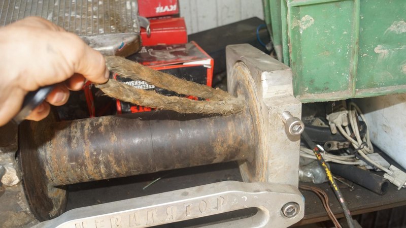

    кмк, такой вариант не идеален, перецепить трос сложнее. может такой интереснее вариант?
    Глянь видео , потом скажешь как лучше трос к лебеде цеплять
    минута 4,40 , на лебедке последний виток троса , нужно было подтянутся вперед , но не выдержало крепление троса .
    • Машина: 80 VX HD-T
    какое именно было крепление?
    Барабан насквозь просверлен , просунут трос и изнутри на тросу узел . Трос перетерся об угол отверстия .
    • Откуда: Иркутск
    • Машина: Хайлакс пикап 5L, 37 кравлер, две лебедки ну и т.д.
    Вы его до последнего витка выматывали постоянно чтоль?
    Да , а что делать когда троса вечно не хватает 10-20 см .
    Сейчас петля на барабане завязана , а к петле трос вяжем . На сезон петли хватило .
    Почему не так?
    берешь штырь длиной 5см в диаметре 10мм , прикладываешь одним концом к барабану , вторым к щеке его и привариваешь .
    Почему не так?
    Потому что вертикалка позволяет просверлить барабан насквозь .
    Сейчас вот так сделано

    Так удобнее трос снимать-ставить на лебедку.
