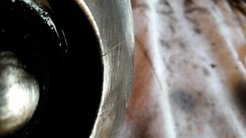

  • Откуда: Воронеж
  • Машина: TLC 150, "элеганс", дизель.
- если не секрет, в каком режиме это произошло?
Силовой обвес, экспедиции, 33 колёса, замена масла каждые 5000, скорость 100 по трассе, плавные разгоны, обороты редко до 3000 доходили, в основном 2500... Выявили когда сдохли форсунки и начался жор масла (прогар кольца форсунки) литр на 1000: горелое масло за 6000 км пока съездил на север убило сажей своей турбину и та ещё стала кидать... До кучи разобрали на всякий пожарный движок и увидели трещину, несквозную.
4 поршень. Как я понял, не зависит нифига от режима... Прикол в том, что над этим поршнем форсунка нормальная была и без прогоревшего кольца, а там, где лил и прожглди кольца поршни и маслосъемные в порядке...
Но меняю все поршни теперь.
