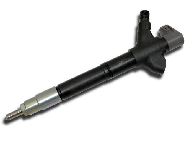

ах да забыл упомянуть, у меня тоже стоит Сепар)))) хороший отчет, меня он радует)) @Pib, а кстати, моторы у нас чуть разные, у меня уже 170 сильный (хотя не знаю, чем они существенно отличаются друг от друга), но не помните, форсунки у Вас вот такие? или другого образца?

С виду похожа , у меня две форсунки идут без проводов, а две с проводами и прописывать не надо.
