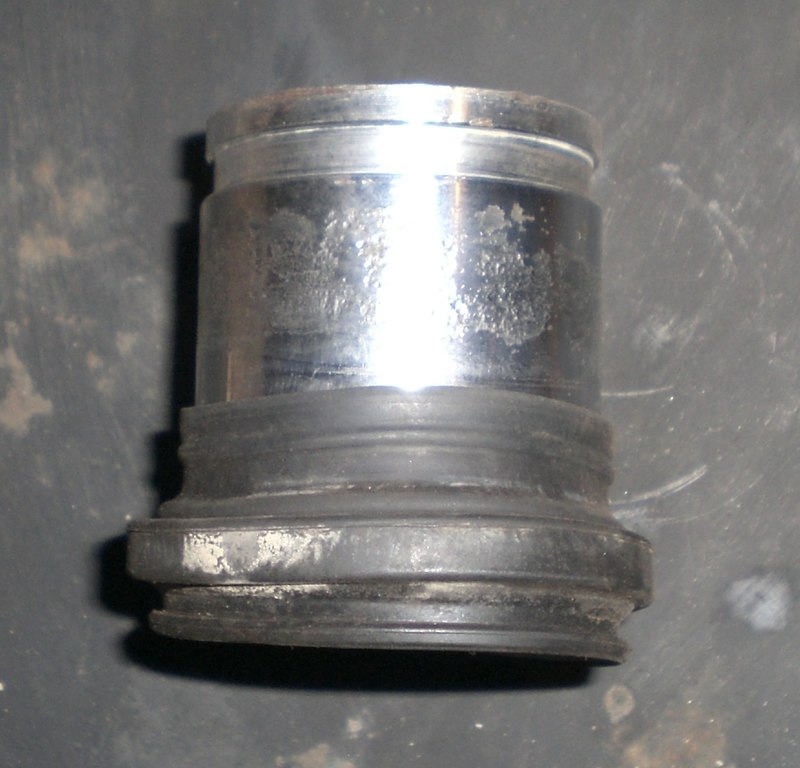

    Вчера пытался поменять резинки на заднем суппорте, так и не понял как засунуть пыльник назад. В результате порвал его. Собрал без пыльника седня заказал суппорт в сборе. Вот ща прочитал эту тему, а тут со слов просто установите пыльники на место. Сижу и думаю что хрень такая это у меня только проблема с установкой пыльника на место? Суппорт был рабочий просто вылетела колодка и торец поршень стерло набекрень. Жаба не множко будоражит мозх 6600руб супорт и ремкомплект 260 руб
    Нуу, кагбэ, на 1 и 2 поколении сурфа-раннера сзади тормозные цилиндры,а суппорта спереди.И у нас пыльник просто фиксируется сверху кольцом металлическим.На суппортах,где пыльник выступом садится внутрь посадочного под поршень,надо ставить первым пыльник ,чтоб он сел,а потом через него вставлять поршень.Он вынимается,и не вставляется,точнее-очень геморойно это с не снятым поршнем,но возможно,к примеру на FJ сзади,но время уходит немало....И смысл из-за пыльника менять суппорт?Взять ещё набор и попросить мастера поменять.А так покупка суппорта похожа на анекдот про полную пепельницу и замену машины по этой причине

    • Машина: TLC 105 R2
    Ну возможно я не в той теме отписался, у меня суппорт от 105. думал что принцип везде похожий. У меня проточка под пыльник в самом суппорте и как все это совместить не понятно. А так и пыльник то был целый а стерся поршень и нужно было поменять поршень. Зная какие спецы работают в сервисах видимо лучше сразу купить суппорт.
    вот в проточку и ставить пыльник,потом смазанный поршень в пыльник вдевать
    Пыльник гораздо меньше самого поршня и вставить в проточку его не возможно. Можно его только натянуть на поршень а дальше и начинается камасутра. Надо вставлять поршень с натянутым пыльником так чтобы пыльник как раз и попал в эту выточку в суппорте. Вот тут то и начинается затык. ((( Фактически пыльник как бы становится второй манжетой поршня и соответственно зазоры там минимальные.

    • Откуда: Георгиевск
    Ну если пыльник сильно тугой то он расправленный одевается на поршень так,что-бы юбка была ниже дна поршня на расстояние,равное расстоянию от верха поршня до канавки под юбку,и аккуратно вставлять.Что-бы не слетал пыльник можно не мазать поршень сразу(намазать только посадочное в суппорте) и притянуть вверху стяжкой пластиковой.После уже шприцом сверху под пыльник загнать по кругу немного смазки равномерно.Всё это под машиной делать геморно,намного легче скинуть суппорт и сделать.Быстрее в итоге выйдет
    Да какое там на машине , снимал конечно же. Пытался  в тисках не получилось, примерно так и пытался ток видимо в какой то момент слищком сильно нажал и прорезал пыльник, а дальше все стало бессмысленно. Собрал без пыльника пока катаюсь, вернее оставил его там не заправленным. Заказал вместе с суппортом и еще один ремкомплект. Попробую отвезти куда нибудь, ток сильно сомневаюсь. Видимо нужно сразу брать ремкомплектов пять ))))
