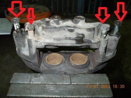

7 минут назад, snw сказал:
Прочел всю тему,но никто так и не написал каким моментом тянуть половинки суппортов!
Резинки между ними менял, а они текут и текут(

2 часа назад, snw сказал:
Может не в моменте счастье то?Половинки суппорта это две плоских железки и в  углубление вложено резиновое кольцо.И если железяки сошлись то хоть затянись доусрачки резину больше чем есть не уплотнишь.Может просто качество резинок не фонтан?

На морозе стал подтекать суппорт по стыку половинок.
Как понял ремонтных колечек не бывает. А если на герметик стянуть половинки?
11 час назад, GTR сказал:
Какой герметик? Там давление до 50атм. Либо шлифонуть половинки, либо купить за копейки контрактные. Может конечно что то типо поксипола....но х.з.

  • Машина: TLC79 3L 1992г.
Коллеги, наш форумчанин давно выкладывал в каком ремкомплекте есть такие резинки
  • Откуда: Мелеуз
  • Машина: 4Runner 130, 1992
Видимо, пропустил, хотя старался читать внимательно. Это то, что нужно.
