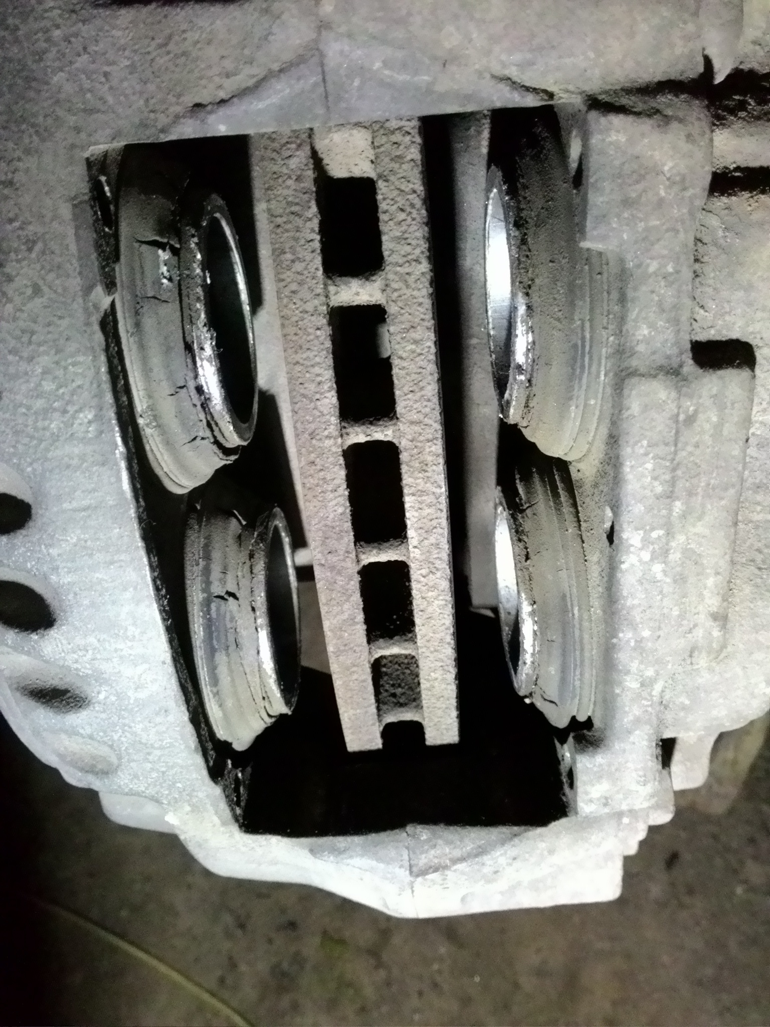

    Ремкомплект Febest после 2-х лет.
    Внутренние не лучше, задубели и не отводят поршни. Последние закиснуть не успели, защитила смазка.
