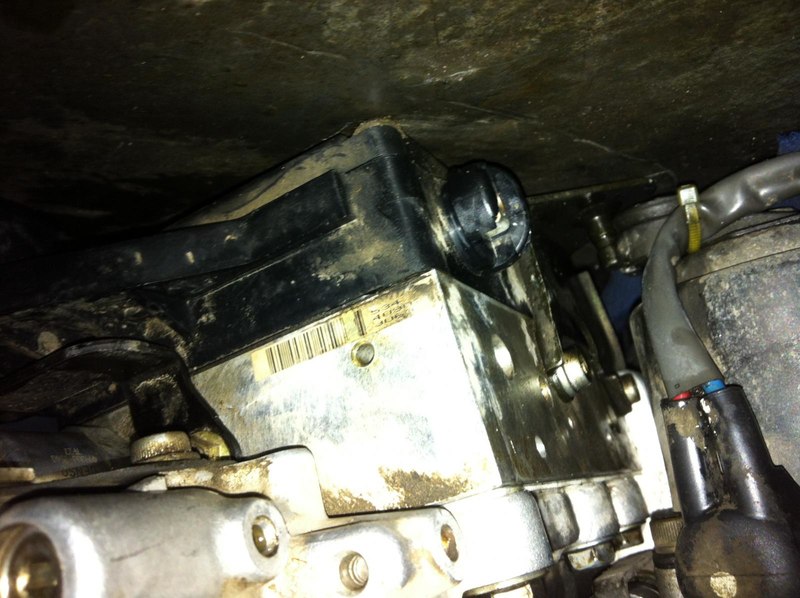

У меня процессе прокачки тормозов на 100 VX (система с АБС) стала вытекать жибкость с главного тормозного, точнее не с него самого, а через дренажное отверстие алюминиевого гидроблока, что стоит слева от ГТЦ. Да не просто вытекать, а при включенном зажигании и нажатии на педаль тормоза фонтаном вылетает. Такое ощущение что что-то выдавило или клапан не держит. Посоветуйте что делать, пробовать ремонтировать (если ремонтируется вообще) или нужно менять в сборе. Как-то не очень хочется при виде стоимости.

Фото в 24-м сообщении есть. Течет внизу гидроблока. В нем есть отверстие, похоже на дренажное.

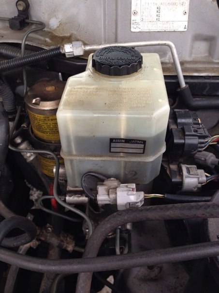

гидроблок, в смысле блок абс? или что.
слева у гтц насос и аккумулятор, справа блок абс.
у меня блок абс потек после замены жижы. заказал с владика в сборе контрактный.
если течет с аккума\насоса, то эта приблуда дохера от каких машин подходит
вот твой ГТЦ, что течет ?

Течет из блока АБС, все остальное сухое.
На выходных разобрал, отсоединил блок от цилиндра, ничего не нашел. Похоже проблема с клапанами в блоке.
  • Откуда: Столица Одна
  • Машина: RAM
как у меня один в один!!! у меня потек в стыке между пластиком и метал. частью после замены тормозной.
сначала решил все достать разобрать посмотреть почистить. поставили назад, начали прокачивать, потек еще сильнее, а-ля струёй прям.
ну что сказать ищи блок абс отдельно, может есть у кого, дабы соток в разбор навалом. на крайняк купишь в сборе гтц контрактный.
