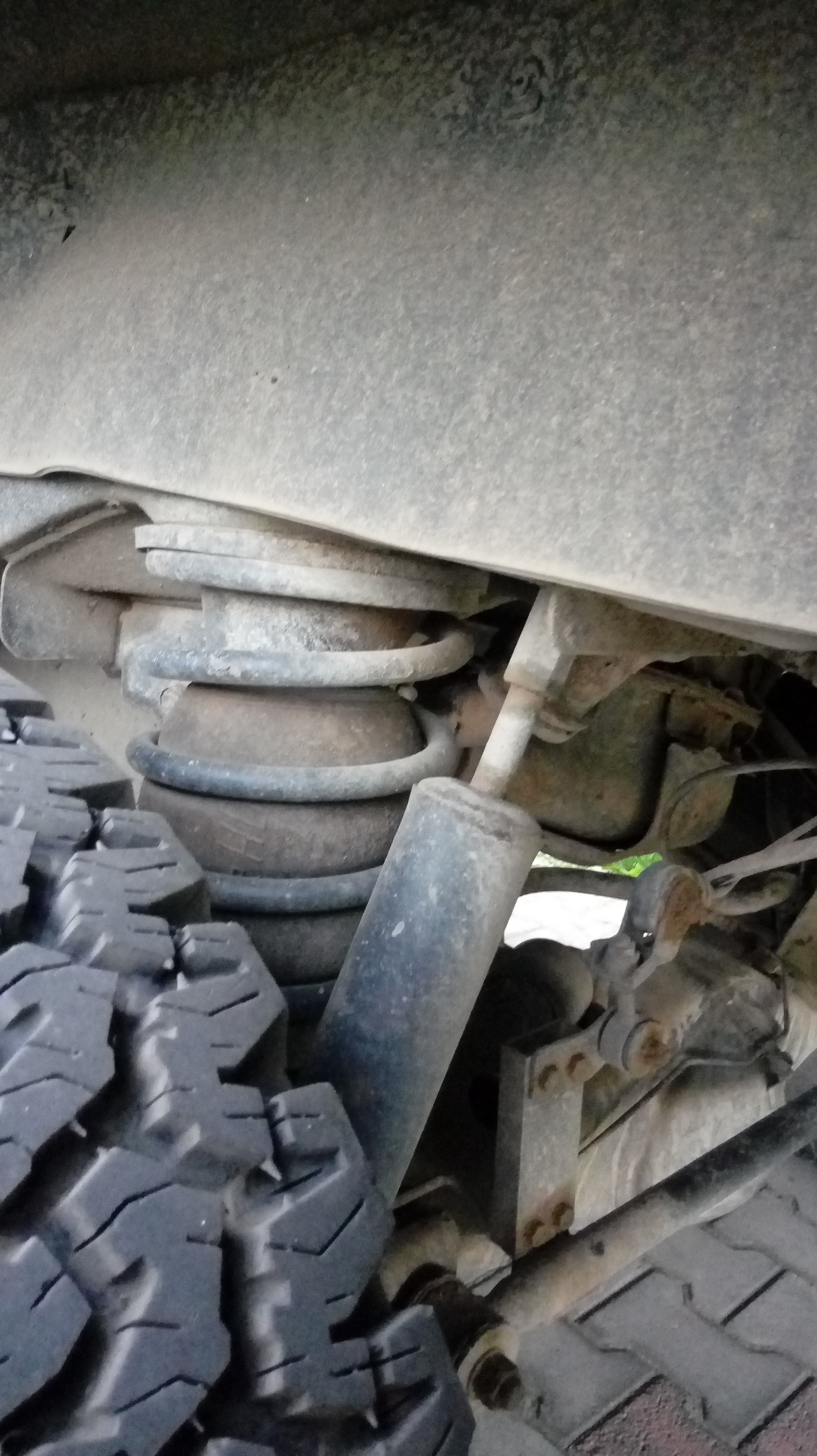

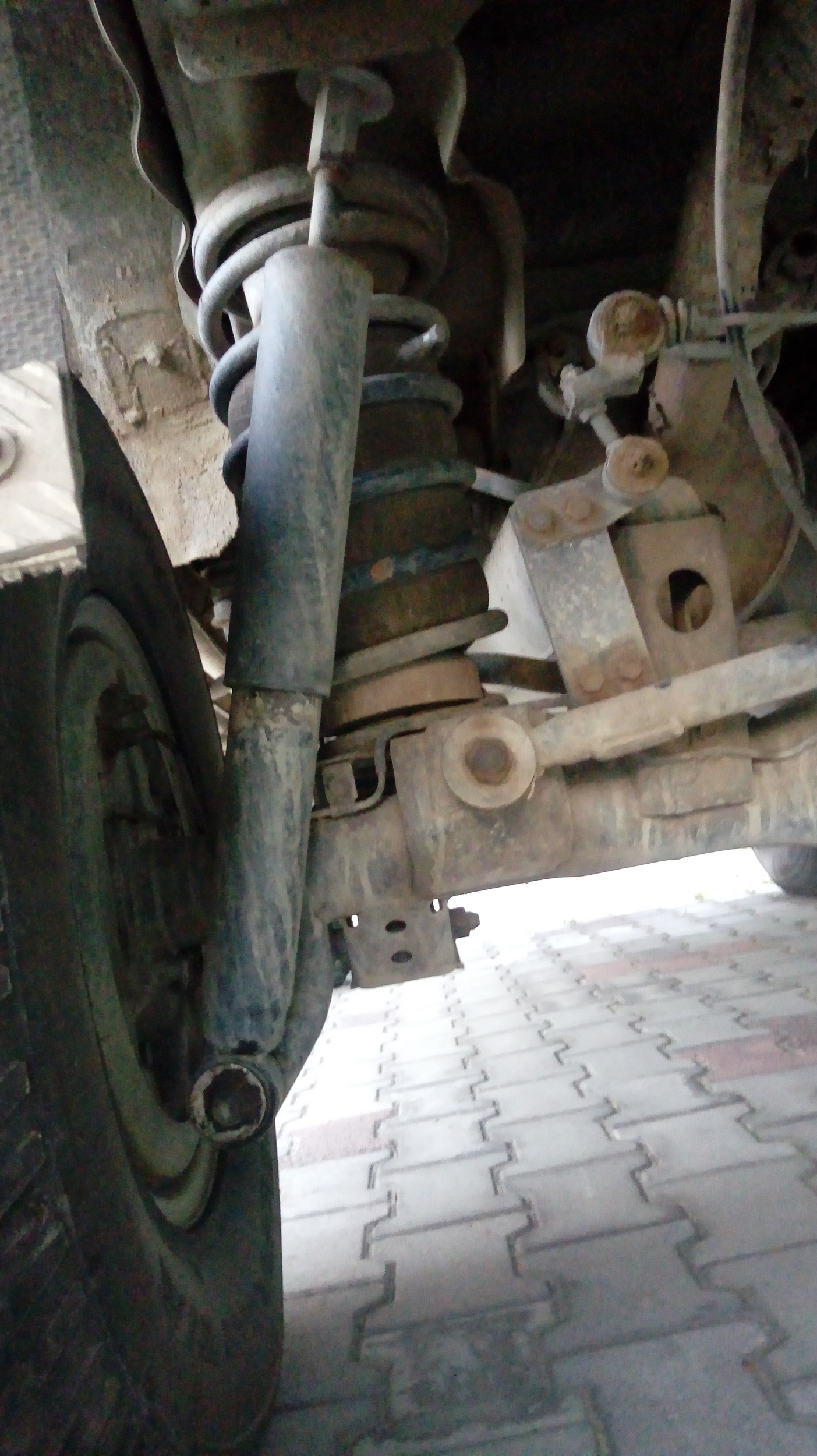

Солдатики это удлинители амортизаторов так называют иногда. Штатные аморты от сотки, в паре с не резанными пружинами от той же сотки коротковаты на отбой. Поэтому надо удлинять.
Пробовал сначала пружины от сотки с гидро подвеской. Так вот они слабые очень. Поставил от сотки с обычной подвеской. Внутрь тоже воткнул балоны. Писал в этой теме. Давление 1,2 атм. Все гуд везде.

Так пружины резанные али нет?   Не сильно ли высоко?  Верхний  край колеса ниже верха пружины! Это, наверное около 40см между мостом и рамой?  Не до хиахуа?
  • Откуда: москва
  • Машина: surf 130 , 37", пер мост Прадо 78, блокировки
Пружины не резаные. Впереди лифт 10см. Примерно 4см заденей подвески дополнительно к высоте пружин поднято пневмабалонами. На мой взгляд задние пружины у сотки гораздо мягче восьмидесятошных. Смыкаются больше. По посадочным один в один.

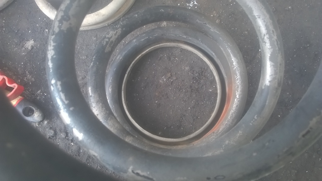

 Кто пили пружины под сток,сколько срезали витков и какая пружина получилась по высоте??? WP_20170826_020.thumb.jpg.68ce8af30536744f0ac34075099b819e.jpg
Ну и вот сие. Думаю точить нечто вроде проставки,для компенсации пустоты резина пружина.Ну или другую проставку,без резины. Материал,капролоктан-кто нибудь его в этот узел ставил??? WP_20170826_021.thumb.jpg.f63a705e4d40bb583b8ec557a226a467.jpg

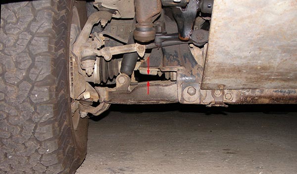

Ну и по передку. Сейчас так:
А сколько нормально и на какую высоту можно безболезненно поднять торсионом?  :sos:
Я думаю, что край рычага ,где шаровая, должен быть сатима на четыре ниже балки. Я добился этого путем постановки проставки под верхнюю шаровую и чуть подтянул торсион.Кстати,защита у меня заходит под балку и имеет продолжение за раздатку, по бездорожью очень помогает при движении назад,балка не мешает.Защита выполняет роль лыжи.
