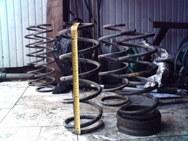

Поставил задние пружины от 80-ки
    Снял я сегодня проставки и пружины и поменял на 80тошные пружины .
    До замены (резина 31я)
    [attachmentid=12527]

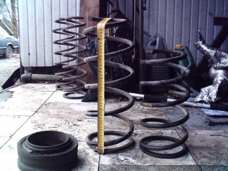

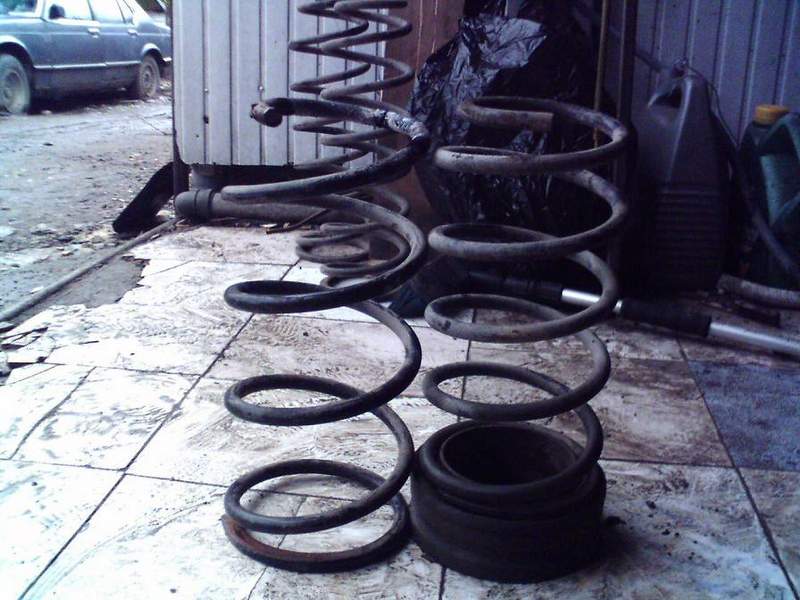

    Пружина от 80ки и Ранера на проставке 5см
    [attachmentid=12528]
    Тоже без проставки
    [attachmentid=12529]

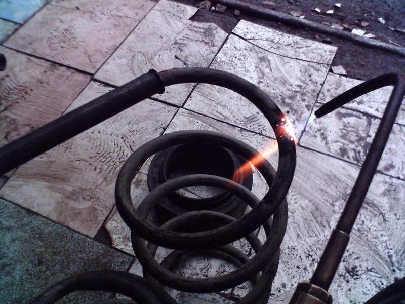

    Обрезал один виток и нагревая газовой горелкой
    [attachmentid=12530]
    Выгнул конец пружины . В качестве шаблона очень хорошо подходит отрезанный виток
    [attachmentid=12531]

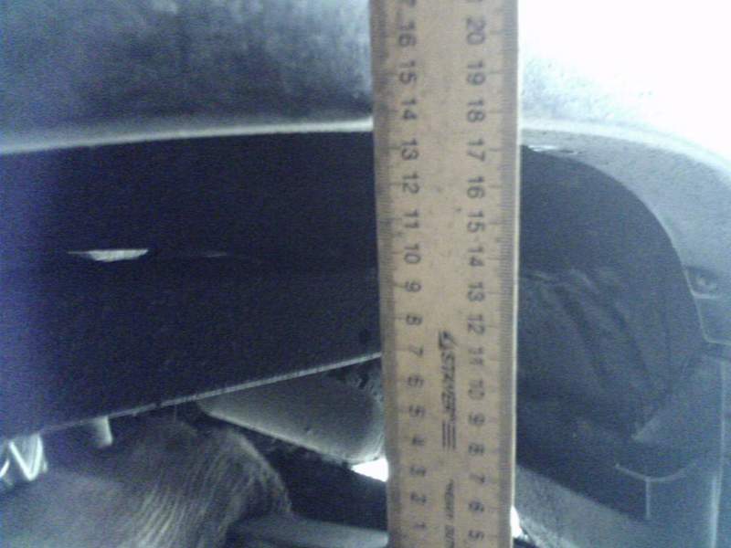

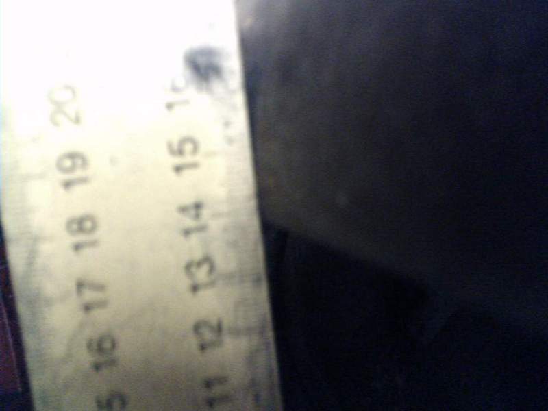

    Машинка приподнялась
    [attachmentid=12532]

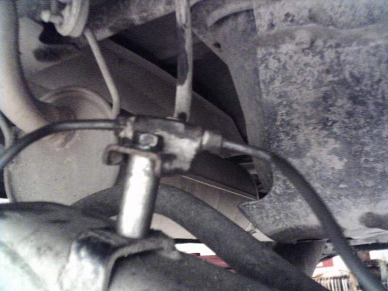

    Пришлось приподнять крепление шланга тормозного. Как выяснилось шланг менять не обязательно и второй на него накручивать тож не надо . достаточно длиного болта и втулки длиной 3см.
    [attachmentid=12533]

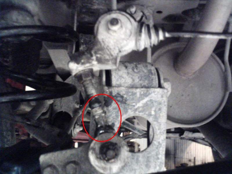

    Так же я удлинил регулировочный болт тяги "колдуна" .Просто отрезал его болгаркой под корень и вварил болт длиной 2см . правда , как позже выяснилось, этого оказалось мало . надо было см четыре добавить . Но я потом саму тягу подогнул .
    [attachmentid=12534]

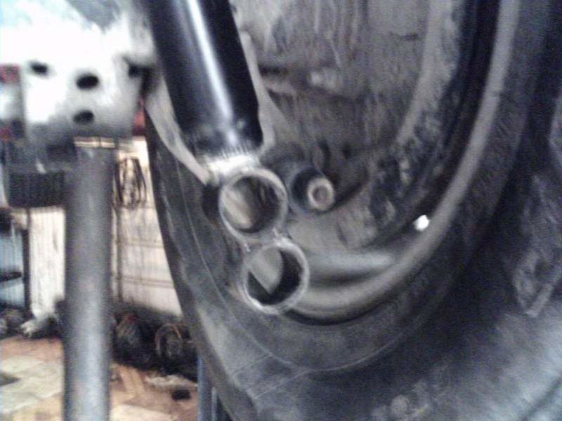

    так как задних амортов от 80 ки нормальных у меня нет ,я сделал проще .
    просто приварил к амортам еще одно кольцо , которое срезал со старых амортов.
    [attachmentid=12535]
    Это добавило еще полсантиметра к лифту

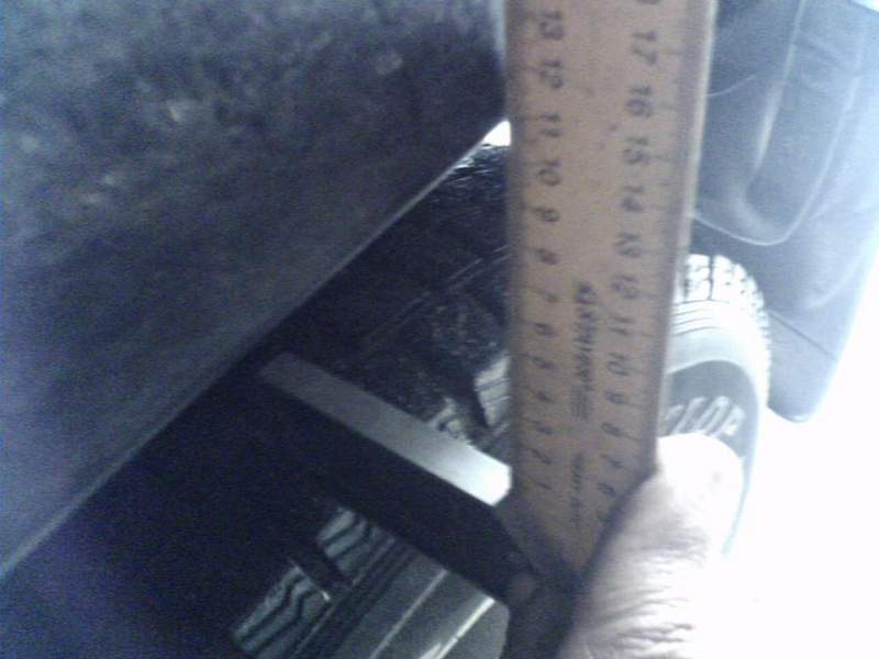

    [attachmentid=12536]
    и дало возможность мосту опускаться на всю длину пружины .

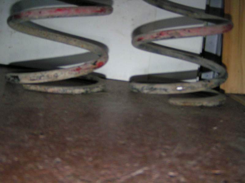

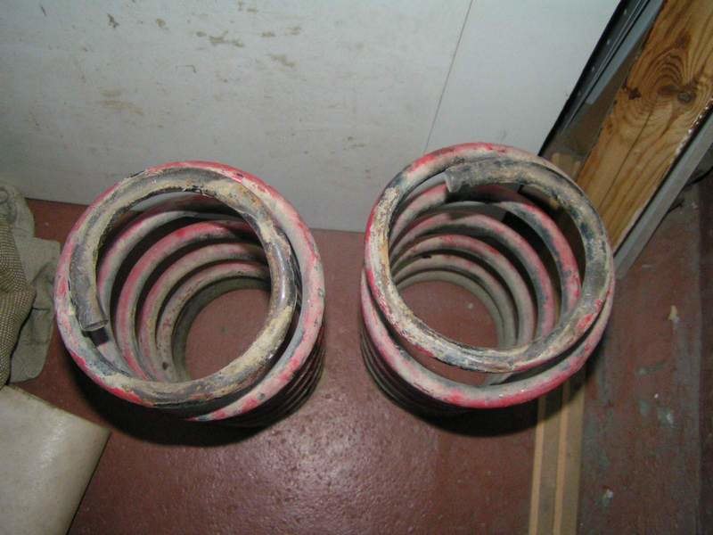

    Один вопрос. Как отличить правую пружину от левой? И надо ли это?
    Я не парился на этим вопросом .Это на 80ке может быть актуально, а на ранере можно торсионом машину выровнять.
    А отличить наверно просто . на пружинах метки есть цветные . Вот кто бы знал что они означают?
    • Откуда: Сочи
    Цветными метками пружины ставятся наружу!, далее смотришь по посадочному пружины на мосту, в одном случае нестыковка на 180 градусов!
    • Машина: Toyota Land Cruiser Prado 1992, 2LTE, АКПП
    181793[/snapback]
    Так. Я, конечно, гляну. Но я взял БУ пружины. Подозреваю, что меток на них я уже не найду. sad.gif
    Есть еще способы различить?
    Так у меня тож б.у. пружины . Метки на них краской так жирненько намазаны .
    В обсчем меток не обнаружено. sad.gif Видать, сильно БУ.
    Можно, как AZIAT, не париться. Но все же может можно как-то выяснить?
    Вон на первой фотке видно единственную между ними разницу: у левой пружины нижний виток побольше сжат. Может быть это? Или она просто больше просела?

    Лифт в итоге получился 2,5 см от того что у меня было с проставками . а если от стандарта считать то 7,5 см , т.к. проставки были 5см .

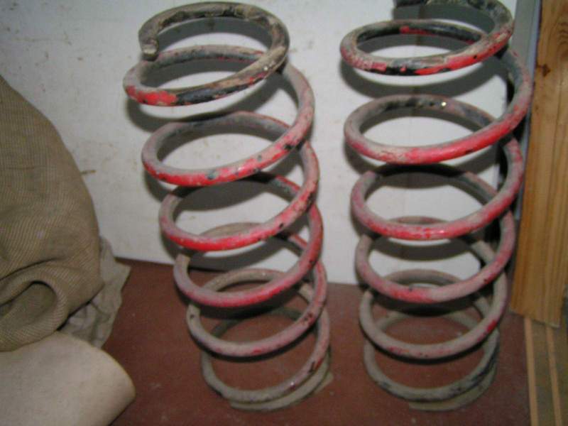

    Сегодня Nazaretу ставили пружины задние . ему Golden прислал вроде как от 80ки . Так эти пружины имеют тощину прутка 17мм и семь витков .
    А мои пружины ,снятые с машины Sash , имеют толщину прутка 15мм и шесть витков . В чем прикол ? Или Golden ошибся и прислал пружины не от 80ки .
    185873[/snapback]
    Так и подумали .
    С пружин Sasha отрезал чуть меньше витка , а с пружин Goldenа пришлось отрезать 1,5 витка и все равно лифт получился выше чем у меня .
