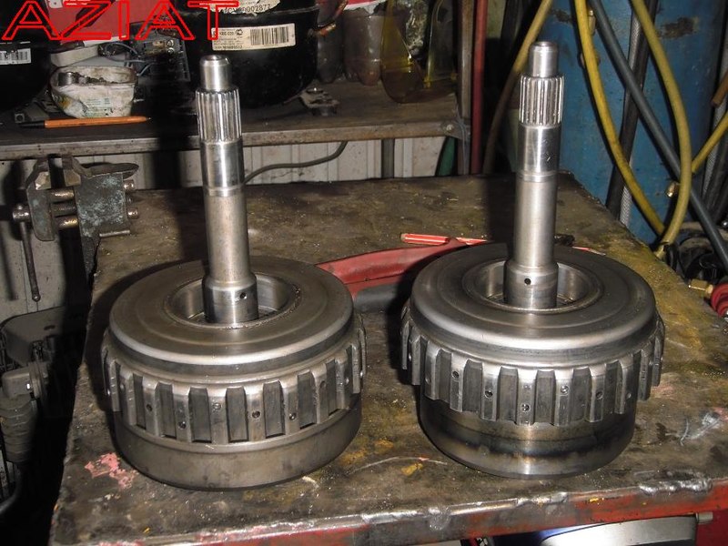

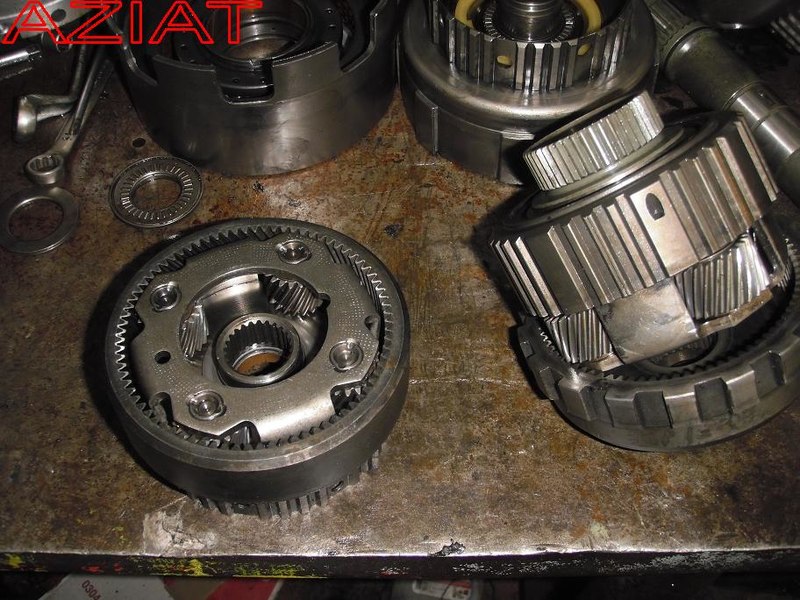

RomaST 0 Откуда: Воронеж Машина: УАЗ, qd32eti #681 Опубликовано: 23 ноября 2020 28.09.2012 в 01:48, AZIAT сказал: У темы появляется продолжение , так как мне захотелось изменить передаточные числа в кпп . В АКПП А343 три планетарных ряда . первый называется овердрайв второй - передния планетарка третий - задняя планетарка второй и третий ряды одинаковые на всех коробках ( проверенно на четырех коробках для 5vzfe , 1kzt, 2lte, 3vze) А вот планетарка овердрайва имеет две версии - с передаточными числами 1/3.15 и 1/3.45. На данный момент точно известно что в коробке для 5взе стоит планетарка овердрайва с передаточным числом 1/3.15 .В других версиях пока вычислить не получается . Мне тут ремонтики рассказали, что при замене 1 планетарки, например овердрайва, будет вой стоять на этой передаче из-за разной обкатки шестерён. Это равносильно, что в ГП компоновать ведущую и ведомые шестерни от разных бу пар. Правда? Вверх Поделиться сообщением Ссылка на сообщение Поделиться на других сайтах

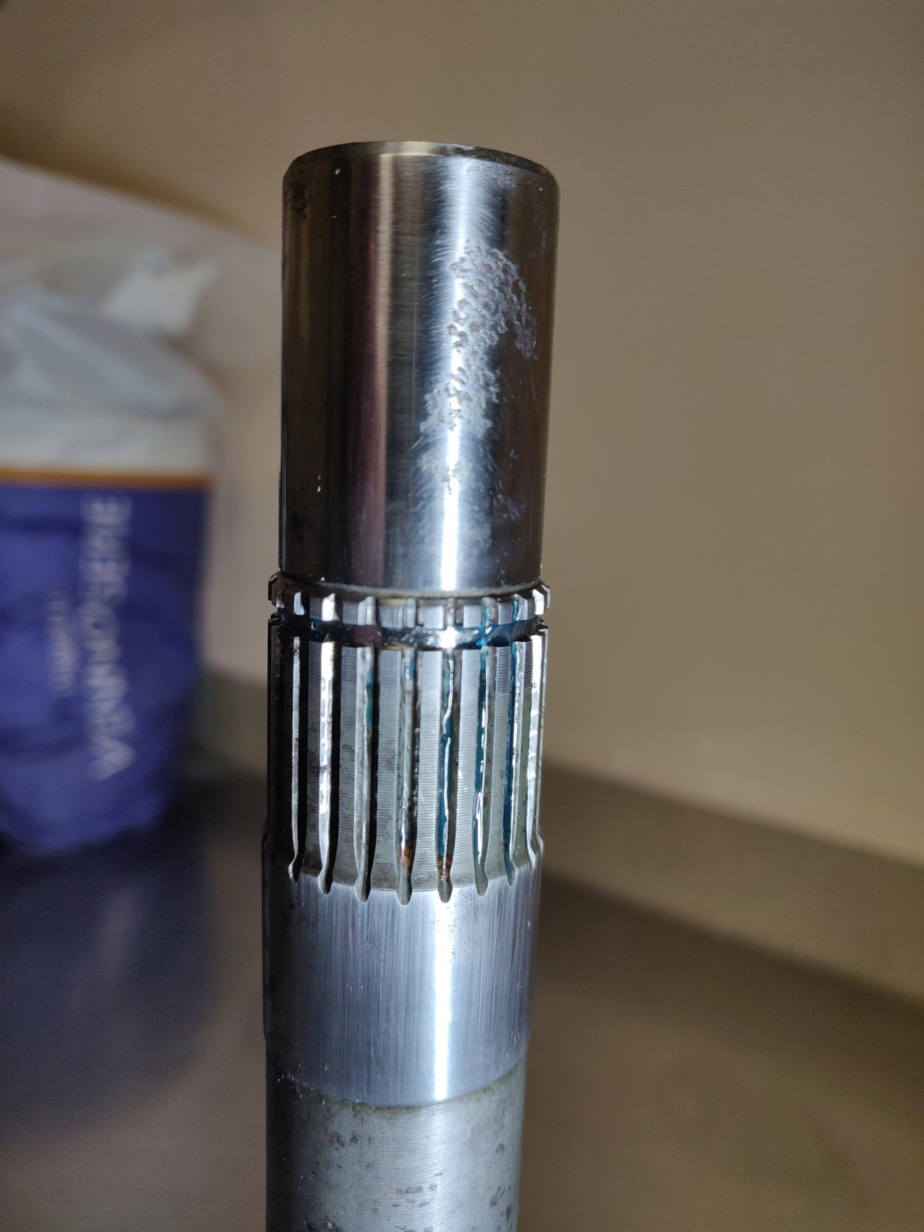

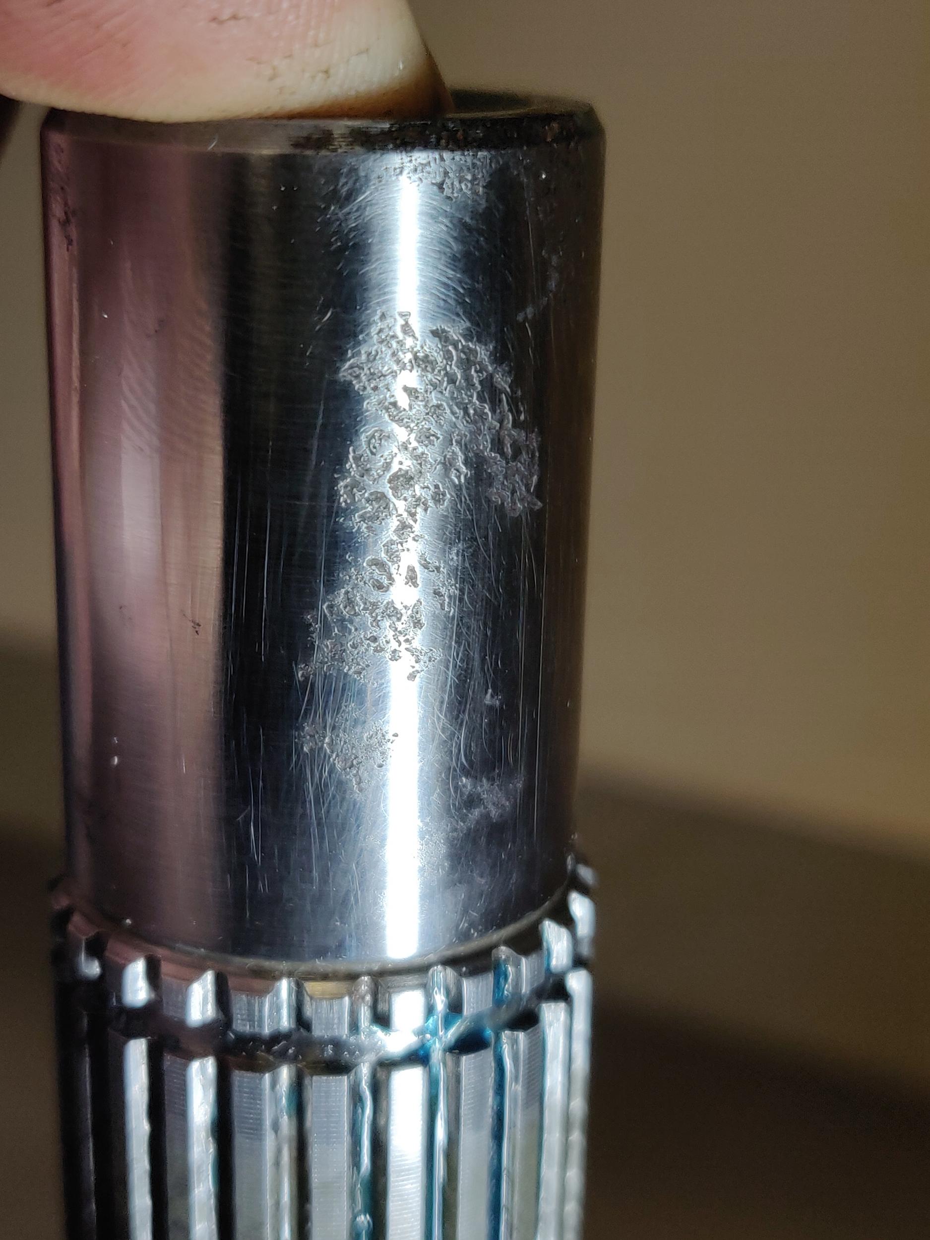

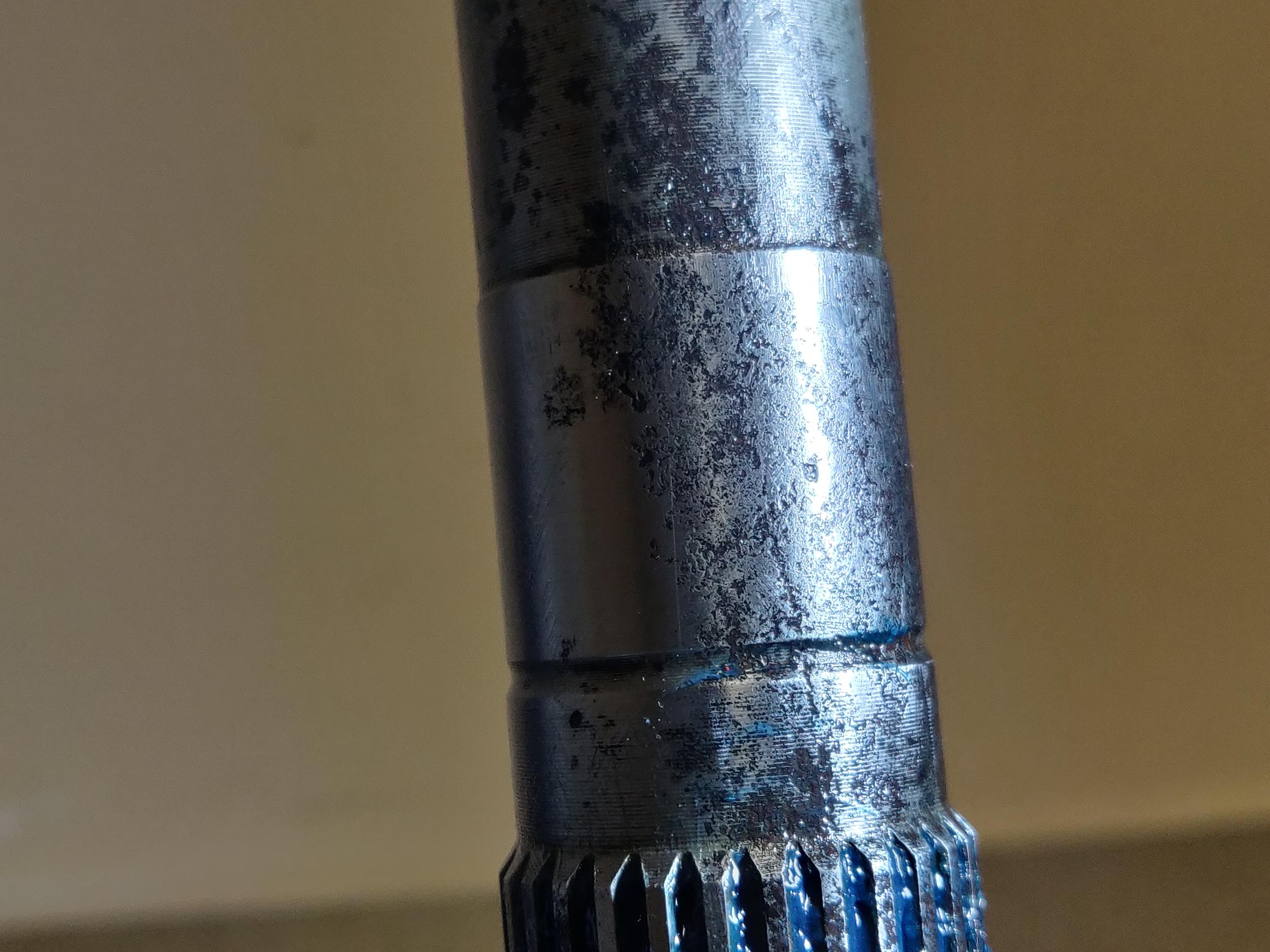

olnat 2 Откуда: Săcele Машина: TLC 80, FJ-Cruiser TRD #682 Опубликовано: 5 апреля 2021 (изменено) Добрый день, хочу вставить в 341 коробку от lexus выходнои вал от лк 78 2lt, штобы состыковать с прадовскои раздаткои, вал имеет раковины от ржавчины, можно ставить такои вал, или лучше использовать другой? Спасибо всем Добрый день, хочу вставить в 341 коробку от lexus выходнои вал от лк 78 2lt, штобы состыковать с прадовскои раздаткои, вал имеет раковины от ржавчины, можно ставить такои вал, или лучше использовать другой? Спасибо всем Изменено 5 апреля 2021 пользователем olnat Вверх Поделиться сообщением Ссылка на сообщение Поделиться на других сайтах
Sway 339 Откуда: Spain Torrevieja Машина: UZN 130 1UZ-FE #683 Опубликовано: 9 апреля 2021 Верхнее еще более менее, а нижнее полный швах. Себе однозначно такое не поставил бы. Вверх Поделиться сообщением Ссылка на сообщение Поделиться на других сайтах

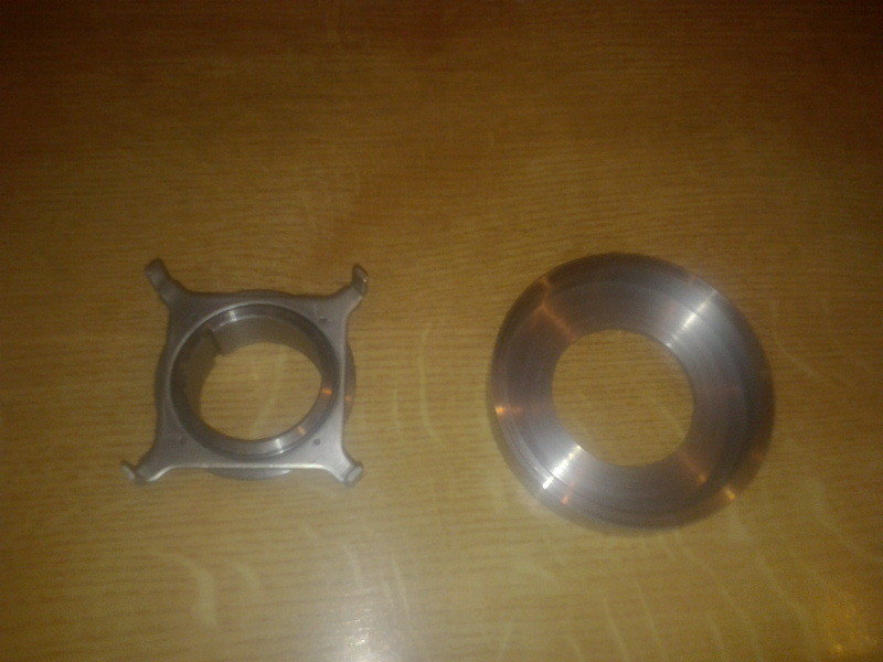

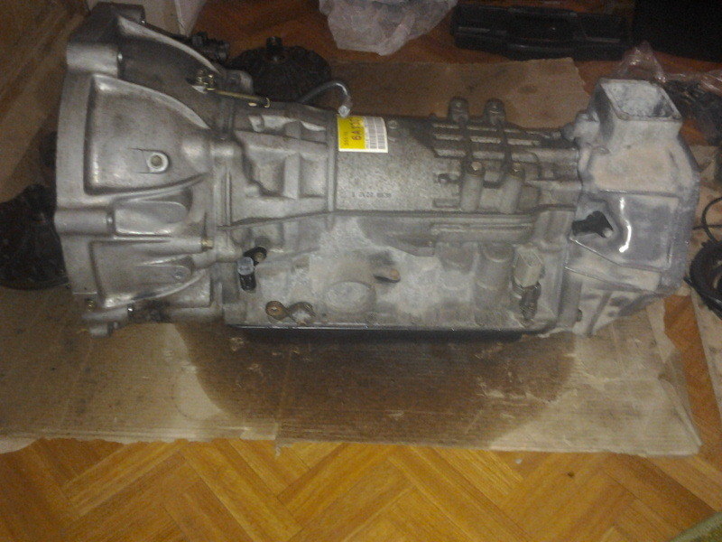

Сергей zzz 19 Откуда: Моск обл Машина: Хайс #699 Опубликовано: 27 декабря 2021 15.01.2014 в 02:40, serg4x4 сказал: еще один не большой отчетик.... коробка со 120-ого прадика двигатель 5VZ, под мосты и фулл тайм раздатку с сотки... из сложностей и не стандартного надо было сделать только двенадцатилопастной пропеллер под мозги прадика на вал сотки слева родной пропеллер с сотки, справа заготовка под него... отдаем во фрезеровку... срезаем с пропеллера лопасти и надеваем шайбу.... привариваем и в итоге получаем приветствую, кто нибудь ещё точил 12 Ти лопастной адаптер, интересуют чертежи, размеры , или готовая деталь. Вверх Поделиться сообщением Ссылка на сообщение Поделиться на других сайтах
Sway 339 Откуда: Spain Torrevieja Машина: UZN 130 1UZ-FE #700 Опубликовано: 5 января 2022 27.12.2021 в 18:22, Сергей zzz сказал: 12 Ти лопастной Сергей 4×4 такой изготавливал, можно попробовать у него спросить. 27.12.2021 в 18:22, Сергей zzz сказал: адаптер ..реперный диск Вверх Поделиться сообщением Ссылка на сообщение Поделиться на других сайтах
