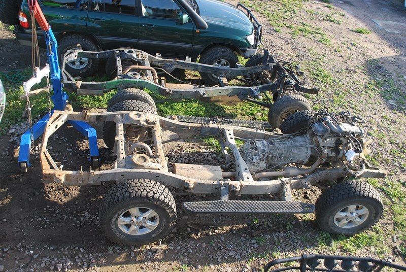

    17 минут назад, Абориген сказал:
    Ну КАК 80 примеришь на100???
    Собственно рамы 80 и 105 отличаются только посадочными под кузов, а у 105 и 100 этот размер одинаков (сверху вниз: 1- сотка, 2 - стопятка, 3 - восьмидесятка)
    И если вопрос в том, как на 80 напялить сотый(105) кузов, нужно на раму приварить 105-е кронштейны.
